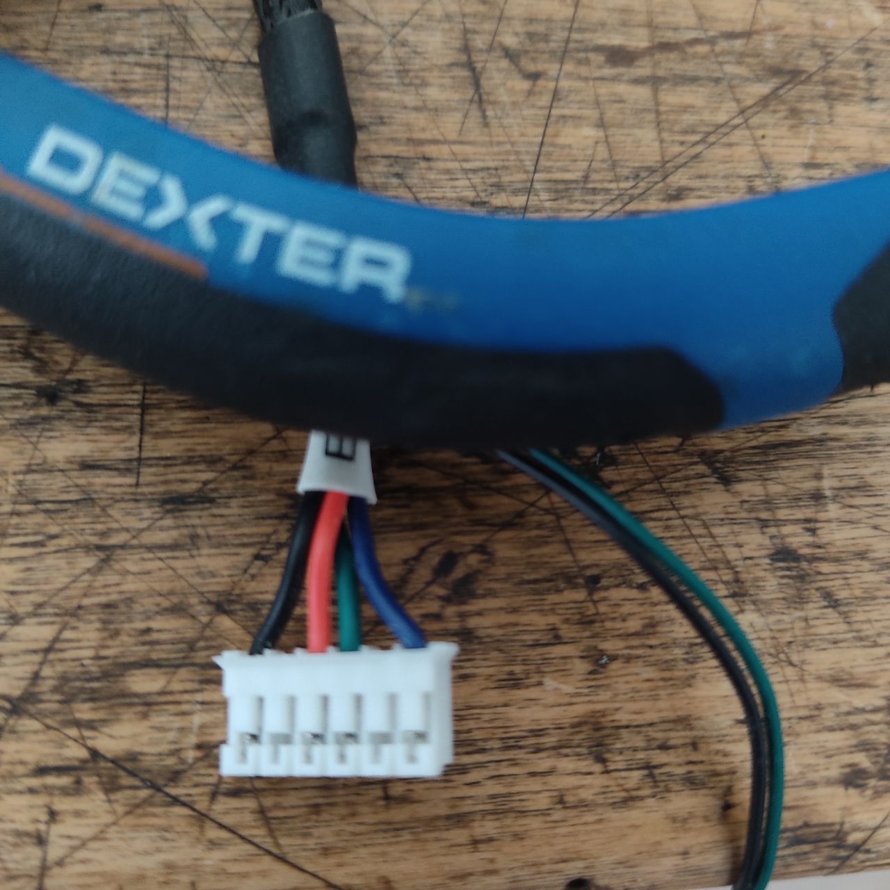

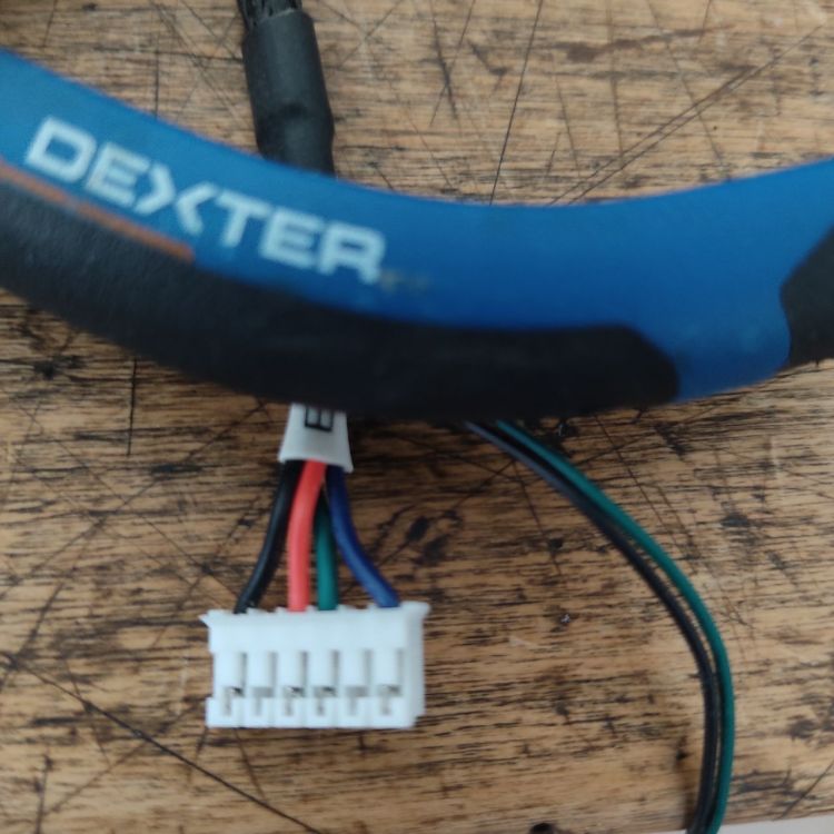

Stephane56 Posté(e) il y a 4 heures Auteur Posté(e) il y a 4 heures Il y a 17 heures, Alain D. a dit : Sûrement des fils d'inversés, il faut procéder par étapes, un peu de lecture (je crois que c'est un 6 broches) : https://knowledge-ni-com.translate.goog/KnowledgeArticleDetails?id=kA00Z0000019LWZSA2&_x_tr_sl=en&_x_tr_tl=fr&_x_tr_hl=fr&_x_tr_pto=rq Bonjour, Ma prise sur ma Geeetech A20M de connexion n'a que 4 fils Noir, Rouge, Bleu, Vert. Cdlt. il y a 5 minutes, Stephane56 a dit : Bonjour, Ma prise sur ma Geeetech A20M de connexion n'a que 4 fils Noir, Rouge, Bleu, Vert. Cdlt. Avec la Photo c'est mieux peut être

pommeverte Posté(e) il y a 14 minutes Posté(e) il y a 14 minutes (modifié) Salut, Même si il n'y a rien de normalisé, habituellement, il faut inverser les fils noir et vert OU rouge et bleu. Pour en être sûr, il suffit de mesurer la résistance entre les fils noir/vert. La valeur devrait être inférieure à 20 ohms (pareil pour le couple rouge/bleu). Si ce n'est pas le cas, il faut contrôler les autres paires (bleu/vert, bleu/noir,...) il y a 10 minutes, Stephane56 a dit : hélas en retirant plusieurs fois le câble noir j'ai fini par casser le petit bout en métal cette fiche est une JST PH 2mm femelle. Tu peux la sertir à la pince plate, sans acheter la pince à sertir spécifique. Sinon, le câble n'est pas spécifique à l'imprimante. Tu peux donc prendre n'importe quel câble, comme celui-ci si tu es pressé, en vérifiant que la longueur est suffisante Modifié (le) il y a 13 minutes par pommeverte 1
