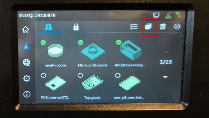

Je voudrais récupérer le fichier gcode qui est dans la mémoire interne de ma flasforge 5M. Je ne sais pas comment faire ni si cela est possible.
Les imprimantes sont vendues avec  des fichiers gcode de test dans leur mémoire interne. La qualité des impressions de ces objets sont au top pour la machine.
Je voudrais donc récupérer les fichiers gcode pour en extraire ensuite, à la lecture des fichiers, les paramètres de réglage des impressions.
J’espère à partir du gcode récupéré trouver les réglages adequates pour obtenir des impressions de meilleurs qualité.
En effet, j’ai des problèmes de "cheveux d’ange", et de courbes pas très bien remplies pour les impressions fines et plutôt que de galèrer pour optimiser les réglages, je pourrai peut être les trouver à la lecture du gcode ?
Cela est il possible ? Je me le demande.
Merci si quelqu’un sait faire.

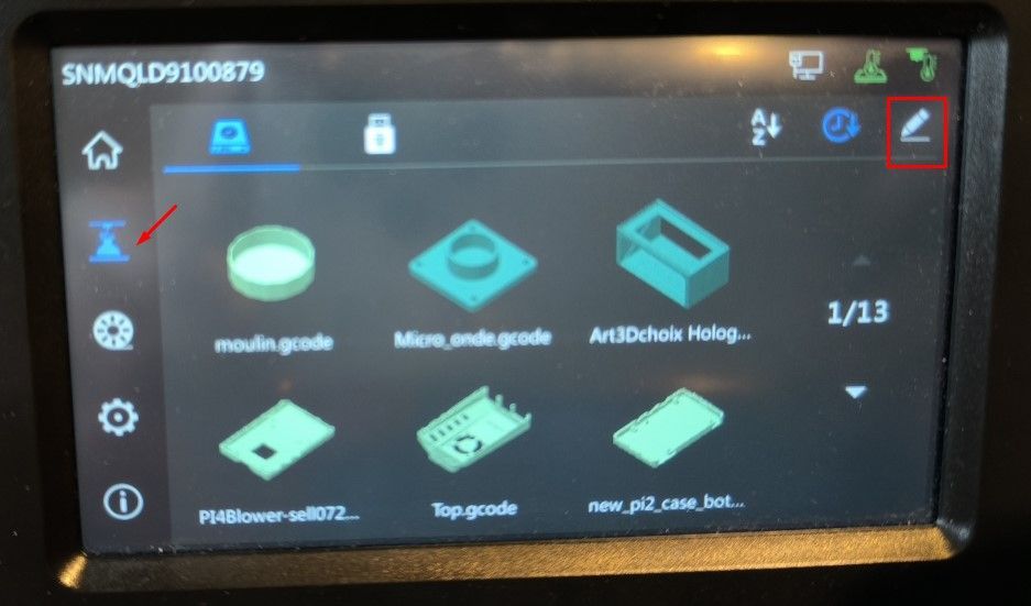

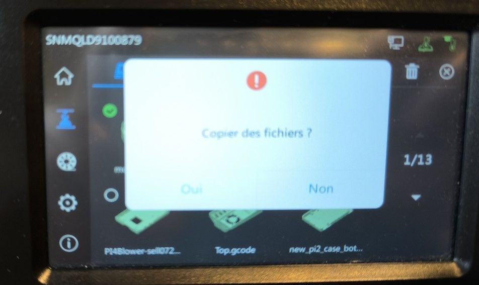

Il y a 4 heures, vthaler a dit :
Il suffit d'aller au bon endroit et choisir écriture ... 🙂
Choisir et copier les fichiers sur la clé USB..
C'est fini..

Il y a 8 heures, pommeverte a dit :
Salut,
Tu parles de ces fichiers?
Oui, merci pommeverte. Top! C’est exactement ce que je voulais.
