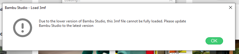

oui il y a un bouton telechargement : on obtient 1 fichier 3mf et bstudio me dit qu'il n'es pas compatible avec ma machine ou un truc du genre, j'ai trouvé le meme en stl autre part.

Salut
C'est ce message qui s'affiche ?
Dans ce cas c'est que la version de Bambu Studio que tu as est inférieure à celle utilisée pour générer le 3mf que tu télécharge. Il y a 2 solutions :
1/ Tu sélectionnes simplement "OK" et là le fichier est téléchargé comme un .stl, sans les paramètres de tranchage
2/ Tu mets Bambu Studio à jour et là tu pourras ouvrir le .3mf avec tous les les paramètres de tranchage définis par l'auteur du fichier
