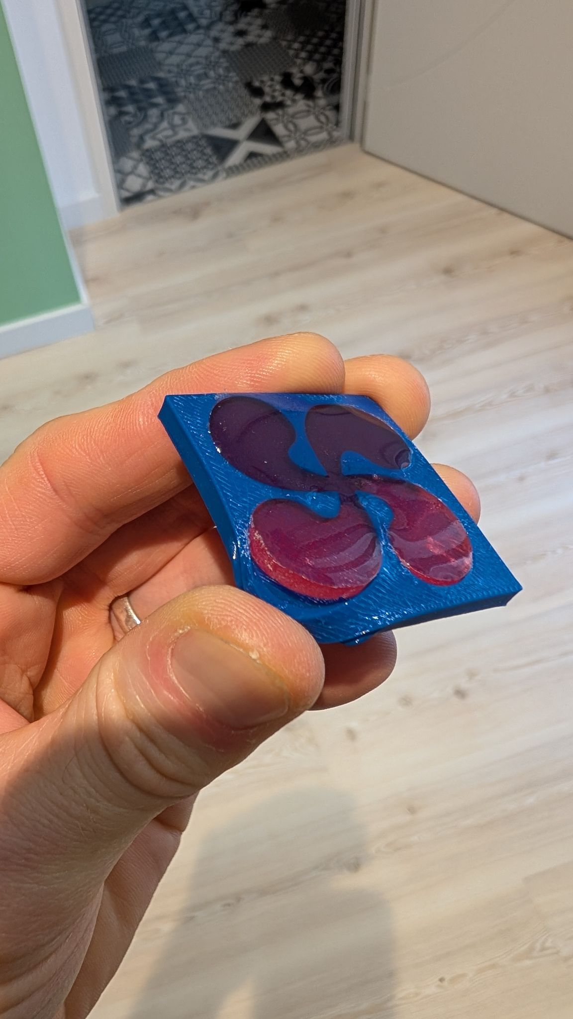

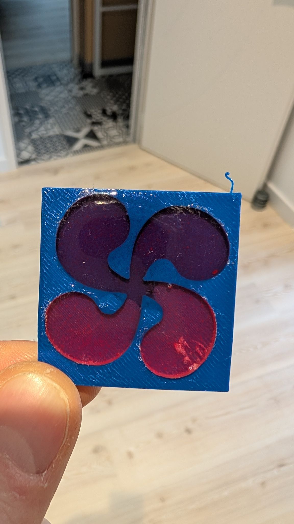

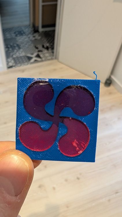

Bon, j'ai commandé une bobine de TPU 95A et j'ai imprimé ce moule bleu avec juste une paroi et un remplissage à 5%. Je trouvé cela souple bien que pas assez à mon gout comparé à du silicone. Alors est-ce que c'est du à un TPU trop rigide ou alors à la forme de mon moule ?
Dans tous les cas, je n'arrive pas à démouler la résine (ce n'est pas moi qui l'ai coulée), j'ai l'impression qu'elle adhère au TPU aussi.
Voici les photos :
1000007664.thumb.jpg.11b9ccef4fd16cb607991ce10bdc9d61.jpg1000007665.thumb.jpg.c1cc912bd34f3843ee3ee2cab5f701b7.jpg

J'ai fais tout ces essais avec différents matériaux avant d'abandonner.
Le TPU n'est pas assez souple et le démoulage est hasardeux.
Quel que soit le filament, les réglages, la taille de la buse, il reste un point rédhibitoire, l'état de surface.
Si on est exigeant, c'est clairement pas fait pour.

Quel que soit le shore, il n'existe pas de TPU approchant la flexibilité du silicone.
Mais je le répète, le problème majeur est l'état de surface incompatible avec ce que l'on attend d'un moule.
Une alternative, on peut imprimer un master en filament, le poncer, l'enduire et le peindre pour en tirer un moule.
Ca demande beaucoup de travail mais c'est faisable.

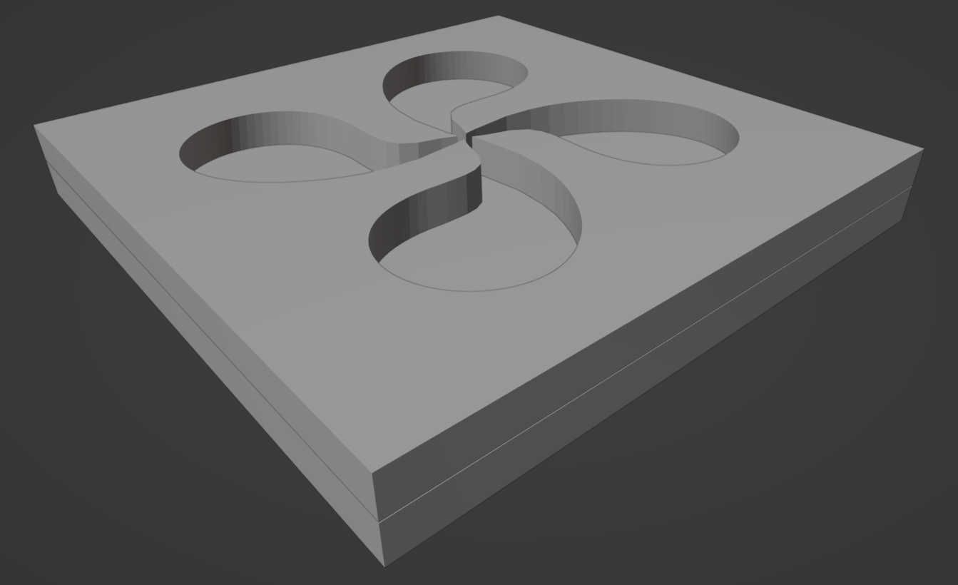

Il me semble (et Funboard29 évoque cette solution) que tu pourrais obtenir une meilleure qualité avec du PLA.
Plus facile à imprimer que du TPU, un moule perdu ou démontable devrait être jouable, comme ceci, en deux pièces :
En imprimant la partie supérieure en couches très fines, il suffirait d'un simple travail d'enduit-ponçage sur les parties verticales, qui devraient d'ailleurs être imprimées légérement inclinées pour faciliter le démoulage.
