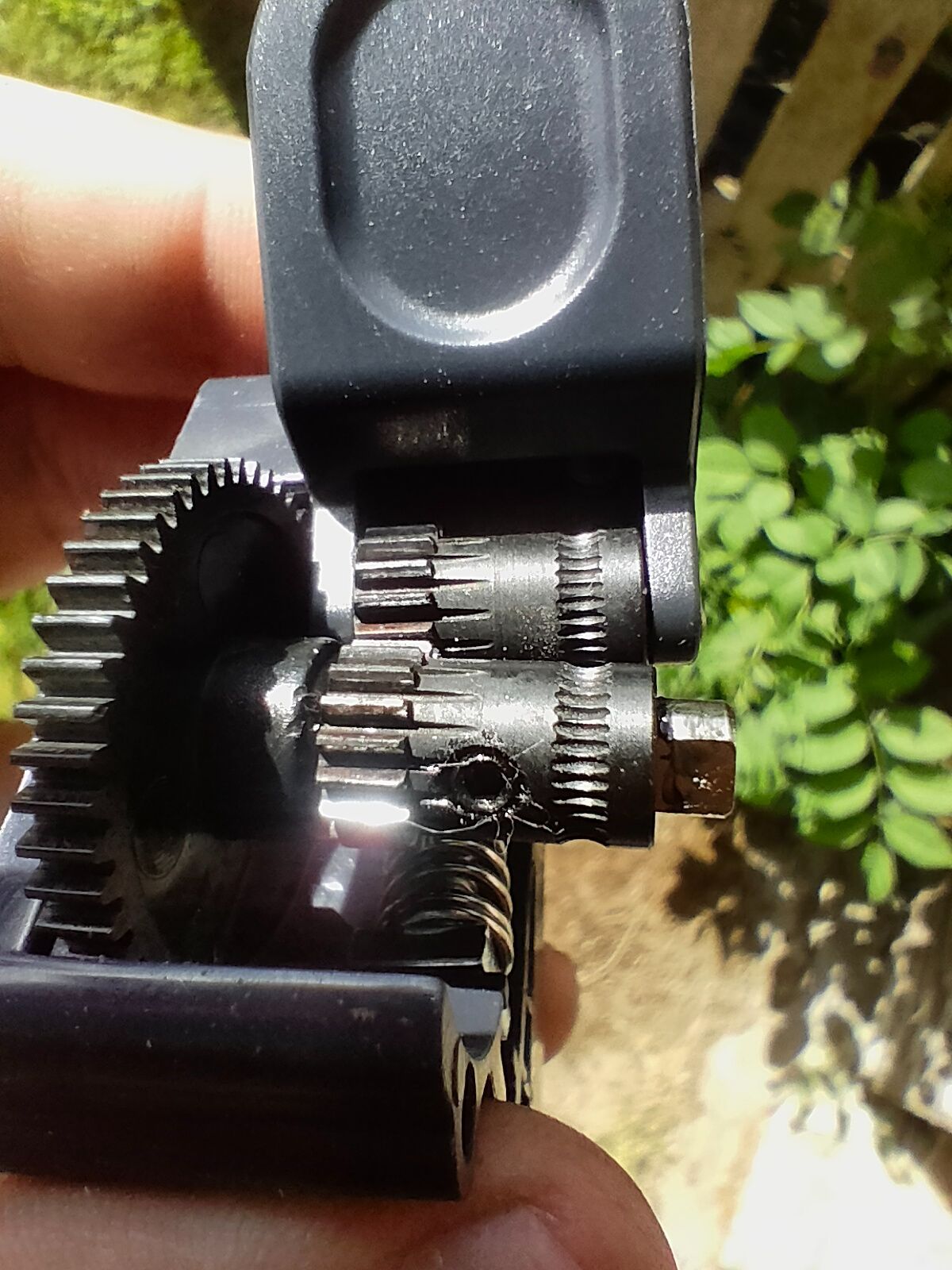

Tristan16272838474 Posté(e) Mai 31, 2025 Auteur Posté(e) Mai 31, 2025 Suite à vos messages, j'ai démonté l'ensemble de l'extrudeur et du coup je suis arrivé à la parti qui poserais problème je ne sais pas a quoi doit ressembler un extrudeure neuf du coup je vous joint la photo de l'extrudeur , en outre la poussière du a l'usure je ne sais pas si c'est usé

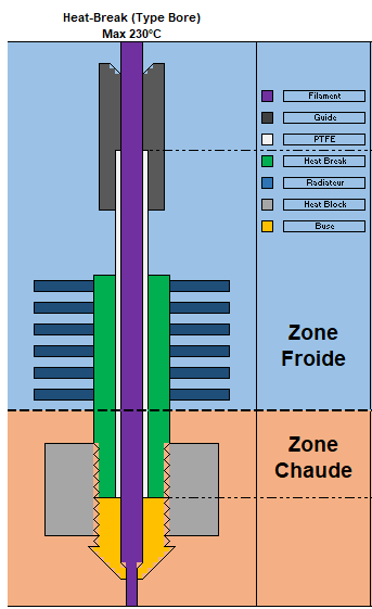

pommeverte Posté(e) Mai 31, 2025 Posté(e) Mai 31, 2025 Salut, Pour moi, il n'y a rien d'anormal. Les dents qui entrainent le filament sont impeccables, il n'y a aucun débris de filament. D'après cette vidéo, tu n'as pas un tube coupe-chaleur / heatbreak bi-métal, Citation ce qui veut dire qu'il faut nettoyer / vérifier l'assemblage tube coupe-chaleur / tube PTFE / buse en respectant cette procédure. Il est possible que tu sois obligé de recouper l'extrémité du tube PTFE cramé. A l'occasion, si ce n'est pas déjà fait, tu pourras remplacer le tube PTFE par un tube Capricorn (la version bleue, pas la blanche ) qui résistera mieux aux températures de la buse
