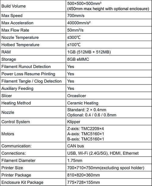

Une petite nouvelle, ou plutôt une très grande nouvelle imprimante CoreXY chez Sovol avec la SV08 MAX
Elle garde l'ADN open source pour un très grand format de 500 x 500 x 500 mm
et une vitesse max de 700 mm/s 🚀 + accélérations de 40 000 mm/s² + débit 50 mm³/s
Il faut bien ça pour remplir le volume de 125 000 cm³ ou 0,125 m³.
Mais aussi
  • Plateau chauffant jusqu'à 100 °C (alim 1300W) avec une base en aluminium de 8 mm et une plaque de 1,5 mm
  • Ventilateurs à roulements à billes 3015/5025 et ventilateurs axiaux hydrauliques
  • Firmware Klipper ouvert
  • Port Ethernet et Wi-Fi 2.4 + 5 GHz
  • Caméra embarquée 720p (la détection "AI" est prévue pour plus tard)
  • Cloud Obico, OrcaSlicer
Prix de base Kickstarter : 999 $ (et 150 $ de frais de port pour la France, Belgique, Lux)
Expéditions prévues pour août 2025
Sovol prévoit une chambre d'impression fermée en option à des dimensions conséquentes. Prix encore inconnu pour rendre la machine compatible avec l'ABS, le Nylon, l'ASA, etc.
