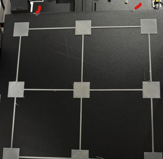

Toupie Posté(e) Juin 5, 2025 Posté(e) Juin 5, 2025 Bonjour à tous, Je me permets de vous solliciter car je suis un peu à court d’idées. Je débute encore, donc j’imagine que le problème n’est pas très complexe. J’ai récemment récupéré une superbe Ender 3 S1 Plus, mais je rencontre un souci récurrent d’adhérence de la première couche, ainsi qu’une qualité globale d’impression décevante. Ma vieille Ender 3 de première génération s’en sort bien mieux… Auriez-vous quelques conseils à me partager ? Merci d’avance !
BO105cbs Posté(e) Juin 6, 2025 Posté(e) Juin 6, 2025 Bonjour, Dans un premier temps le bed levelling me parait correct, même si il peut être un poil amélioré, en tout ca il reste dans les valeurs corrigeables par la machine. Je n'ai pas vu dans les photos qui suivent de décollement notable, tout juste des légers manques d'adhérences peut être due à la plaque un poil sale, ou un trèèèès léger soucis avec le PLA, température ou vitesse de première couches ou autres, bref ce n'est pas facile à dire sur ce genre de test, qui ma foi me semble bien pour un plateau immense comme celui là.
hyoti Posté(e) Juin 6, 2025 Posté(e) Juin 6, 2025 @Toupie même avis que @BO105cbs Tu as le plateau stock de la S1 plus qui normalement adhère très bien voir même un peu trop si tu as un Z_offset un peu serré. Il est qu'à partir de l'écran tu ne peux régler le Z-offset que par pas de 0.05mm. pour pallier à cela je faisais ma première couche en 0.28mm (que la suivante soit en 0.12, ...., 0.2mm) J'ai remarqué que tu avais enlevé les vis de calage de plaque d'impression sur le plateau. .
Toupie Posté(e) Juin 6, 2025 Auteur Posté(e) Juin 6, 2025 Merci pour vos avis, je vais essayer la première couche plus épaisse.
