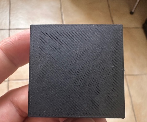

Visuellement, ca sort plutôt bien quand on regarde de face. Ici sur cette cube en ASA (pas séché) :
Finalement, j'ai l'impression de beaucoup moins avoir ce souci de VFA que certaines personnes.

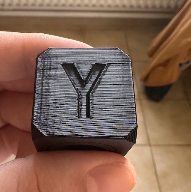

Ici en mode vase :

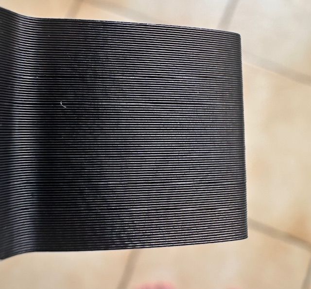

Une première couche sur le plateau "satin", c'est lisse au touché:

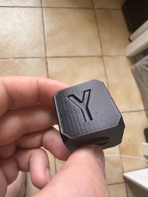

Par contre, dès que j'incline un peu les piéces, les surfaces ont l'air assez irrégulières : image.jpeg.653728abcb285e8136852fb4bf115c34.jpeg
Je précise que le rendu est toujours similaire quelque soit la matière : PLA (Conjure), PETG (Eryone) et ASA (Elegoo). Que ce soit en X ou en Y.
Imprimé en 0.20mm STRUCTURAL.
La précision dimensionnelle des parois en mode vase est excellente : 0.45mm +- 0.01 mesurée.
Du coup voilà : je ne sais pas si c'est un niveau de qualité "normal" pour une imprimante de ce type ou si j'ai un autre souci (slicer ou hardware).

Je vois par contre que la photo sur le mode vase est foirée : il n'y a pas ces lignes "enfoncées" sur la piece. Juste cet aspect un peu "irrégulier" comme sur la photo du dessous.

Sur la première photo tu as effectivement du VFA / belt ripple comme pratiquement tout le monde. Sur la troisième, la première couche n'est pas bonne. On dirait qu'elle sur-extrude, ce qui peut expliquer la surface irrégulière de la quatrième photo. Mesure le diamètre de ton filament pour être sûr qu'il est bien de 1.75mm.
Pour la deuxième photo, je ne comprend pas ce que je vois. Peut-être un problème de compression du jpeg ou du moiré, on voit des lignes parfaitement horizontales par rapport à la photo. Comme si l'image était coupée et recollée plus loin, ça donne l'illusion d'un décalage. J'ai pointé ci-dessous les zones les plus visible, et tracé une ligne horizontale juste en dessous pour bien visualiser cet artéfact.
Bonsoir,
Oui pour la deuxième photo, il s’agit bien d’un souci de compression. La photo montrait une surface assez régulière en mode vase.
Pour la première couche, merci pour la confirmation. Je vais contrôler les diamètres, voir éventuellement diminuer le facteur d’extrusion.
Ce qui est étrange c’est que le résultat est similaire quelque soit la bobine (PLA Conjure, PETG Eryone, ASA Elegoo).
Enfin pour la surface, le support Prusa m’a mis sur la piste du support trop instable. L’imprimante est sur une table qui effectivement bouge pas mal en impression. Je l’ai fixée au mur et la qualité de la surface s’est amélioré.
Prusa indique par ailleurs que l’ajout du phase stepping dans le firmware devrait pas mal améliorer ça.
Je vous tiens au courant et encore merci 🙂

La surface des murs s'est améliorée soit avec le temps (rodage mécanique ?), soit grâce à la stabilisation de la table.
J'attends toujours une sortie du phase stepping, puisque le support a l'air de dire que ca fera le café.
Pas trop de VFA, il y en a mais rien de comparable à certaines photos que j'ai vu passer. Chanceux je suis ? Ou alors ma surface est trop "rugueuse" et masque en partie ce souci.
Reste le souci de la première couche qui n'apparait en réalité que sur le plateau "Satin".
J'ai contrôlé le facteur d'extrusion et il est correct, les parois en mode vase sont aux dimensions attendues. Si je le baisse j'ai une premières couche plus régulière mais je perds en précision (sous extrusion).
En fait c'est très étrange, avec de l'ASA sur le plateau satin, j'ai tous les signes d'une sur extrusion (première couche et surface supérieure) mais pourtant la dimension est très bonne.
Ma piste serait un problème de buse qui "squish" un peu trop la première couche sur ce plateau satin, mais je n'ai pour l'instant pas trouvé de réglages pour augmenter un peu le z-offset.
