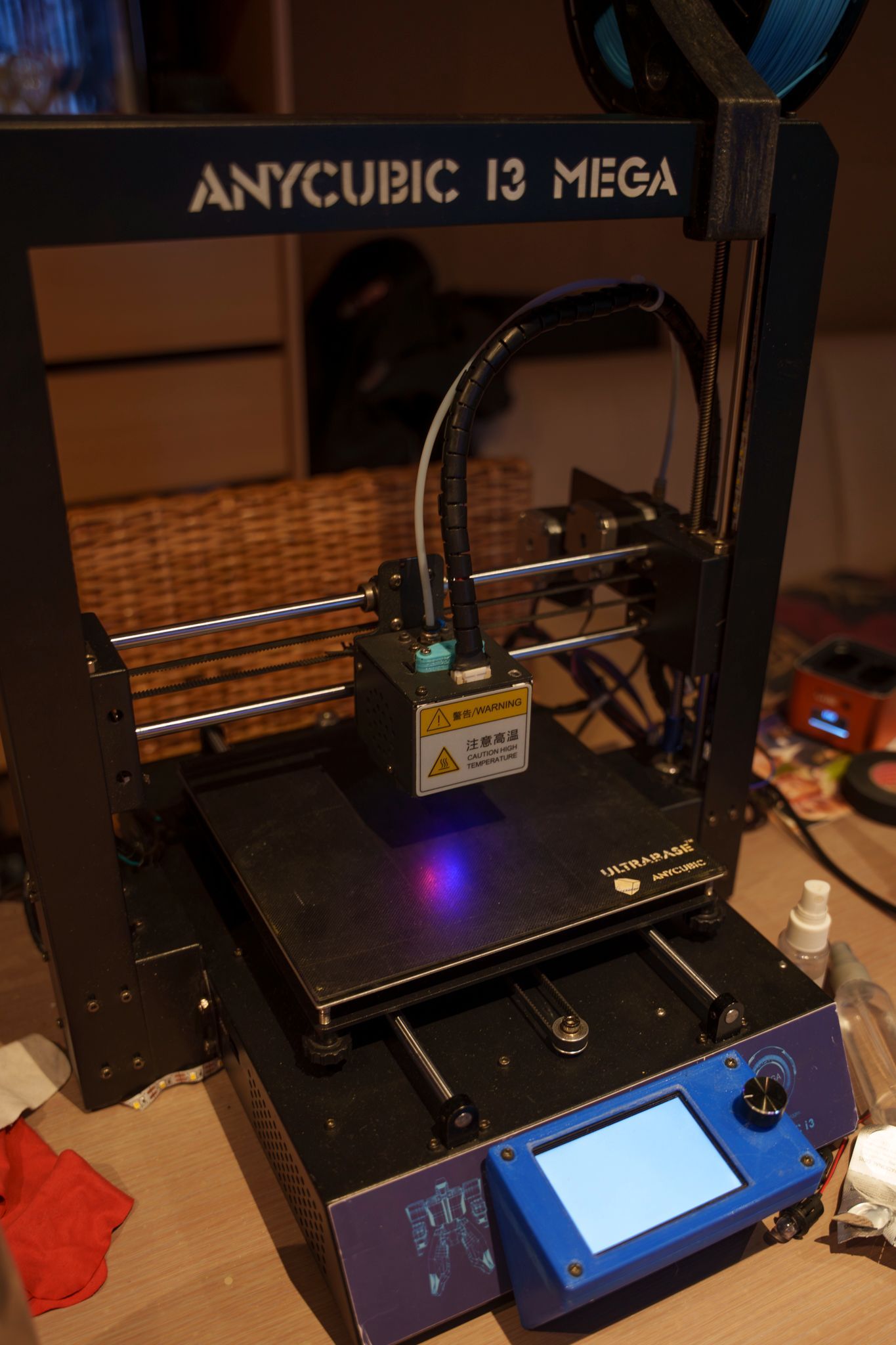

Bonjour a tous  je suis novice pour la transformation modification d'une Imprimante 3D.
j'ai une Anicubic i3 mega qui fonctionnais bien jusque à un court-circuit dans la connection à la tête qui à grillé ma carte mère j'ai tenté de la réparé changement de deux transistor puis une diode et j'ai vu fumé le microprocesseur donc STOP! on achète une carte mes plus moyen de trouvé cette carte du coup quitte à changer, j'ai pris une Robin Nano v3.1. J'y ai ajouté un 3DTouch et deux moteur pas à pas pour deux couleur, j'ai cinq driver TCM 2209 trois en HART pour axe X, Y, Z et en STEP pour les Extrudeurs des deux filament et créé le circuit imprimé de connexion dans la tête  pour n'avoir que une fiche de 16 pin pour le touts 3DTouch ventilo et chauffe de la tête, et idem pour le circuit de connexion une autre en sortie de 16 pin et deux de sortie pour chaque moteur d'extrudeur pas à pas des filament, deux mosfet un pour Bed et Un pour chauffe de la buse, voilà travail fini j'e teste de démarré le tous tout fonctionne avec le frimware  déjà pré installé.  Voilà quelque photos du travaille avent d'aller plus Loing pour faire un Y pour l'entré les deux couleur de filament._A745803-Avecaccentuation-Bruit.thumb.jpg.46a37a574098ea414b1eaa9df9537a81.jpg_A745806-Avecaccentuation-Bruit.thumb.jpg.edfc96b04dfb4f0d4f12a7643c18f652.jpg
Donc je passe à la suite installation de marlin 2.0.9.2  après quelque lecture et vidéo pour comprendre comment je dois faire je suis les procédure. Les deux première compilation se passent bien mais les moteur dans le m'mauvais cense arrêt de l'impriment avec mon doit toujours sur l'interrupteur quand je veux tester la partie 3Dtouch car l'axe X pare dans l'autre cense pas envie de cassé la courroie, vous comprenez, j'en ai pas de réserve 😅. Je fais  deux compile remet  la clef USB  et démarrage installe finie toujours pareille, donc je retourne sur Virtual studio code et puis tentative de compile plus moyen j'ai une erreur et là je suis bloqué donc je viens vers vous pour comprendre j'ai testé plusieurs chose y compris désinstallation complète de tous les logiciel mes rein ne va, j'ai mème retéléchargement dtout les dossier pour le du frimware sur le site et rein n'y fait j'ai toujour le mème problème surement un  truc que j'ai changer sant le vouoire, voici l’erreur que je trouve.

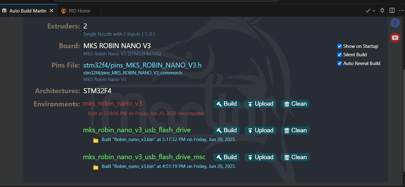

je rente comme chois
default_envs = mks_robin_nano_v3_usb_flash_drive-mmsc
je compile avec mon chois j'ai sa comme erreur
PS C:\Users\xxxxxx\Documents\3D Impression\News Fw\Mks-Robin-Nano-Marlin2.0-Firmware-master> platformio run --silent -e mks_robin_nano_v3_usb_flash_drive_msc
UnknownEnvNamesError: Unknown environment names 'mks_robin_nano_v3_usb_flash_drive-mmsc'. Valid names are 'FLYF407ZG, STM32F103RC_btt_USB, mks_robin_e3p, simulator_macos_release, mks_robin_nano6_usb_flash_drive_msc, include_tree, sanguino1284p, STM32F103ZE, rumba32, BTT_SKR_SE_BX, BIGTREE_OCTOPUS_V1_USB, Anet_ET4_OpenBLT, mks_robin_nano6_usb_flash_drive, mks_robin_nano_v3_usb_flash_drive, BIGTREE_GTR_V1_0_usb_flash_drive, mks_robin_nano6, mks_eagle_usb_flash_drive_msc, teensy35, STM32F103RE_btt_USB, mingda_mpx_arm_mini, teensy36, STM32F103RC_fysetc_maple, STM32F401VE_STEVAL, STM32F103RC_btt_maple, simulator_linux_debug, mks_robin_nano4_usb_flash_drive, NUCLEO_F767ZI, trigorilla_pro_maple, mks_robin_nano4_usb_flash_drive_msc, FYSETC_E4, FYSETC_S6, STM32F103RC_fysetc, simulator_macos_debug, MKS_E3D_V2, STM32F103RE_btt_USB_maple, STM32F103RC_meeb, STM32F103RC_ZM3E2_USB_maple, LPC1769, linux_native, teensy41, STM32F103VE_GTM32, mks_eagle, Index_Mobo_Rev03, mks_eagle_usb_flash_drive, LERDGES, sanguino644p, BIGTREE_SKR_PRO, BIGTREE_OCTOPUS_V1, LERDGEX, mks_robin_e3p_maple, mks_robin_mini_maple, mega2560ext, mks_monster8_usb_flash_drive_msc, simulator_linux_release, STM32F103CB_malyan, FYSETC_CHEETAH_V20, DUE_USB, mks_robin_nano35_maple, STM32F103VE, mks_robin_pro2, mks_robin_pro, mks_robin_lite_maple, STM32F103CB_malyan_maple, at90usb1286_dfu, STM32F103RE, SAMD51_grandcentral_m4, teensy20, rambo, mks_robin_e3_maple, at90usb1286_cdc, FYSETC_S6_8000, LERDGES_usb_flash_drive, trigorilla_pro, LERDGEX_usb_flash_drive, LERDGEK, BIGTREE_SKR_PRO_usb_flash_drive, sanguino1284p_optimized, LERDGEK_usb_flash_drive, FLY_MINI, chitu_v5_gpio_init, mks_robin_lite, melzi_optiboot, STM32F103VE_ZM3E4V2_USB, DUE_archim, FYSETC_F6, mks_robin_nano_v3_usb_flash_drive_msc, mks_robin_pro_maple, jgaurora_a5s_a1_maple, mks_robin_nano4, mks_robin_maple, DUE, LPC1768, STM32F103RE_maple, ARMED, mks_robin_nano_v3, melzi_optimized, chitu_f103, teensy31, flsun_hispeedv1, mega2560, MightyBoard1280, simulator_windows, MightyBoard2560, STM32F103RC_btt_USB_maple, mks_monster8_usb_flash_drive, BIGTREE_GTR_V1_0, STM32F103VE_ZM3E4V2_USB_maple, mks_robin_nano35, melzi_optiboot_optimized, STM32F103VC_ZM3E4_USB_maple, mks_robin_mini, esp32, mks_robin_lite3_maple, STM32F103VC_ZM3E4_USB, STM32F103RC_ZM3E2_USB, chitu_f103_maple, STM32F103VE_longer_maple, MKS_E3_V2, STM32F407VE_black, BIGTREE_SKR_2, REMRAM_V1, malyan_M300, STM32F070CB_malyan, FLY_MINI_maple, STM32F103RET6_creality, mks_robin_lite3, chitu_v5_gpio_init_maple, STM32F103RE_btt_maple, mks_robin_nano_v1_3_f4, STM32F103RC_btt, melzi, STM32F103VE_longer, jgaurora_a5s_a1, BIGTREE_BTT002, STM32F103RE_btt, mks_monster8, STM32F103RET6_creality_maple, STM32F070RB_malyan, BIGTREE_E3_RRF, BIGTREE_SKR_2_USB, mega1280, TH3D_EZBoard_Lite_V2, mks_robin, mks_robin_e3'
PS C:\Users\xxxxxx\Documents\3D Impression\News Fw\Mks-Robin-Nano-Marlin2.0-Firmware-master> echo "done" >"C:\Users\brefa\AppData\Local\Temp\ipc"
je teste
j'ai pire
PS C:\Users\xxxxxxx\Documents\3D Impression\News Fw\Mks-Robin-Nano-Marlin2.0-Firmware-master> platformio run --silent -e mks_robin_nano_v3_usb_flash_drive

                 from Marlin\src\HAL\STM32\fastio.cpp:27:
Marlin\src\HAL\STM32\../../inc/SanityCheck.h:2444:8: error: #error "Enable USE_YMIN_PLUG when homing Y to MIN."
 2444 |       #error "Enable USE_YMIN_PLUG when homing Y to MIN."
In file included from Marlin\src\HAL\STM32\tft\../../../inc/MarlinConfig.h:49,
                 from Marlin\src\HAL\STM32\tft\xpt2046.cpp:27:
Marlin\src\HAL\STM32\tft\../../../inc/SanityCheck.h:2444:8: error: #error "Enable USE_YMIN_PLUG when homing Y to MIN."
                 from Marlin\src\HAL\STM32\tft\tft_spi.cpp:27:
                 from Marlin\src\HAL\STM32\tft\gt911.cpp:26:
                 from Marlin\src\HAL\STM32\tft\tft_fsmc.cpp:27:
*** [.pio\build\mks_robin_nano_v3_usb_flash_drive\src\src\HAL\STM32\eeprom_bl24cxx.cpp.o] Error 1
                 from Marlin\src\HAL\STM32\tft\tft_ltdc.cpp:26:
In file included from Marlin\src\HAL\STM32\../../inc/MarlinConfig.h:49,
                 from Marlin\src\HAL\STM32\timers.cpp:26:
*** [.pio\build\mks_robin_nano_v3_usb_flash_drive\src\src\HAL\STM32\eeprom_flash.cpp.o] Error 1
                 from Marlin\src\HAL\STM32\usb_host.cpp:27:
*** [.pio\build\mks_robin_nano_v3_usb_flash_drive\src\src\HAL\STM32\eeprom_if_iic.cpp.o] Error 1
In file included from Marlin\src\HAL\shared\../../inc/MarlinConfig.h:49,
                 from Marlin\src\HAL\shared\Delay.cpp:25:
Marlin\src\HAL\shared\../../inc/SanityCheck.h:2444:8: error: #error "Enable USE_YMIN_PLUG when homing Y to MIN."
In file included from Marlin\src\HAL\shared\backtrace\../../../core/../inc/MarlinConfig.h:49,
                 from Marlin\src\HAL\shared\backtrace\../../../core/serial.h:24,
                 from Marlin\src\HAL\shared\backtrace\../HAL_MinSerial.h:24,
                 from Marlin\src\HAL\shared\backtrace\backtrace.cpp:28:
Marlin\src\HAL\shared\backtrace\../../../core/../inc/SanityCheck.h:2444:8: error: #error "Enable USE_YMIN_PLUG when homing Y to MIN."
*** [.pio\build\mks_robin_nano_v3_usb_flash_drive\src\src\HAL\STM32\eeprom_sram.cpp.o] Error 1
In file included from Marlin\src\HAL\shared\../../core/../inc/MarlinConfig.h:49,
                 from Marlin\src\HAL\shared\../../core/serial.h:24,
                 from Marlin\src\HAL\shared\HAL_MinSerial.h:24,
                 from Marlin\src\HAL\shared\HAL_MinSerial.cpp:22:
Marlin\src\HAL\shared\../../core/../inc/SanityCheck.h:2444:8: error: #error "Enable USE_YMIN_PLUG when homing Y to MIN."
*** [.pio\build\mks_robin_nano_v3_usb_flash_drive\src\src\HAL\STM32\eeprom_sdcard.cpp.o] Error 1
*** [.pio\build\mks_robin_nano_v3_usb_flash_drive\src\src\HAL\STM32\eeprom_wired.cpp.o] Error 1
*** [.pio\build\mks_robin_nano_v3_usb_flash_drive\src\src\HAL\STM32\fastio.cpp.o] Error 1
*** [.pio\build\mks_robin_nano_v3_usb_flash_drive\src\src\HAL\STM32\tft\gt911.cpp.o] Error 1
*** [.pio\build\mks_robin_nano_v3_usb_flash_drive\src\src\HAL\STM32\tft\tft_fsmc.cpp.o] Error 1
*** [.pio\build\mks_robin_nano_v3_usb_flash_drive\src\src\HAL\STM32\tft\xpt2046.cpp.o] Error 1
*** [.pio\build\mks_robin_nano_v3_usb_flash_drive\src\src\HAL\STM32\tft\tft_spi.cpp.o] Error 1
*** [.pio\build\mks_robin_nano_v3_usb_flash_drive\src\src\HAL\STM32\tft\tft_ltdc.cpp.o] Error 1
In file included from Marlin\src\HAL\shared\backtrace\../../../inc/MarlinConfig.h:49,
                 from Marlin\src\HAL\shared\backtrace\unwmemaccess.cpp:18:
Marlin\src\HAL\shared\backtrace\../../../inc/SanityCheck.h:2444:8: error: #error "Enable USE_YMIN_PLUG when homing Y to MIN."
*** [.pio\build\mks_robin_nano_v3_usb_flash_drive\src\src\HAL\STM32\timers.cpp.o] Error 1
*** [.pio\build\mks_robin_nano_v3_usb_flash_drive\src\src\HAL\shared\Delay.cpp.o] Error 1
                 from Marlin\src\HAL\shared\eeprom_if_i2c.cpp:28:
*** [.pio\build\mks_robin_nano_v3_usb_flash_drive\src\src\HAL\STM32\usb_host.cpp.o] Error 1
*** [.pio\build\mks_robin_nano_v3_usb_flash_drive\src\src\HAL\shared\backtrace\backtrace.cpp.o] Error 1
                 from Marlin\src\HAL\shared\esp_wifi.cpp:23:
*** [.pio\build\mks_robin_nano_v3_usb_flash_drive\src\src\HAL\shared\HAL_MinSerial.cpp.o] Error 1
*** [.pio\build\mks_robin_nano_v3_usb_flash_drive\src\src\HAL\shared\backtrace\unwmemaccess.cpp.o] Error 1
*** [.pio\build\mks_robin_nano_v3_usb_flash_drive\src\src\HAL\shared\eeprom_if_i2c.cpp.o] Error 1
*** [.pio\build\mks_robin_nano_v3_usb_flash_drive\src\src\HAL\shared\esp_wifi.cpp.o] Error 1
======================================================== [FAILED] Took 13.76 seconds ========================================================
Environment                        Status    Duration
mks_robin_nano_v3_usb_flash_drive  FAILED    00:00:13.759
=================================================== 1 failed, 0 succeeded in 00:00:13.759 ===================================================

j'avoure que la je ne suis plus je pensais pouvoir commprendre de plus en plus et apprendre mais non🫣
Modifié (le) par Brefab6
petite suite alors ca compile comme tu vois pas en  "mks_robin_nano_v3" mes en  "mks_robin_nano_v3_usb_flash_drive" et en "mks_robin_nano_v3_usb_flash_drive-msc" c'est différen quoi!!🫠
vu le mauvais fonctionnement du marlin j'ai revus tous les réglage possible dans configuration.h je te les joint comme cela tu vois  les différance Configuration.h qui c'est tu pourais résusir les 3 environement .

Avec ces fichiers  Configuration.hConfiguration_adv.h, j'ai pu compiler dans les environnements "mks_robin_nano_v3" et "mks_robin_nano_v3_usb_flash_drive" sans erreur. J'en ai profité pour corriger des erreurs dans le fichier configuration.h, notamment au niveau des détecteurs de fin de course. Je pense que tu t'es trompé sur la position des détecteurs Y et Z puisque tu les avais déclaré en position max alors qu'à priori, ils sont en position min, comme toutes les imprimantes de ce type:

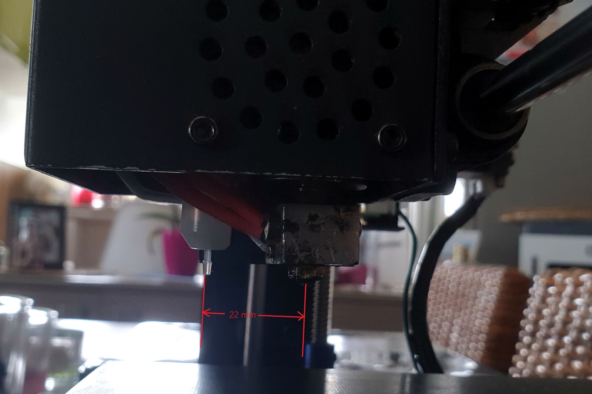

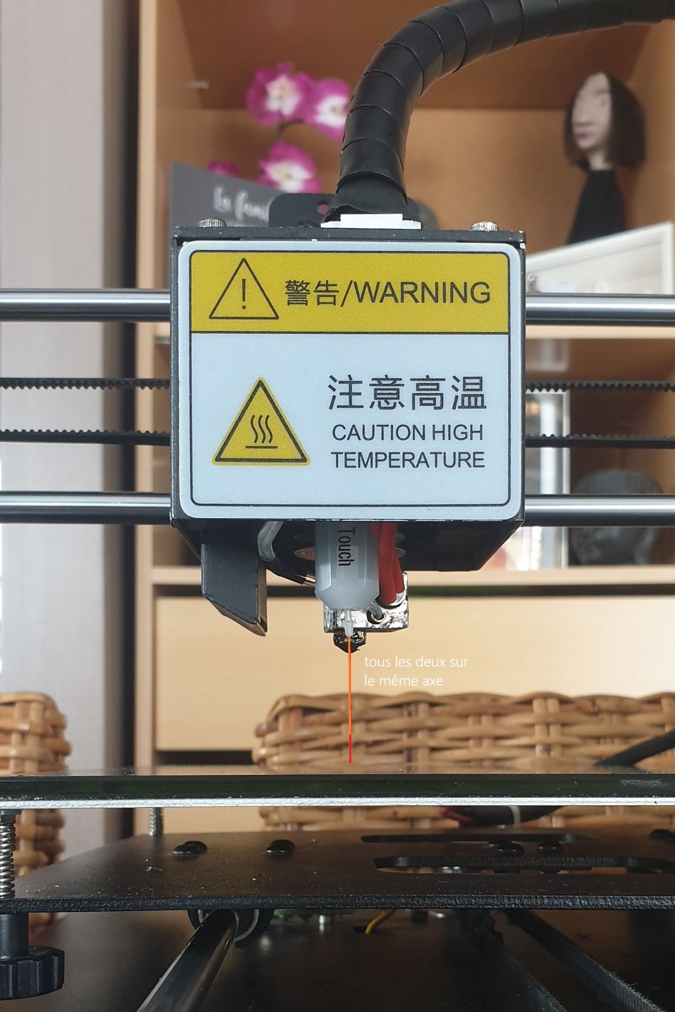

C'est parce que je teste de faire un autolevel, donc avec les flèche pour diriger la tête je me mais avec la pointe du 3DTouch à 5mm du coin avent gauche du Bed sur axe X et Y descend ma buse et avec une feuille entre le Bed et la buse une fois le réglage fait avec les flèche du réglage Z, je lance l'autolevel et il part au centre fait son 1er réglage,  reviens avent gauche du Bed exactement ou je l’ai placé et fait réglage à nouveaux, pare sur l'avent centre refait un réglage, continue vers l'avent droit referait un réglage, recule centre droit refait un réglage mes deux fois ? recule arrière droit au coin refait un réglage  et là il pare vers la droite forcément pas de Endstop de ce côté donc vibre légèrement  et arrête et descend dans le vide en extérieur du Bed, m'oblige de mettre mon doit pour faire remonter la tige du 3DTouche comme  il le refait deux trois fois j'abandonne et stoppe l'imprimant, « vue que il s’arrête de vibré c’est que l’arrêté automatique des moteur (sensorless) est encore activé sur l’axe X » enfin je pence,  temps mieux ca bousi pas ma courroie, mes pour quoi il ne va pas vérifier le Autolevel dans l’autre sens au centre arrière puis à gauche arrière etc..?  Bon le je revérifie le fichier configuration.h sur VTSC retente le coup et c'est toujours pareil, je passe surement sur un réglage que je n’ai pas compris. Mes réglage pour la distance entre le 3DTouch vu que il est parallèle à la buse et se trouve à 22mm de la buse vert l’avent j’ai mi :
#define NOZZLE_TO_PROBE_OFFSET { 0, -22, -1}
et pour la surface du Bed est de 22cm sur 22cm et max 22cm de huteur de travaille j’ai mi :

Mes réglage pour la distance entre le 3DTouch vu que il est parallèle à la buse et se trouve à 22mm de la buse vert l’avent j’ai mis
Est-ce que tu as une photo de la tête? Cette position est très étrange 🤨
20250623_144026.thumb.jpg.abb5266e5880818a6b3483dd0167bcbb.jpg20250623_144219.thumb.jpg.8bce2ec91a0decc0556d98f47042a72e.jpg

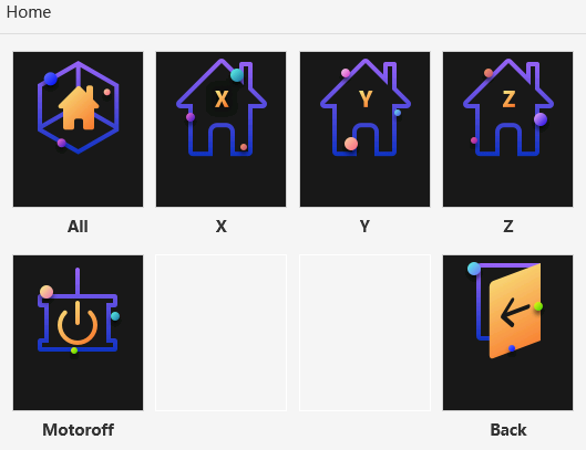

  1. ton réglage en Z au début ne sert à rien (on y reviendra après 😉)

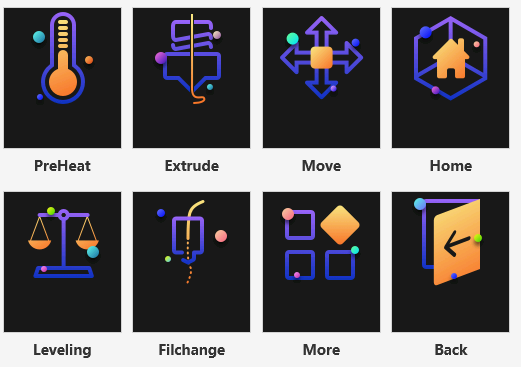

  2. il faut commencer par faire la prise d'origine de la machine avant de lancer un nivellement du plateau. Tu dois avoir un menu pour le faire
Edit: pour faire l'origine machine, il faut probablement aller dans "outil" -> "origine" -> "tous" . En anglais, c'est le menu Tool puis Home (icone en haut à droite doit être identique) puis All (bouton en haut à gauche)
Citation
ensuite, tu n'auras qu'à cliquer sur leveling (nivellement?)
Finalement le plus simple est d'imprimer ce fichier: origine-niveau.gcode il va faire la prise d'origine et enchainer par un palpage du plateau en 3x3 points

Remarque: je trouve ton 3DTouch très proche du bloc de chauffe. A ta place, j'essayerais de limiter les dégâts lié à la chaleur, en ajoutant une chaussette silicone sur ton bloc de chauffe et en profiter pour le tourner de 90° (les câbles sortiraient à droite de la buse et non vers l'avant).
