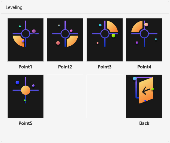

Dans tous les cas, l'étape suivante est le réglage du décalage en Z (Zoffset) du 3DTouch avec la feuille sous la buse. Après avoir fait une prise d'origine machine (ALL), j'imagine que tu dois pouvoir le définir via le bouton Zoffset+ et Zoffset- sans oublier de le sauvegarder (bouton save).
Citation
Une fois fait, tu devrais pouvoir régler mécaniquement le plateau via le menu leveling: (5 points à faire au moins 3 fois)
Citation

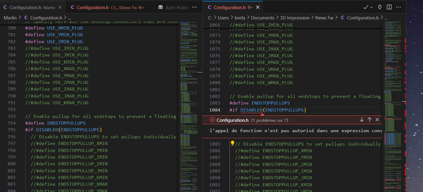

Bonne soirée @pommeverte bien j'ai testé et donc j'ai remplacé les 3 fichier j'avais fait une copie des autre avent.
Donc j'ai placer dans le dosier (Mks-Robin-Nano-Marlin2.0-Firmware-master) le fichier platformio.ini et dans (Mks-Robin-Nano-Marlin2.0-Firmware-master/Marlin) les fichier, Configuration.h et Configuration_adv.h, j'ai contrôlé le détecteur  de fin dde cource j'ai lancé une cmpilation et erreur j'ai testé les 3 environement j'ai une erreur a chaqu'une .
Ps: j'ai remaqué que dans Virtual Studio code en comparent les diférance entre le fichie que se soi Configuration.h et Configuration_adv.h il y a noté des erreur de scripte dans le message quant je fait voir le problème il met "l'appel de fonction n'est pas autorisé dans une expression constanteC/C++(59)"  je ne c'est pas vraiment ci ca à une importance, mes il en a un toutl de 61?image.thumb.png.f369ce2928a2d9a28cb654aab07a196e.png
Modifié (le) par Brefab6

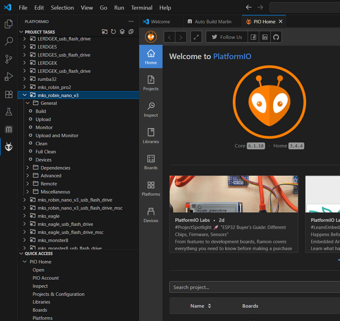

Salut,
Après compilation, est-ce que tu peux copier-coller le contenu de l'onglet Terminal (en bas de la fenêtre) pour avoir le détail des erreurs?
il y a 29 minutes, pommeverte a dit :
Salut,
Warning! `src_filter` configuration option in section [env:teensy36] is deprecated and will be removed in the next release! Please use `build_src_filter` instead
Warning! `src_filter` configuration option in section [env:teensy41] is deprecated and will be removed in the next release! Please use `build_src_filter` instead
*** missing SConscript file 'buildroot\\share\\PlatformIO\\scripts\\configuration.py'
File "C:\Users\brefa\.platformio\penv\Lib\site-packages\platformio\builder\main.py", line 167, in <module>
========================================================== [FAILED] Took 0.60 seconds ==========================================================
Environment        Status    Duration
mks_robin_nano_v3  FAILED    00:00:00.600
===================================================== 1 failed, 0 succeeded in 00:00:00.600 =====================================================
PS C:\Users\brefa\Documents\3D Impression\News Fw\Mks-Robin-Nano-Marlin2.0-Firmware-master> echo "done" >"C:\Users\brefa\AppData\Local\Temp\ipc"
Salut @pommeverte donc ca semble être la igne 167 si je comprend bien et j'ai été voir et ne trouve pas le fichier buildroot\\share\\PlatformIO\\scripts\\configuration.py
il y a 26 minutes, pommeverte a dit :
Essaie de nettoyer le dossier en cliquant sur Terminal-> Run task -> PlatformIO -> PlatformIO: Clean et relance une compilation
alors ca na rein changger  @pommeverte et quan je redémare VS j'ai vu que il à un  1 failed
Citation
ng! `src_filter` configuration option in section [env:teensy31] is deprecated and will be removed in the next release! Please use `build_src_filter` instead
Warning! `src_filter` configuration option in section [env:teensy35] is deprecated and will be removed in the next release! Please use `build_src_filter` instead
Processing mks_robin_nano_v3 (platform: ststm32@~12.1; board: marlin_STM32F407VGT6_CCM; framework: arduino)
Verbose mode can be enabled via `-v, --verbose` option
========================== [FAILED] Took 0.59 seconds ==========================
mks_robin_nano_v3  FAILED    00:00:00.592
==================== 1 failed, 0 succeeded in 00:00:00.592 ====================
il faudrais pas réinstalé un truc ?"buildroot\\share\\PlatformIO\\" qui vien de Mks?image.thumb.png.a14fc794c5ca06e01319874d396eeb84.png
Bon j'ause pas car je c'est pas le quel choisire ou kms_robin_nano_v3, kms_robin_nano_v3_sub_flash_drive ou kms_robin_nano_v3_sub_flash_drive_msc . j'éseille de comprendre

Sinon l'étape d'après, c'est de régler mécaniquement le plateau (buse et lit à température d'impression) dans ce menu:
Citation
