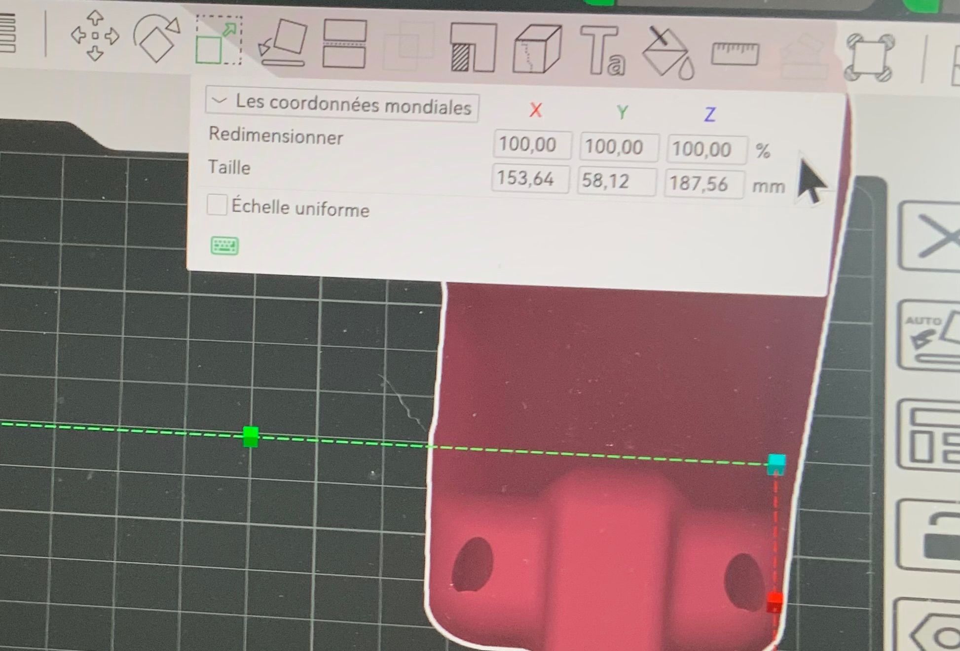

j’aimerais imprimer une pièce sur ma A1 mini, il se trouve que la pièce fait 187,3 mm de hauteur, la A1 mini imprime dans 180x180x180, donc 7,3mm (8mm) de trop… comment faire ? Voir mieux est-ce que quelqu’un pourrait me le faire? Pour quelqu’un qui connaît ça prend sûrement peu de temps, moi il me faudra minimum une semaine, en plus ma tête de vieux a de la peine à assimiler toutes ces nouveautés.

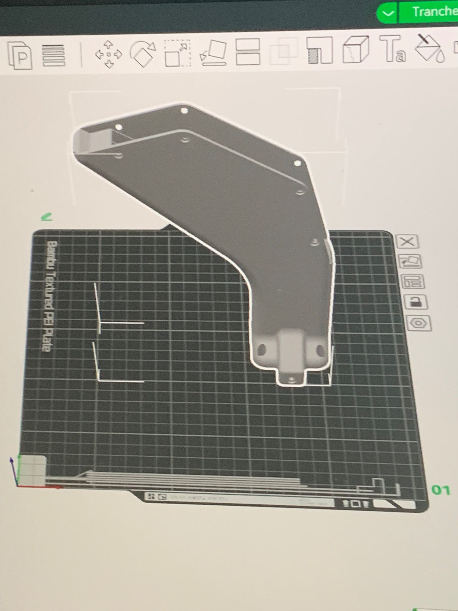

Il suffit que tu inclines ta pièce et elle fera moins de 180 mm de haut et tu peux également la mettre en diagonal sur le bed.

Je pense avoir trouvé, dans Bambu studio,  on peut “rétrécir” la pièce ! J’ai enlevé la contrainte qui diminue toute la pièce proportionnellement et j’ai juste ramené la hauteur à 180mm. Je suis en train d’imprimer la pièce on verra bien ?!
j’ai déjà passé toute la soirée pour y mettre des supports arborescent… 🫣🤣

Les supports se positionnent automatiquement en un clic.

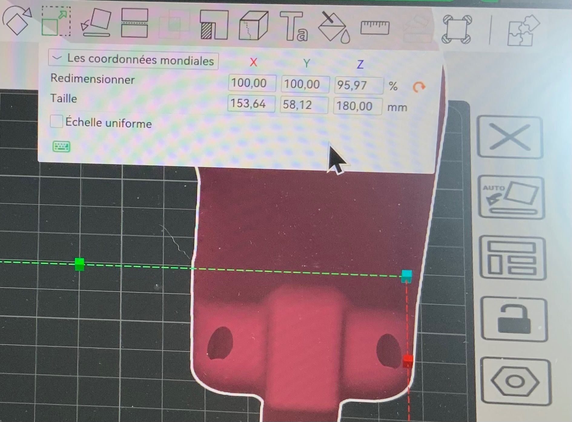

Rétrécir la pièce, c'est dangereux, car toutes les dimensions du Z seront réduites, si cela ne pose pas de problème, tu as de la chance.

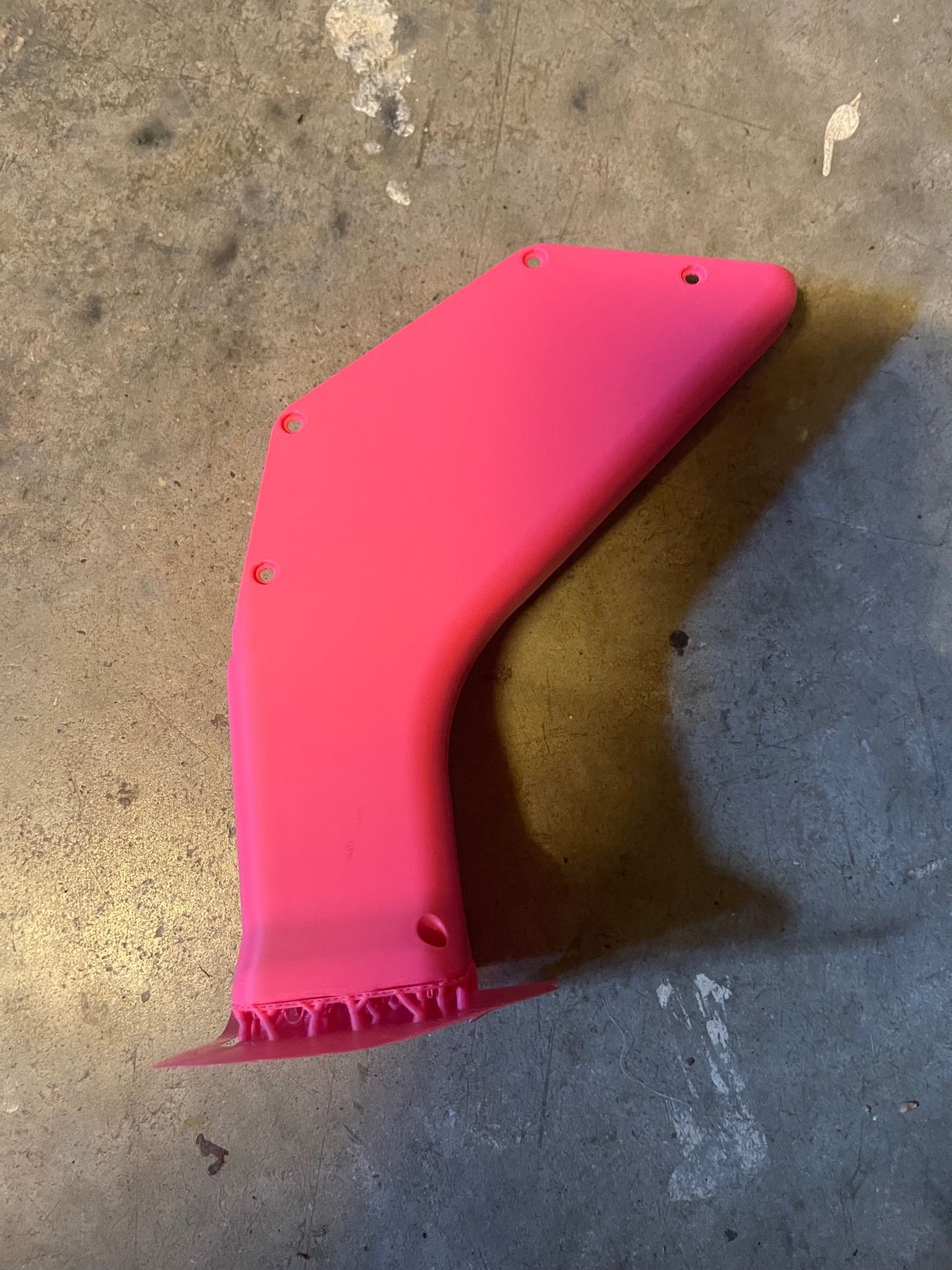

Bon voilà cela a correctement fonctionné !
j’ai donc ramené la hauteur à 180mm ce qui met l’axe Z à 95,7%, ce qui n’est pas l’idéal, mais cela n’a pas empêché de l’utiliser, j’aurais préféré “couper “ un tranche de 8,7mm dans la colonne, mais aucunes idées comment procéder.
j’ai quand même réussi les supports en arbre, qui se sont très bien retirés.

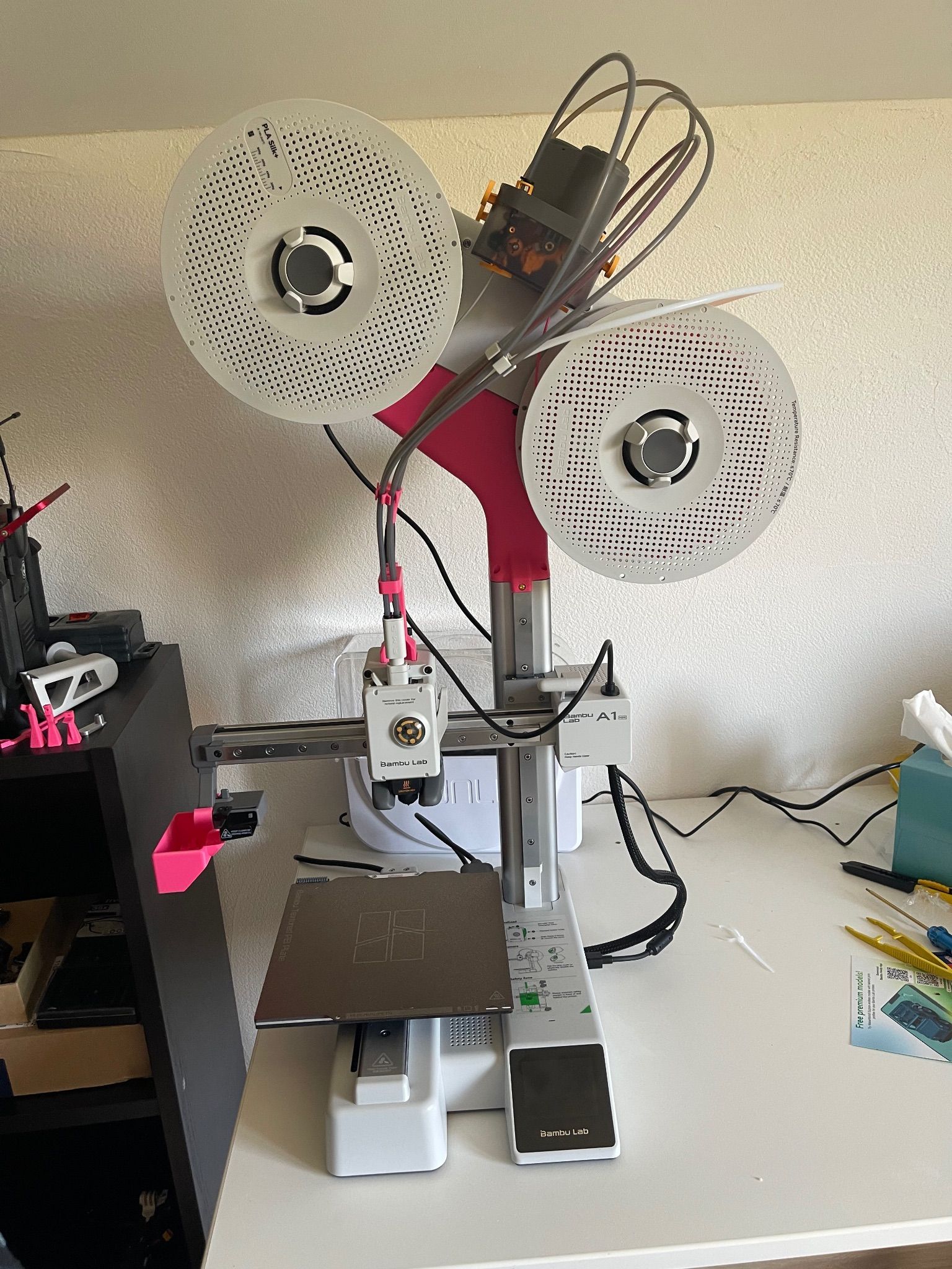

cela à servis à ça
Modifié (le) par Attafr
Franchement, mettre une telle masse sur le petit profil de ta machine, c'est loin d'être une bonne idée, c'est même une très mauvaise idée.
Cela réduit la précision de la machine, augmente les vibrations éventuelles et la rend chancelante. Tu ferais bien mieux de la remettre comme elle était.
