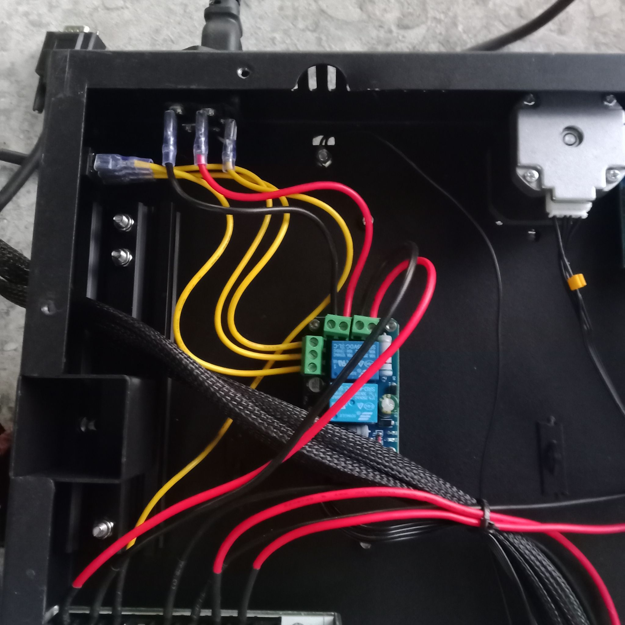

vap38 Posté(e) Juin 27 Posté(e) Juin 27 (modifié) Bonsoir @Jean_Luc je peux t'aider je connais très bien les TENLOG. D'après ton problème c'est un module électronique équipé de deux relais qui est en défaut. peut être que le bouton M/A est défectueux ? Quand tu appui sur ton interrupteur celui-ci est du type fugitif, il envoie une impulsion au premier 48V pour ensuite armer le second relais 220Volts de puissance. Question : avant la panne c'était bien le même type de fonctionnement ? Ce module à pour fonction sur certaine carte mère de couper l'alimentation quand un modèle vient de se terminer en impression. voici deux solutions soit tu essaie de réparer le module électronique (c'est pas évident) ou le remplacer... La solution économique consiste à changer l'interrupteur par un modèle ON OFF et de câbler Let N sur les points de jonctions du boitier de l'alimentation. cette manipulation est facile et n'engendre aucun problème de fonctionnement de la TLD3 les interrupteurs de tout types ici En conclusion le fait de rester appuyer sur l'interrupteur en permanence il maintien le relais 220V sans le fixer; il suffit de lâcher la pression pour que l'alimentation se coupe. Voici l'adresse d'un fournisseur TENLOG son site TENLOG pièces diverses a+ Francis Modifié (le) Juin 27 par vap38 1
Jean_Luc Posté(e) Juin 28 Auteur Posté(e) Juin 28 (modifié) Il y a 11 heures, pascal_lb a dit : quel était le fonctionnement normal de ce bouton ? Pas facile de décrire mais vap38 le fait à merveille. Il y a 10 heures, vap38 a dit : Bonsoir @Jean_Luc je peux t'aider je connais très bien les TENLOG. D'après ton problème c'est un module électronique équipé de deux relais qui est en défaut. peut être que le bouton M/A est défectueux ? OUI, c'est ça (enfin j'espère) Quand tu appui sur ton interrupteur celui-ci est du type fugitif, il envoie une impulsion au premier 48V pour ensuite armer le second relais 220Volts de puissance. Question : avant la panne c'était bien le même type de fonctionnement ? Ce module à pour fonction sur certaine carte mère de couper l'alimentation quand un modèle vient de se terminer en impression. Je ne comprends pas très bien ta question. La machine est d'origine, pas de modif. voici deux solutions soit tu essaie de réparer le module électronique (c'est pas évident) ou le remplacer... La solution économique consiste à changer l'interrupteur par un modèle ON OFF et de câbler Let N sur les points de jonctions du boitier de l'alimentation. cette manipulation est facile et n'engendre aucun problème de fonctionnement de la TLD3 Donc, si je résume, en prenant un interrupteur sur ALIEXPRESS, il faudra brancher autrement............??? Si oui, pourrai je avoir ton aide, avec un schéma, car l'électricité, l'électronique ne sont pas mon fort ??? les interrupteurs de tout types ici En conclusion le fait de rester appuyer sur l'interrupteur en permanence il maintien le relais 220V sans le fixer; il suffit de lâcher la pression pour que l'alimentation se coupe. Voici l'adresse d'un fournisseur TENLOG son site TENLOG pièces diverses a+ Francis Modifié (le) Juin 28 par Jean_Luc
vap38 Posté(e) Juin 28 Posté(e) Juin 28 Bonjour, @Jean_Luc voici le fautif à priori rien de compliqué il suffit d'avoir un peu de logique pour recâbler en 220V avec un inter ON OFF en bipolaire. je ne trouve pas de schéma pour t'aider mais je cherche !
Jean_Luc Posté(e) Juin 28 Auteur Posté(e) Juin 28 il y a 59 minutes, vap38 a dit : Bonjour, @Jean_Luc voici le fautif à priori rien de compliqué il suffit d'avoir un peu de logique pour recâbler en 220V avec un inter ON OFF en bipolaire. je ne trouve pas de schéma pour t'aider mais je cherche ! Déjà un grand merci de me venir en aide. Cette carte n'est pas possible à trouver ???
vap38 Posté(e) Juin 28 Posté(e) Juin 28 hélas non le module n'est plus disponible car il est obsolète

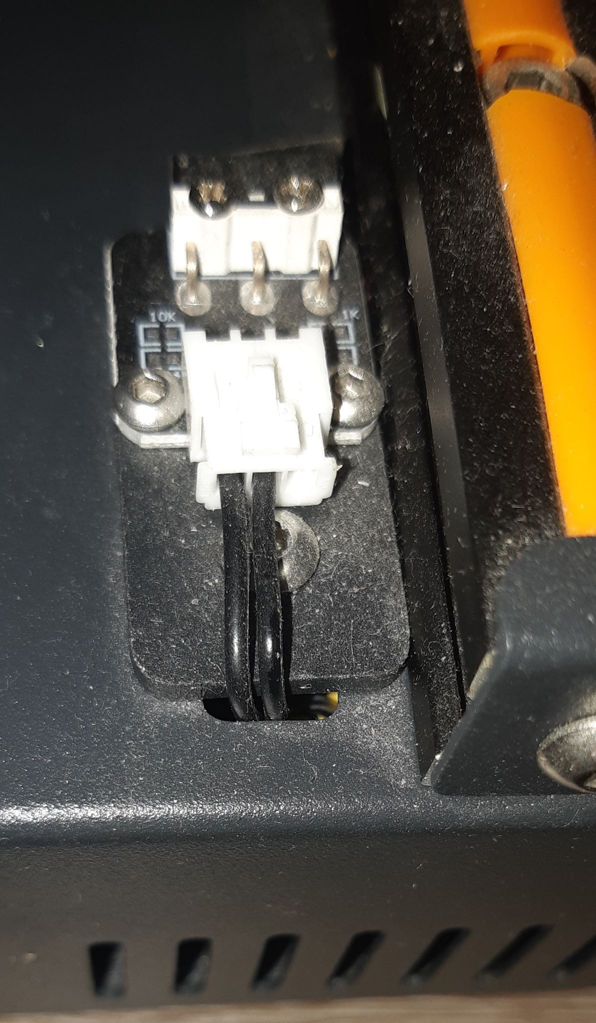

Jean_Luc Posté(e) Juin 28 Auteur Posté(e) Juin 28 les interrupteurs de tout types ici Je prend ceux à 3 broches ???
Jean_Luc Posté(e) Juin 28 Auteur Posté(e) Juin 28 Ok, je passe la commande et pense stp à me faire un schéma pour que je puisse le brancher, stp, merci d'avance.
vap38 Posté(e) Juin 28 Posté(e) Juin 28 (modifié) attention de bien mesurer l'ouverture existante dans la découpe de la tôle afin de pouvoir inclure l'interrupteur ! dimension 18.3mm x 12.4mm Modifié (le) Juin 28 par vap38
Jean_Luc Posté(e) Juin 28 Auteur Posté(e) Juin 28 Il y a 1 heure, vap38 a dit : attention de bien mesurer l'ouverture existante dans la découpe de la tôle afin de pouvoir inclure l'interrupteur ! dimension 18.3mm x 12.4mm Oui, il me reste juste à trouver sur Amazon, car je dois passer une commande.
Jean_Luc Posté(e) Juillet 9 Auteur Posté(e) Juillet 9 Le 28/06/2025 at 15:04, vap38 a dit : attention de bien mesurer l'ouverture existante dans la découpe de la tôle afin de pouvoir inclure l'interrupteur ! dimension 18.3mm x 12.4mm @vap38, c'est bon, j'ai instalé le bouton avec les 2 fils, j'ai isolé celui qui ne sert pas. La machine marche, pas de soucis , sauf quel fait du bruit (dessous) et quand je lance une impression la machine ne fonctionne pas (le plateau revient vers l'arrière est fait un bruit comme si il n'y avait pas d'arret , idem pour les extrudeurs). Il faudrait que je fasse une vidéo, mais j'attend mon nouveau portable car celui que j'ai fonctionne de moins en moins. Si tu as des idées, je suis preneur. @+

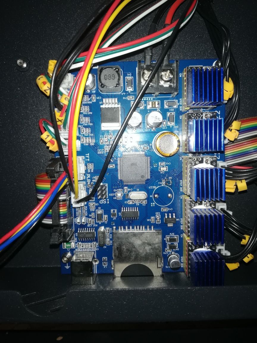

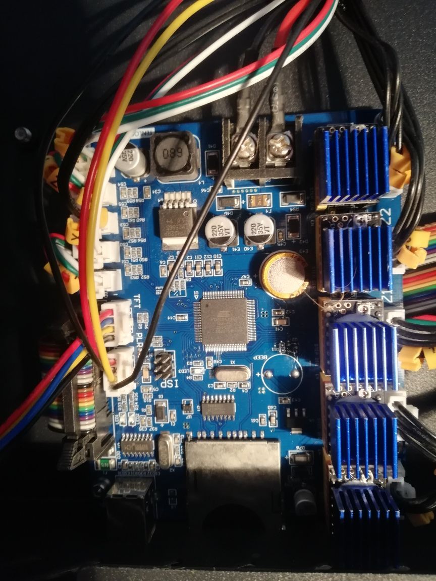

vap38 Posté(e) Juillet 9 Posté(e) Juillet 9 Bonsoir @Jean_Luc je pense que c'est l'interrupteur de fin de course de l'axe Y qui doit être vérifié (présence de deux fils ) à vérifier avec une photo sur l'origine du câblage. Il faut une photo du menu avec la config pour identifier la version du firmware. le fait d'enlever le module électronique celui-ci n'impacte pas le fonctionnement des drivers. Pour un diagnostic précis il faut une photo de la carte mère si c'est une 8 bits avec des driver a4988? Ce genre de panne est suite peut être au Hup grade des driver A4988 vers des TMC2208 dans ce cas il faut inverser une paire de fils centraux tout simplement pour chaque driver. Nota bien vérifier la tension du 24 volts sur l'alimentation a+
Jean_Luc Posté(e) Juillet 12 Auteur Posté(e) Juillet 12 Le 09/07/2025 at 20:37, vap38 a dit : Bonsoir @Jean_Luc je pense que c'est l'interrupteur de fin de course de l'axe Y qui doit être vérifié (présence de deux fils ) à vérifier avec une photo sur l'origine du câblage. Il faut une photo du menu avec la config pour identifier la version du firmware. le fait d'enlever le module électronique celui-ci n'impacte pas le fonctionnement des drivers. Pour un diagnostic précis il faut une photo de la carte mère si c'est une 8 bits avec des driver a4988? Ce genre de panne est suite peut être au Hup grade des driver A4988 vers des TMC2208 dans ce cas il faut inverser une paire de fils centraux tout simplement pour chaque driver. Nota bien vérifier la tension du 24 volts sur l'alimentation a+ Bonjour @vap38, voila ce que tu as demandé (enfin j'espère)...... Pour l'interrupteur il a l'air de fonctionné (voir photo de manip) Par contre je ne suis pas sur de ta demande POUR LE MENU Et 2 photos de la carte mère Pour le 24v en sortie de carte mère, cela semble correct.

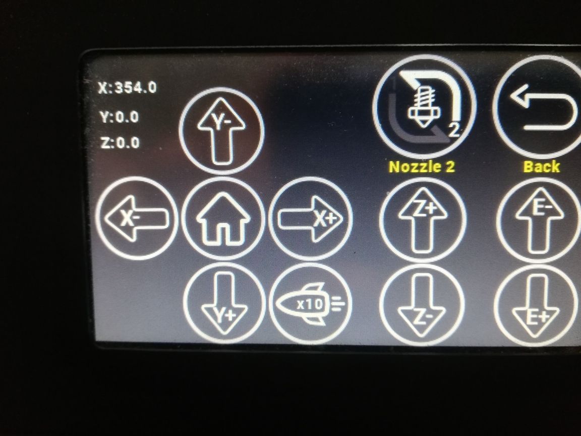

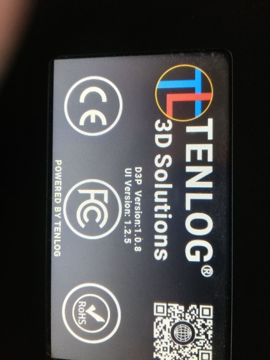

vap38 Posté(e) Juillet 12 Posté(e) Juillet 12 OK j'ai toutes les réponses la carte mère est une 8 bits v2.3. firmware 1.25 normalement les drivers sont des TMC 2208 je ne comprends pourquoi le sens des drivers sont inversés. Pour me confirmer si les drivers sont des TMC 2208 il suffit de déconnecter un driver et de regarder à la loupe en dessous l'inscription. le test de déplacement manuellement l'axe Y il suffit de déplacer le BED au milieu de la course et d'actionner dans le menu la touche dans le sens ^ normalement le déplacement doit être identique ^ Si c'est l'inverse alors il y a un problème dans le firmware ci-joint la configuration du fin de course axe Y
Jean_Luc Posté(e) Juillet 12 Auteur Posté(e) Juillet 12 (modifié) @vap38, je n'arrive pas à ou trouver la ref TMC 2208 ou TMC 2209 J'ai fait comme tu as dis, mais................... Si j'ai trouvé, c'est des TMC 2208 Modifié (le) Juillet 12 par Jean_Luc
