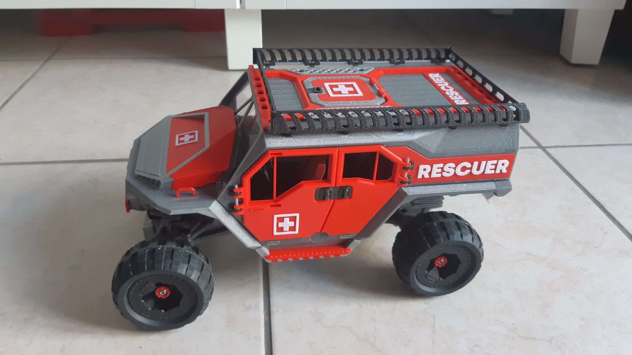

vap38 Posté(e) Aout 15, 2025 Posté(e) Aout 15, 2025 (modifié) Bonjour, je pense que c'est le 5V du module qui est en CC d'où la possibilité que l'opto coupleur est en défaut avec la diode de protection des relais. Bon çà sert d'avoir un électronicien dans la communauté des TENLOG. hélas le module de commande n'est plus disponible. je recommande d'installer un interrupteur 220V bipolaire de 10A. Il faut agrandir un peut l'orifice d'insertion de l'inter. La TLD3 est une bonne machine qui nécessite quelques entretiens graissage des rails linaires et vis des axes Z. Elle est lente oui mais il est possible d'utiliser les deux extrudeurs pour des impressions de modèles techniques c'est un avantage. J'utilise toujours la TLD3 pour des impressions bicolores et c'est sympathique comme résultat. Voici un mimi camion imprimé avec la TLD3 Modifié (le) Aout 15, 2025 par vap38 1
