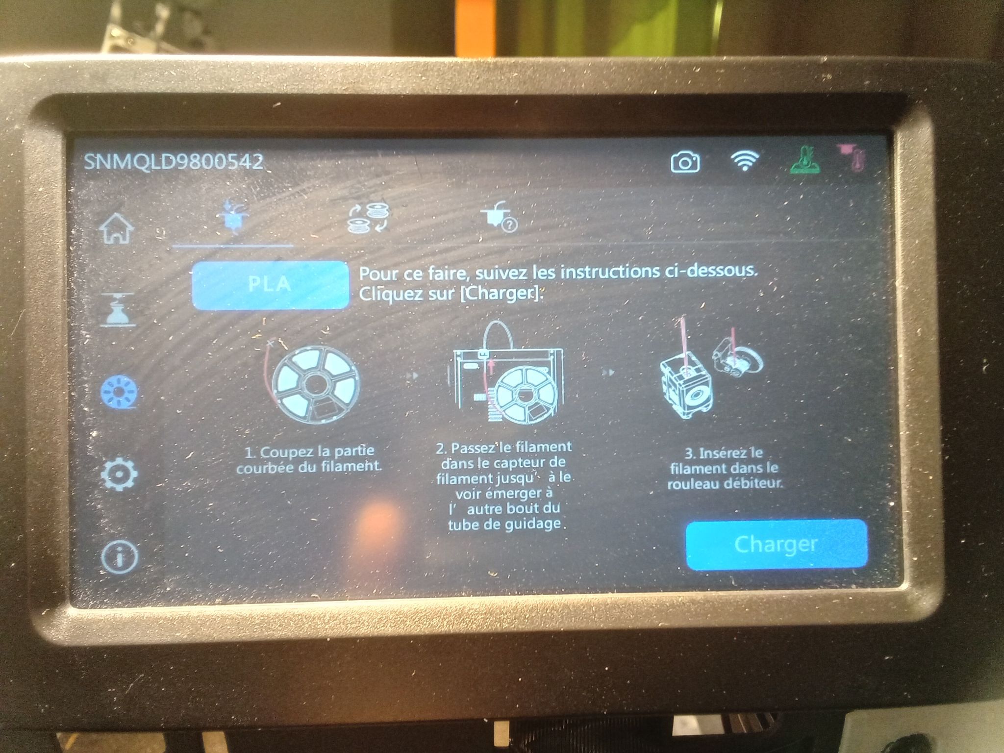

vthaler Posté(e) Juin 29, 2025 Posté(e) Juin 29, 2025 Bonjour, J'essaie depuis ce matin de changer la buse de la 5M. j'ai changé la buse comme indiqué dans la notice. Je suis passée d'une buse de 0.4 à une buse de 0.25. j'ai lancé une impression qui a bien démarré et au bout d'un moment la buse est tombée, elle s'est décrochée, et l'impression s'est arrêtée avec un message d'erreur concernant la température. Le message d'erreur me semble normal, la buse étant tombée, la température et les capteurs ne fonctionnent plus normalement; cela me semble logique. Depuis je recommence la manipulation à plusieurs reprise et lors du chargement de filament la buse se décroche et tombe sur le plateau; les explications du mode d'emploi ne sont pas très claire concernant le changement de buse, ni pour le débouchage d'ailleurs ; Lorsque la buse a déjà été utilisée, il reste un morceau de filament dans la buse. Faut-il enlever ce morceau ? est-cela qui pose problème lors du changement de buse ? J"ai vu dans une vidéo, quelqu'un qui indique une vise à desserrer et resserrer sur le coté gauche de l'extrudeur. il n’est pas question de cette vise dans le mode d'emploi. Quelqu'un a t'il des conseils ? Merci De plus, maintenant, le couvercle de la buse avec le ventilateur, s'est déconnecté ! je vais avoir du mal à la remettre car je ne sais pas dans quel sens le connecter ! Je n'ai pas pris de photo du branchement ! Mince !

vthaler Posté(e) Juillet 2, 2025 Auteur Posté(e) Juillet 2, 2025 Le 30/06/2025 at 19:47, pommeverte a dit : Perso, je trouve que ça manque de photos, voire d'une vidéo postée sur Youtube, Viméo,... de ta machine pour mieux comprendre. une photo comme ci-dessous nous permettrait de savoir si l'ensemble est correctement fixé: OK. Je termine une réalisation en cours avec la buse de 0.4 que j'arrive à mettre en place et je refais mes essais avec la 0.25 qui me pose problème et je prendrai des photos. ou une vidéo pour entendre le "clac" de verrouillage. une photo de l'ensemble radiateur-corps de chauffe nous permettrait peut-être de voir un défaut qui empêche l'ensemble de se clipper correctement. pas forcément. Si tu arrives à fixer l'ensemble, tu n'auras qu'à mettre en chauffe la buse et extruder du filament en faisant tourner l'extrudeur via l'écran. Quand tu dis mettre en chauffe la buse et l'extruder via l'écran, c'est bien cet écran là dont tu parle ? Il faut donc trouver pourquoi l'ensemble ne tient pas en place Merci pour les conseils!
pommeverte Posté(e) Juillet 2, 2025 Posté(e) Juillet 2, 2025 Salut, il y a 43 minutes, vthaler a dit : Quand tu dis mettre en chauffe la buse et l'extruder via l'écran, c'est bien cet écran là dont tu parles ? Normalement, oui. N'oublie pas les photos de la buse de Ø0.25
