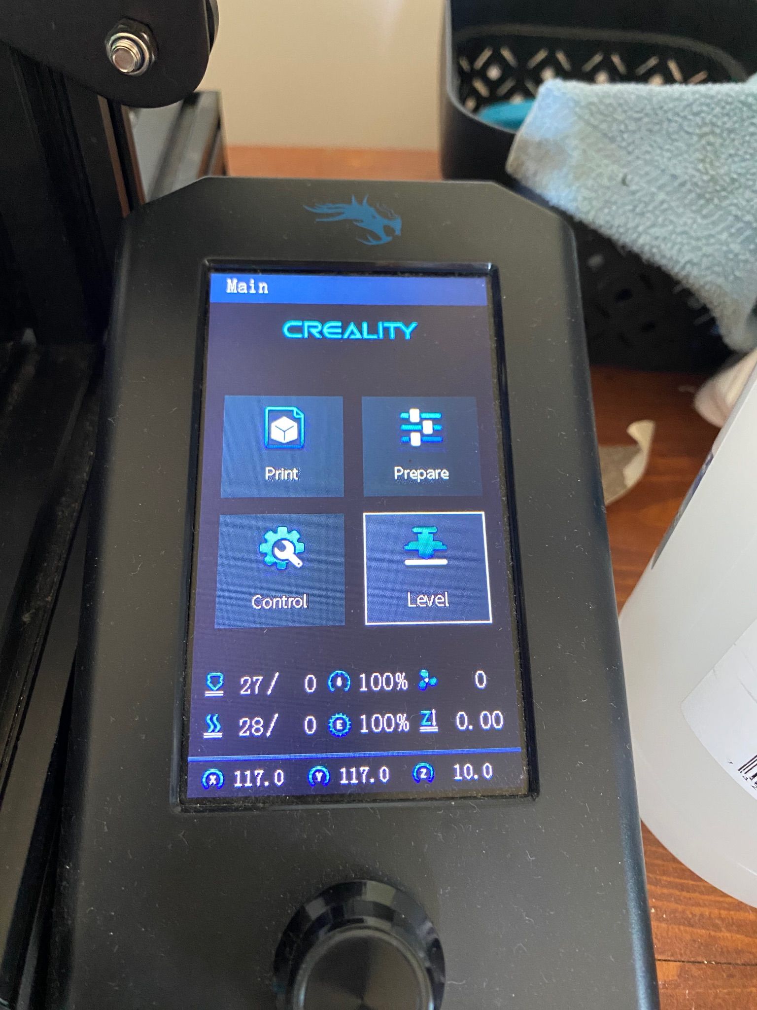

Clément2009 Posté(e) Juin 30 Posté(e) Juin 30 Bonjour Je débute en impression 3D et j’ai récemment reçu le CR touch. Je l’ai installé d’après les indications de la marque et j’ai mis a jour le firmware. J’ai également changer la buse d’origine de 0.4 pour une buse 0.2 vendu par creality. Je rencontre cependant un problème avec le CR touch, qui lorsque que je démarre un Leveling appuie beaucoup sur le plateau. De ce que j’ai vu sur internet il faut régler certains paramètres mais je suis complètement perdu. J’ai donc également joint une photo de l’écran de mon imprimante au démarrage avec des donnés qui vous sauront peu être utile. Si quelqu’un peu m’aider à résoudre mon problème Merci d’avance Cordialement
Clément2009 Posté(e) Juin 30 Auteur Posté(e) Juin 30 Non, je n'ai absolument rien touché. Je ne sais même pas ce que c'est
RFN_31 Posté(e) Juin 30 Posté(e) Juin 30 (modifié) Quand tu fais un home Z avec un CR Touch, l'altitude 0 est celle du CR Touch déployé. Or ce qui nous intéresse, c'est l'altitude 0 de la buse ! Donc, tu dois avoir dans les menus un paramètre Offset Z : il va te permettre de descendre la buse jusqu'au bed afin de faire le grattage de feuille de papier. Tu vas donc descendre en altitude négative et la valeur de cette altitude au contact de la feuille de papier sera la valeur de l'offset. Une fois réglé, pense à sauvegarder Modifié (le) Juillet 1 par RFN_31

Clément2009 Posté(e) Juillet 11 Auteur Posté(e) Juillet 11 Bonjour J’ai essayer ce que vous m’avez conseiller mais lorsque que je descends le Z offset au max c’est à dire -5 et bien la buse ne touche toujours pas le plateau.

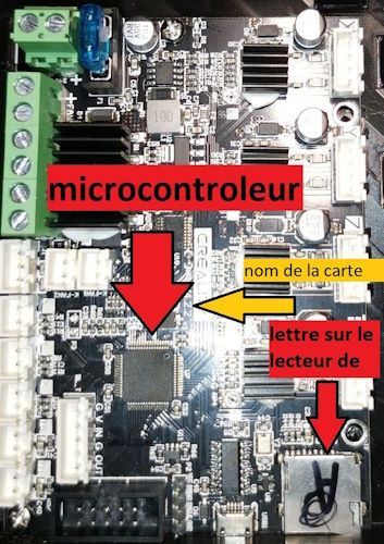

pommeverte Posté(e) Juillet 11 Posté(e) Juillet 11 Salut, Est-ce que tu as démonté et décâblé le détecteur de fin de course Z? Quelle carte-mère as-tu? V4.2.7 ou V4.2.2? si c'est la 2nde, quelle est la référence du microcontrôleur? Citation
Clément2009 Posté(e) Juillet 23 Auteur Posté(e) Juillet 23 Bonjour Veuillez excuser ma réponse tardive. Je n'ai pas débranché le détecteur de fin de course Z. Quant à ma carte mère c'est une V4.2.2 et il y a un A inscrit sur le microcontrôleur. cordialement Clément
pommeverte Posté(e) Juillet 23 Posté(e) Juillet 23 Salut, il y a 59 minutes, Clément2009 a dit : Je n'ai pas débranché le détecteur de fin de course Z Après l'avoir fait, est-ce que le problème persiste? il y a 59 minutes, Clément2009 a dit : Quant à ma carte mère c'est une V4.2.2 et il y a un A inscrit sur le microcontrôleur lecteur de carte µSD Et pour le microcontrôleur, c'est un STM32 ou un GD32?
RFN_31 Posté(e) Juillet 23 Posté(e) Juillet 23 À mon sens, il ne faut pas simplement le débrancher, il faut aussi le démonter ou au moins le descendre suffisamment pour qu'il ne gêne pas la mise à 0 du Z. 2
Clément2009 Posté(e) Juillet 26 Auteur Posté(e) Juillet 26 Bonjour Merci pour vos conseil, je pense avoir réglé mon problème. Le microcontrôleur est un STM32. crodialement
