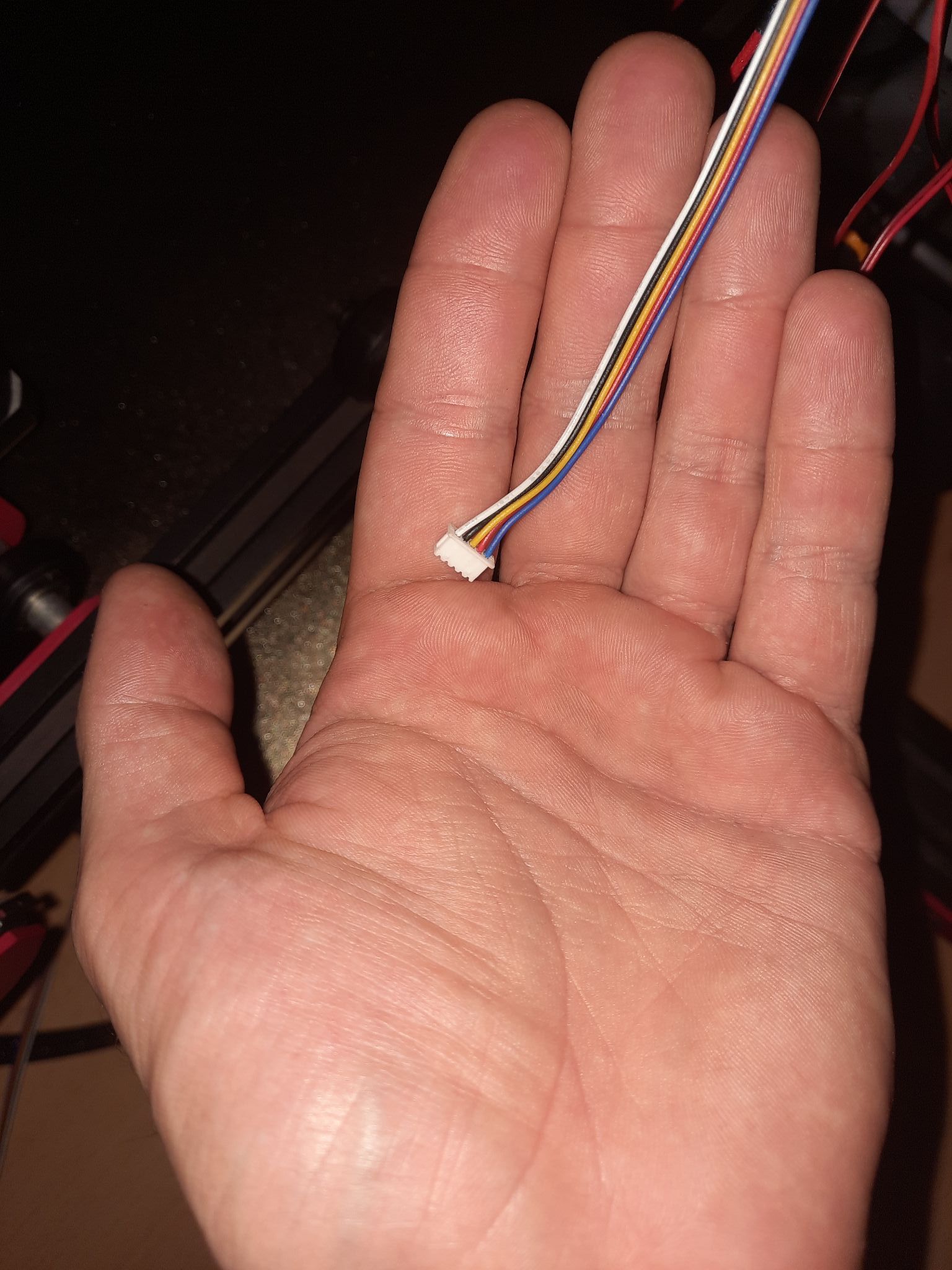

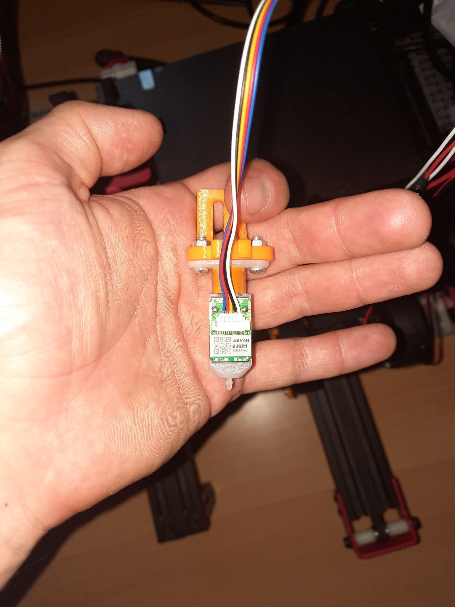

Si tu as déjà le BLTouch (ou 3DTouch?), tu pourrais fournir une photo du câble avec le BLTouch, pour qu'on te précise le branchement.
Modifié (le) par pommeverte

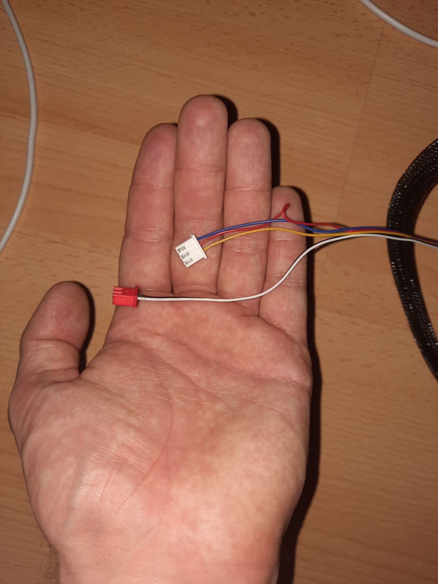

J'ai pris un bltouch justement, et il me semble que j'ai du inverser 2 fils, actuellement je ne peux pas mais dans les prochains jour je ferais ça oui !
j'ai pris le temps de prendre em photo, j'ai déjà échangé deux cables
Merci.

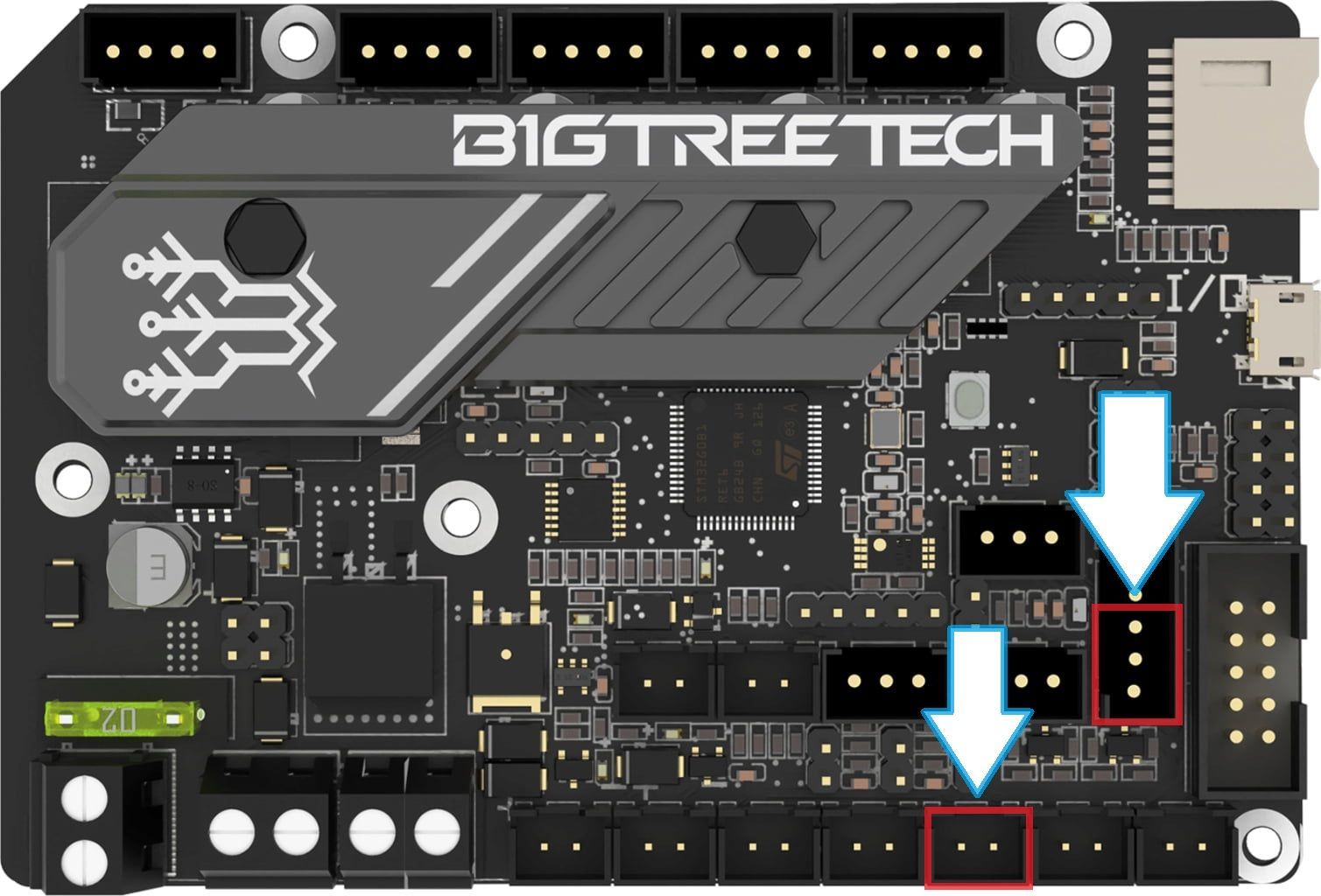

Comme tes connecteurs sont séparés, je te conseille d'utiliser le port Z- de la carte-mère, ce qui donne:
Citation
D'après moi, tu n'as pas d'autres inversions de fils à faire. Par contre, pour que le connecteur JST XH 3 broches tienne bien, il faudrait couper l'ergot qui se retrouvera au centre. Cela dit, le connecteur devrait tenir sans cette modification.
Pour ce qui est du fichier printer.cfg, il faudra donc utiliser dans la section [bltouch]
sensor_pin: PC2
Tu as un exemple de fichier printer.cfg ici, mais qui utilise le port à 5 broches.

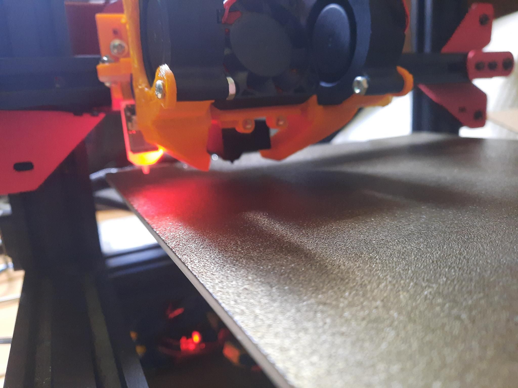

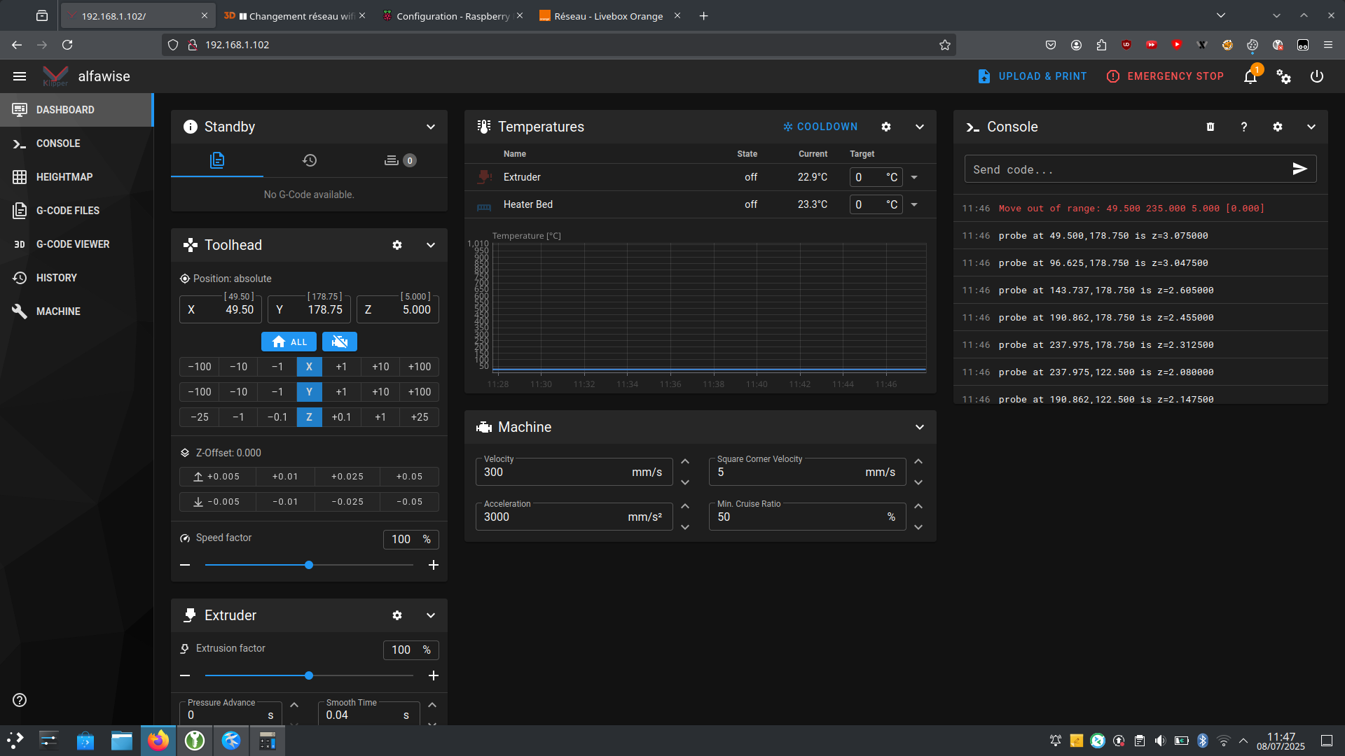

Hello, bon j'en ai pas fini mais j'ai bien progressé.
J'ai trouvé le offset de mon bl touch la taille max de mon plateau tout ça tout ça. Au moment de faire un bed mesh j'avais un souci, le plateau etait trop haut donc le bltouch ne s'étendait pas à fond. Le problème se règle à coup de molette donc tout vas bien (je pose ça la au cas ou quelqu'un ai ce problème).

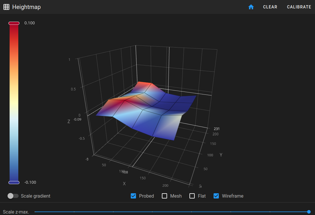

Mon bed mesh avance gentillement et la je fais face à un soucis, il me dit que je suis out of range pourtant j'ai l'air d'être dans les clous...
printer.cfg
Salut,
il y a 19 minutes, Melman a dit :
Tu n'avais pas dû régler mécaniquement ton plateau avant de faire le nivellement.😱
c'est normal, tu lui dis d'aller à Y=235
Citation
mesh_max: 198.5,235
alors que tu as une course suivant Y de 231mm
Citation
[stepper_y]
position_max: 231
Je trouve aussi que tu n'as pas assez de marge de sécurité en X:
mesh_max: 198.5,...
avec un déport de BLTouch de 39.5 on arrive tout juste à Xmax (238).
En conclusion, je mettrais au minimum 0.5mm de marge:
mesh_max: 198,230
