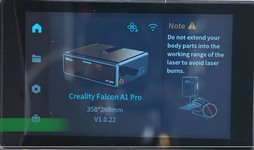

  • nouvelle carte mère

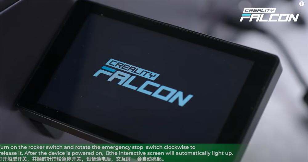

  • ajout d'un écran tactile

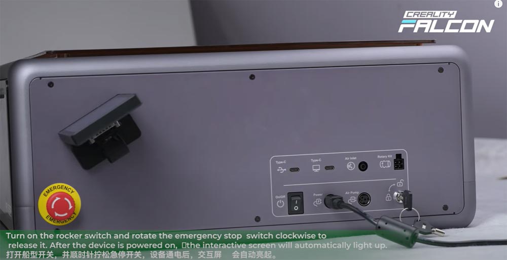

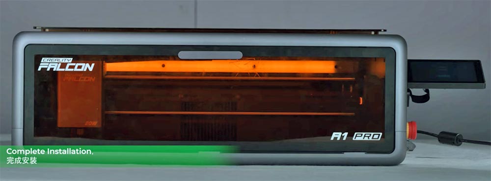

Quelques images sorties de la vidéo pour mieux voir à quoi il ressemble avec son nouvel écran
Creality-Falcon-A1-Pro-photo-face-avant.

Dans la vidéo de déballage (44 secondes), il est montré comment bien retirer le film plastique de la porte à l'avant (ce que j'avais décrit dans mon test du Falcon A1 «simple» 😄, en démontant la poignée de porte) :

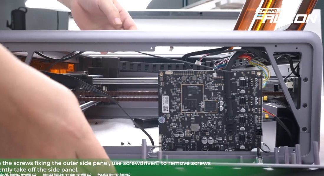

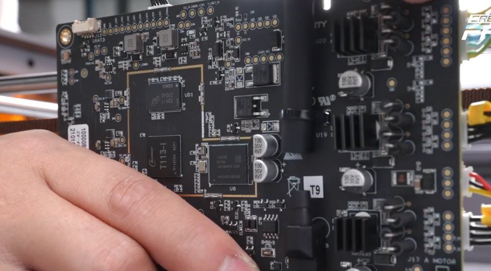

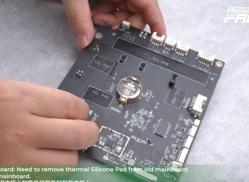

La carte contrôleur de ce modèle est différente de celle du petit frêre A1 tout court :
new-cm.thumb.jpg.3aa3875580b18f30a6c6bd3eafea7fa0.jpg new-cm-2.jpg.d866b4fb3bd37ba4510479c37044c2a4.jpg new-cm-recto.jpg.085149a21f1cbb359a875622f7184737.jpg
Elle comprend un microcontrôleur (Soc Allwinner T113-I), quel système (OS) y est installé ? Sur l'arrière du PCB, une pile bouton permet probablement de garder le système d'exploitation à l'heure.

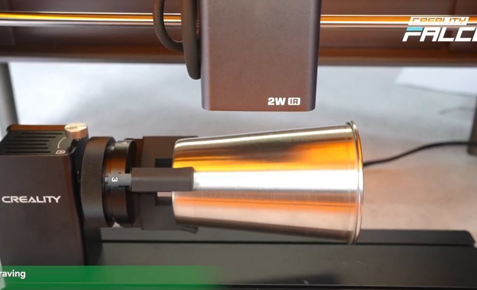

Deux lasers peuvent être montés, un laser diode de 20 W et un laser IR de 2 W :
laser-20w.jpg.f44fe8a28a8375bfd6c58070d5d75ce0.jpg laser-2w-ir.jpg.87ef6bac118f570a41814fe453593252.jpg
Les dimensions de la surface de travail (358 x 268 mm) sont un peu réduites par rapport au Falcon A1 (381 x 305 mm), la tête laser étant plus proéminente

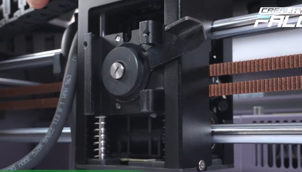

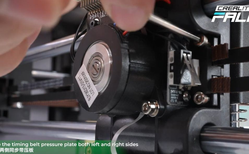

 Le réglage de la focalisation est automatisé. La tête laser est montée sur un système d'entrainement via deux tiges linéaires, le coulissement étant piloté par un moteur Nema14 circulaire :
auto-focalisation.jpg.6cf53fedbec8086519fbd8e1619070d3.jpg  auto-focalisation-moteur.jpg.b697222c8ac089bfa3968ad4456abbed.jpg
