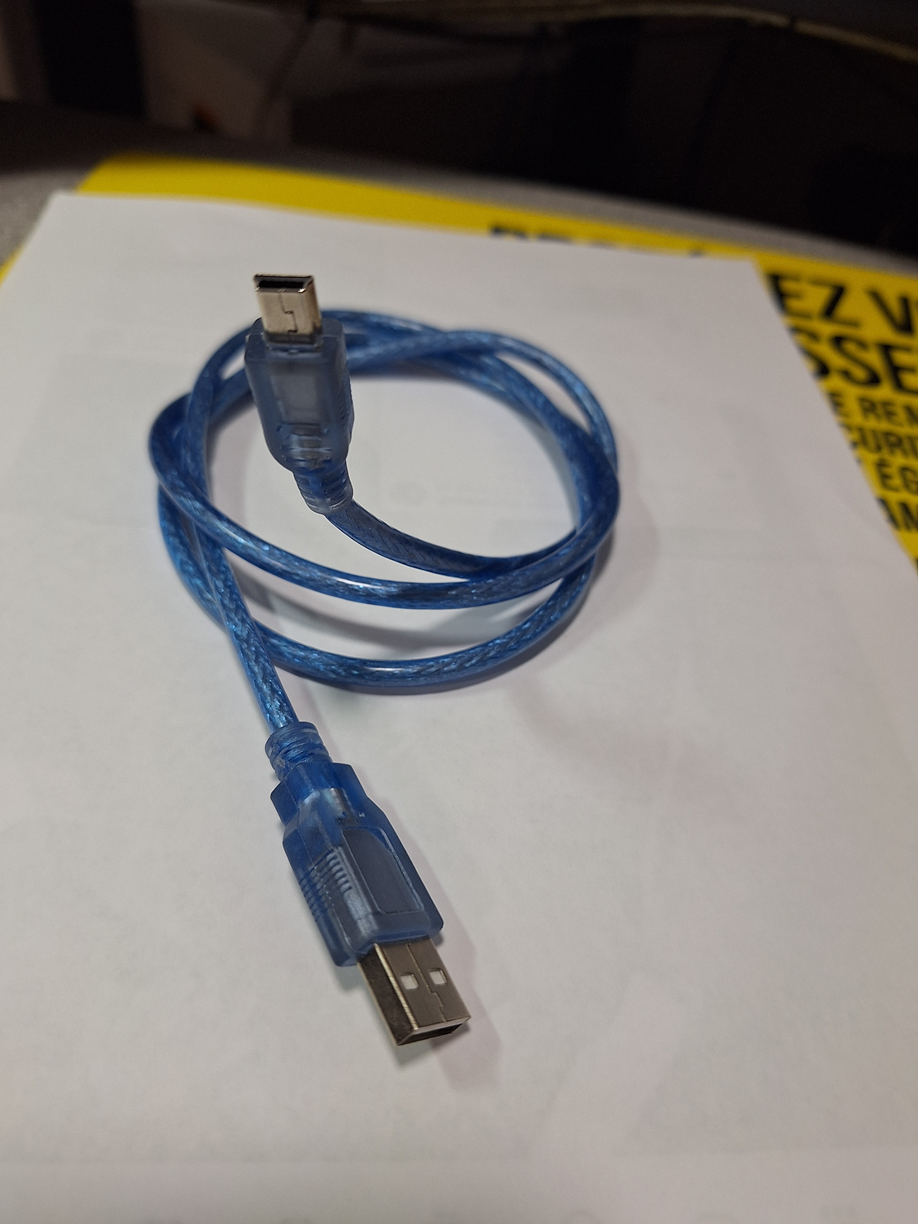

Bonjour pommeverte, effectivement je suis québécois pure laine😀. Mon fils est venu chez moi et il a corriger le problème. Je m'explique : à cause de ma très grande perte de vision je ne voyais pas une certaine ligne ~ restore failure ~ et suivi la procédure et redémarrer l'unité et tout est redevenu à la normale. Pour le laser il n'a jamais été opérationnel, Pour le genre de connecteurs, micro carte SD et pour connecter à l'ordi regarde la photo. Je n'aie jamais réussi à mettre à jour le firmware, dans environ deux semaines je vais discuter avec un technicien qui travaille pour le représentant de Creality. Je tenais à te remercier et m'excuser d'avoir pris de ton temps pour m'aider.
oui, je connais ce type de câble.
Ma question portait uniquement sur le laser. Je voulais savoir comment tu le branchais sur le boitier de commande ou sur la tête. En fonction de ta réponse, il serait peut-être possible de compiler un firmware récent qui te permettrait de l'utiliser.
