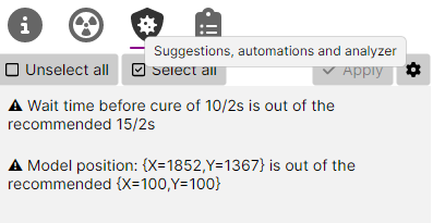

Il y a 16 heures, Ghyos a dit :
Lychee Slicer
je te conseil de fait un post traitement avec UVTools (Lychee te le propose en fin de Slice)
Et d'appliquer toutes les "Suggestions" (sauf le "Model position", pas nécessaire )
