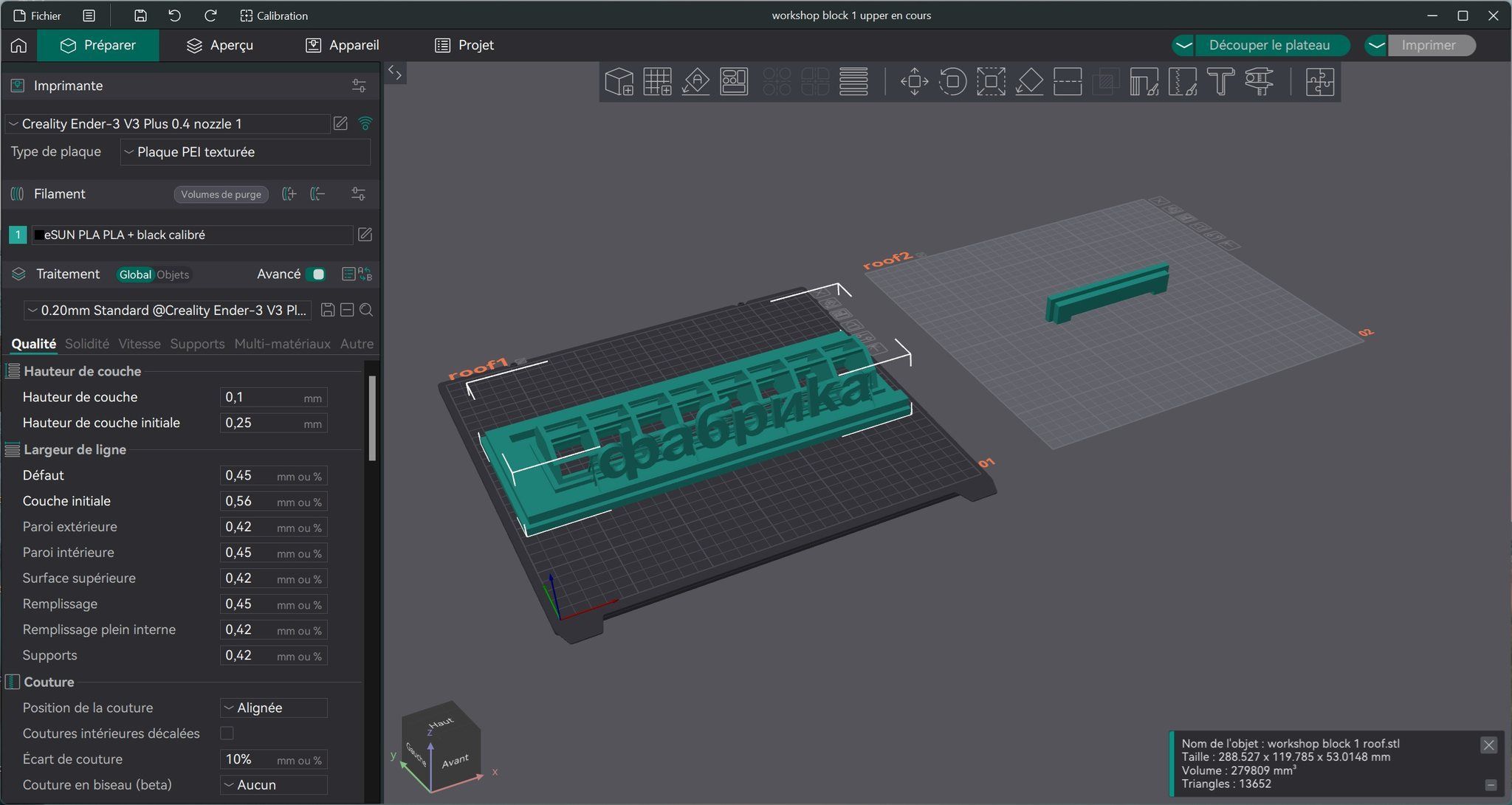

Eric46100 Posté(e) il y a 8 heures Posté(e) il y a 8 heures bonjour j'essaye d'imprimer cette piece mais je galere avec les support , quand la machine fait la base d ela piece et qu'elle remplit avec du filament sur une largeur de 10 mm le filament se decolle et je dois interrompre l'impression , je loupe surement un truc , quelle est le meilleurs choix de support et le meilleur positionnement de la piece , j'utilise orca slicer et mon imprimante est une creality ender3 v3 plus avec pla comme filament ? merci
RFN_31 Posté(e) il y a 6 heures Posté(e) il y a 6 heures Bonjour, D'après ce que tu décris, cela ressemble à du warping. Plusieurs causes possibles: surface pas propre : comment la nettoies-tu ? tête trop haute : mais tu as un auto-calibrage, donc j'exclus cela idem pour le levelling du bed ventilateur défaillant : assure-toi qu'il est bien fonctionnel température du lit et/ou de la buse trop faible : quel matériau utilises-tu et quelles sont tes températures ?
Eric46100 Posté(e) il y a 6 heures Auteur Posté(e) il y a 6 heures bonjour j'utilise plateau texturé de la creality a 60degres , pla cc3 a 220 degres , le ventilateur fonctionne , je nettoie le plateau a l'alcool ipa , je vais essaye de monter la temperature du filament a 230 degres
RFN_31 Posté(e) il y a 4 heures Posté(e) il y a 4 heures Pour du PLA, 60°C pour le plateau, c'est peut-être beaucoup. Essaie en baissant le bed à 50°C et fait une tour de chauffe pour déterminer la meilleure température de buse : c'est peut-être moins de 220°C...
Krl Posté(e) il y a 2 heures Posté(e) il y a 2 heures Il y a 5 heures, Eric46100 a dit : 'elle remplit avec du filament sur une largeur de 10 mm le filament se decolle des photos de l'impression qui s'est décollée serait plus parlant. (Si jamais ça se reproduit)
