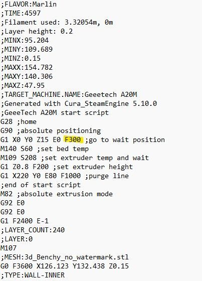

pommeverte Posté(e) Juillet 25, 2025 Posté(e) Juillet 25, 2025 (modifié) il y a 20 minutes, Homer13 a dit : je trouve le moteur de l'axe y et z sont un peut bruyant sur les déplacements rapides Tu es sûr que le bruit vient des moteurs? ce n'est pas mécanique (galets,courroie qui frotte,...)? il y a 18 minutes, Homer13 a dit : sinon peux tu me dire quel valeurs je dois modifier pour que le retour de la buse soit plus rapide apres un homing? Normalement, ce sont les paramètres de ton Gcode de démarrage qui définissent cette vitesse. Est-ce que tu peux fournir le fichier Gcode compressé / zippé de ton Benchy ? Modifié (le) Juillet 25, 2025 par pommeverte
Homer13 Posté(e) Juillet 26, 2025 Auteur Posté(e) Juillet 26, 2025 Il y a 14 heures, pommeverte a dit : Tu es sûr que le bruit vient des moteurs? ce n'est pas mécanique (galets,courroie qui frotte,...)? Normalement, ce sont les paramètres de ton Gcode de démarrage qui définissent cette vitesse. Est-ce que tu peux fournir le fichier Gcode compressé / zippé de ton Benchy ? alors non ce n est pas un bruit de frottement mécanique je pense que c est une résonance dans le chassis.... j'ai regardé pour le gecode et essayé de modifier "G1 X0 Y0 Z15 E0 F300" pour passer la valeur de 300 a 1500 mais ca n'a rien changé. GA_3d_Benchy_no_watermark.rar
pommeverte Posté(e) Juillet 26, 2025 Posté(e) Juillet 26, 2025 Salut, il y a 53 minutes, Homer13 a dit : j'ai regardé pour le gecode et essayé de modifier "G1 X0 Y0 Z15 E0 F300" pour passer la valeur de 300 a 1500 mais ca n'a rien changé. pourtant, ça aurait dû puisque tu es passé de 5mm/s à 25mm/s . Peut-être que le facteur de vitesse n'est pas à 100%. Je trouve que ta ligne de purge est exagérée (Z=0.8). Tu pourrais tester ce Gcode qui prend en compte toutes ces remarques: Citation ; -- START GCODE -- M82 M220 S100 M221 S100 M204 R500 T1000 P1000 G21 ;set units to millimetres G90 ;set to absolute positioning M106 S0 ;set fan speed to zero (turned off) M201 Z10 ;acc for Z-homing M140 S{material_bed_temperature_layer_0} ; set bed temp M190 S{material_bed_temperature_layer_0} ; wait for bed final temp G28 ;home all axis M206 Z0.1 G92 E0 ;zero the extruded length G1 Z2.0 F3000 ; Move Z Axis up little to prevent scratching of Heat Bed G1 X0.1 Y20 F5000.0 ; Move to start position M104 S{material_print_temperature_layer_0} ; set extruder final temp M109 S{material_print_temperature_layer_0} ; wait for extruder final temp G1 X0.1 Y20 Z0.2 F5000.0 ; Move to start position G1 X0.1 Y200.0 Z0.2 F1500.0 E8 ; Draw the first line G1 X0.5 Y200.0 Z0.2 F5000.0 ; Move to side a little G1 X0.5 Y20 Z0.2 F1500.0 E16 ; Draw the second line G92 E0 ; Reset Extruder G92 E0 ;zero the extruded length again ; -- end of START GCODE -- Attention, il y a un décalage après la prise d'origine (M206 Z0.1) qui correspond à l'épaisseur de la cale/feuille de 0.1mm, utilisée pour régler le plateau.

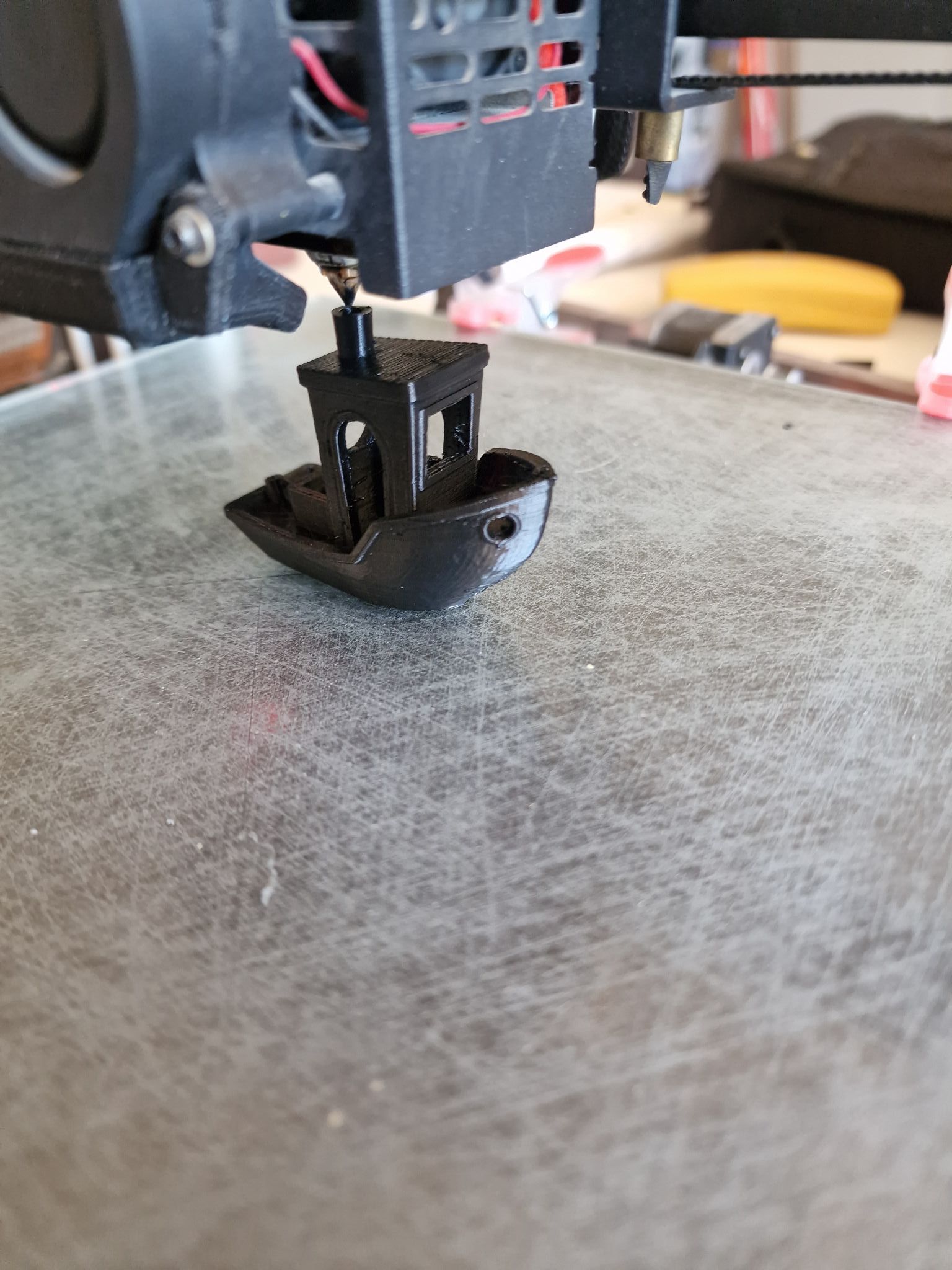

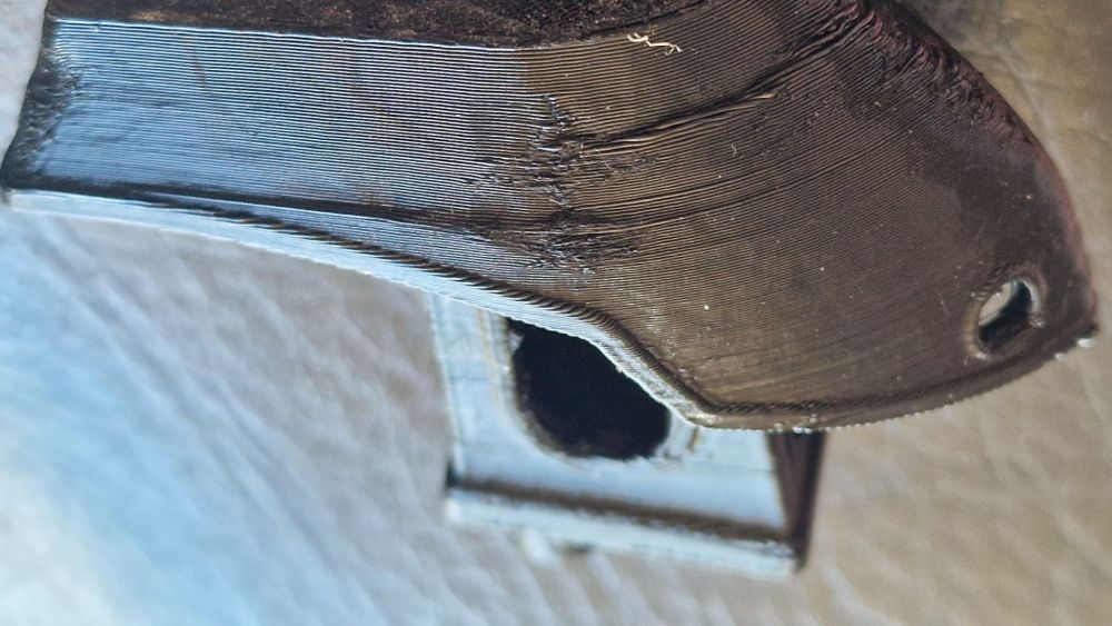

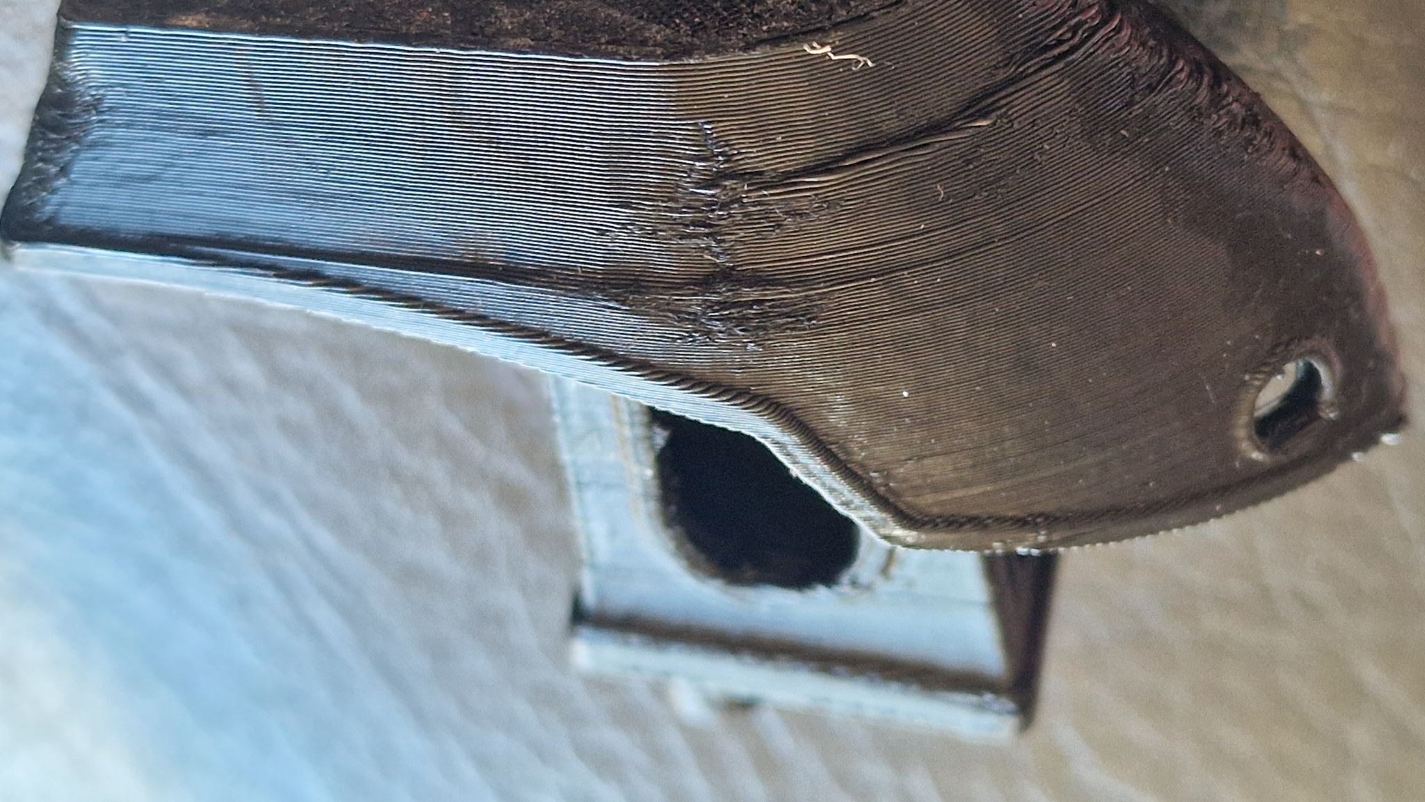

Homer13 Posté(e) Juillet 26, 2025 Auteur Posté(e) Juillet 26, 2025 Il y a 3 heures, pommeverte a dit : pourtant, ça aurait dû puisque tu es passé de 5mm/s à 25mm/s En fait j avis pas modifié au bon endroit , en fait au lieu de modifier cette valeur dans le slicer je l ai fait directement dans le g code du fichier Ma premier impression est pas mal juste un défaut sur l arrière de la coque que je ne sais pas déterminer, je vais essayer avec un autre modèle pour voir j ai pas compris pouela deuxième photo est a l envers
pommeverte Posté(e) Juillet 26, 2025 Posté(e) Juillet 26, 2025 Comme les défauts se trouvent à l'opposé de la ventilation, je suspecte un problème de refroidissement. Il faudrait donc revoir le conduit en sortie de ventilateur qui n'a pas l'air d'être d'origine ...
Homer13 Posté(e) Juillet 26, 2025 Auteur Posté(e) Juillet 26, 2025 Ben malheureusement si la buse d air est d origine c etait la deuxième étape. J'ai refait un benchy avec du filament bleu pour qu'on voit mieux ce qui ce passe , il y a un léger décalage mais que sur l arrière de la coque Un mauvais voltage des drivers pourrait créer ce genre de défauts? J ai trouvé une calculatrice en ligne qui trouve un Vref de 1,25v alors que j ai mis 0,71v Me serais-je trompé ?

pommeverte Posté(e) Juillet 27, 2025 Posté(e) Juillet 27, 2025 Salut, Il y a 15 heures, Homer13 a dit : J ai trouvé une calculatrice en ligne qui trouve un Vref de 1,25v alors que j ai mis 0,71v Si tu considères que le I rated correspond au courant max, dans ton cas 1A, avec une marge de sécurité de 30%, la valeur de Vref est bien de ~0.70V Il y a 15 heures, Homer13 a dit : malheureusement si la buse d air est d origine D'après la photo, j'avais l'impression que le conduit était imprimé alors que d'origine, la pièce est injectée. Il y a 15 heures, Homer13 a dit : Un mauvais voltage des drivers pourrait créer ce genre de défauts? Je ne crois pas. Je persiste et signe, pour moi, c'est un problème de refroidissement. D'ailleurs, @robert95770 a le même défaut que toi sur la proue de son Benchy. Tu pourrais faire le test du verre d'eau comme dans le sujet de robert. Pour info, tu peux voir ici des alternatives au conduit du ventilateur. Cela dit, j'ai un doute sur le fait de souffler depuis l'avant de la buse. Habituellement, les meilleurs résultats d'impression sont obtenus en soufflant de chaque coté de la buse. Et sur la A20 donneuse, tu as le même système de refroidissement? peut-être que ton ventilateur est fatigué?
Homer13 Posté(e) Juillet 27, 2025 Auteur Posté(e) Juillet 27, 2025 Il y a 13 heures, Homer13 a dit : Je vous partage ici la page de calcul en ligne des Vref par type de driver Attention ce site ne prend compte que de 10%de marge de erreur et si on appliqué les 30% que tu me conseille tout comme le fabriquant d ailleurs on retrouve bien 0.7V La buse et d origine et je te confirma qu elle est imprimée tout comme sur la A20 J ai refait un benchy avec le ventilo a 100% et j ai exactement le même probleme que robert95770 , j ai essayé de imprimer un autre buse mais le print a foiré d'encre je remet ca a demain soir
pommeverte Posté(e) Juillet 27, 2025 Posté(e) Juillet 27, 2025 il y a 42 minutes, Homer13 a dit : La buse est d origine et je te confirma qu elle est imprimée En effet, mea culpa, j'avais mal vu sur une vidéo de la A20M Ce serait intéressant d'imprimer le benchy avec la proue face à toi, pour voir si c'est bien un problème de refroidissement.
Homer13 Posté(e) Juillet 28, 2025 Auteur Posté(e) Juillet 28, 2025 Salut donc: J ai récupéré le ventilateur de la donneuse d organe avec la buse car la mienne etait toute abîmée ( couches delaminées en bout de buse) Le ventilateur est beaucoup moins bruyant le mien ayant toujours fait un bordel monstre je pensais que c etait normal... J ai aussi tourné le bency et le résultat est très satisfaisant.
pommeverte Posté(e) Juillet 28, 2025 Posté(e) Juillet 28, 2025 Salut, Génial , ça progresse. Ce serait intéressant d'imprimer le 1er tiers du bateau (la coque) comme tu l'avais positionné au début (proue vers la droite) pour voir si le défaut a disparu...
Homer13 Posté(e) Juillet 28, 2025 Auteur Posté(e) Juillet 28, 2025 Oui ca progresse pas mal , j avais aussi baissé la température de 3°c j avais du faire une faute de frappe j avais 208 au leu de 205° La j imprime une figurine pour ma fille et les support côté gauche se sont pas imprimés corectement du coup il va lui manquer une main Prochaine étape contrôler/ régler les jeux et tensions de courroies parce qu'avec toutes les fois que je l ai bougée ca serais pas du luxe Et après je m attaque aux bruits de ventilateurs , c est un enfer sur cette imprimante. Depuis que j ai testé la eryone , je me rend vraiment compte a quel point elle est bruyante.
