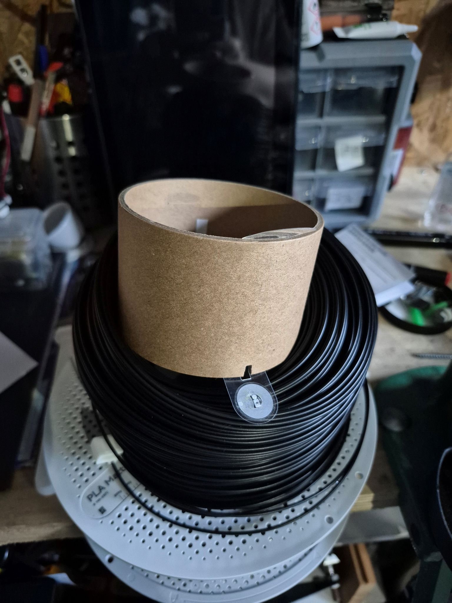

coucounain71 Posté(e) il y a 20 heures Posté(e) il y a 20 heures Bonjour à tous, J'aurais besoin d'un petit conseil ou solution . En voulant changer ma bobine de noire de son spool et mettre une autre couleur, mon coude a rencontré la bobine et voici le dégât en photo. Vous en remerciant par avance et bonne journée
M3D Posté(e) il y a 19 heures Posté(e) il y a 19 heures Tu as déchargé une bobine entamée ? Je croyais que c'était déconseillé ? car il faut normalement ne couper les liens que quand la bobine est en place pour ne pas avoir des nœuds ensuite. https://wiki.bambulab.com/en/general/swaping-new-filament-with-bambu-reusable-spool
RFN_31 Posté(e) il y a 19 heures Posté(e) il y a 19 heures Certes, mais la question est de savoir comment rétablir la situation Soit il est possible de renfiler à nouveau le tube carton dans le filament, soit il va falloir rembobiner à la main le filament. Il existe des dispositifs pour le faire, mais en imprimer un juste pour un usage... à moins que quelqu'un proche de chez toit en dispose, tu devras le faire à la main et ce sera assez long, surtout qu'il faudra veiller à ne pas faire de nœuds en déroulant le tas de filament... Bon courage ! PS : quel est ta localisation (au cas où) ? 1
M3D Posté(e) il y a 18 heures Posté(e) il y a 18 heures Je commencerai par rouler et scotcher une feuille de bristol autour du moyeu carton comme un cône qui servira à centrer, puis pousser le fil en secouant légèrement.
Funboard29 Posté(e) il y a 18 heures Posté(e) il y a 18 heures Ca m'est arrivé. Fendre le carton sur la longueur, le replier un peu pour réduire le diamètre et une fois en place le remettre en forme et le scotcher pour ne plus qu'il bouge. 2
