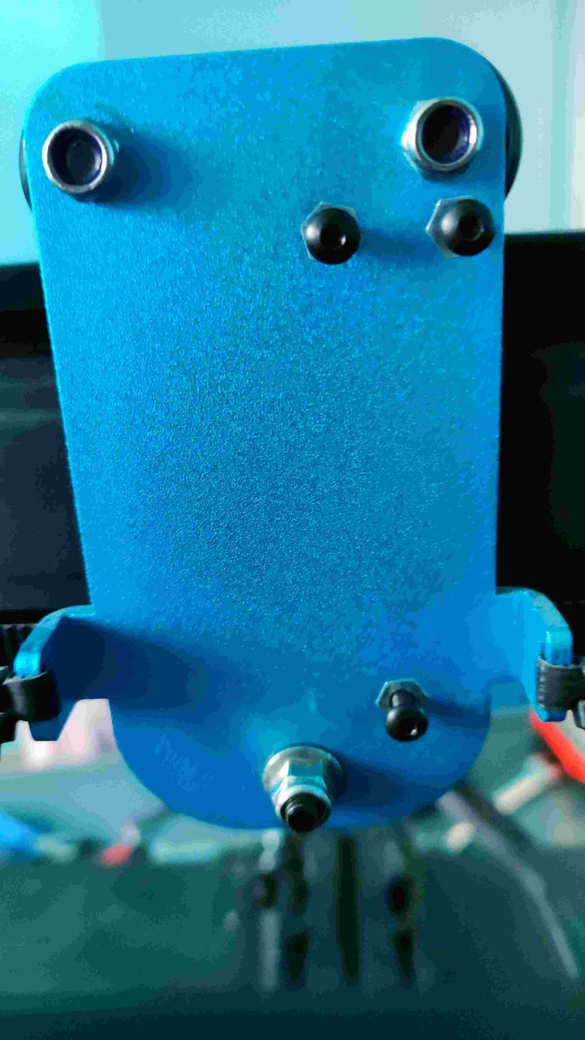

ARTYFACTORY Posté(e) il y a 18 heures Posté(e) il y a 18 heures Bonjour a tous, J'ai suis allé trop trop vite vite en voulant changer le bloc de l'extruder et du coup j'ai devissé les vis et ecrous des rouleaux du bloc de l'axe des X. Evidemment apres avoir visionné la video,c'etait une grosse betise,il fallait seulement devisser les 3 petites vis qui retenait le bloc de l'extruder au bloc de l'axe des X,mais maintenant je n'arrive plus a refaire un serrage correct et il y a trop de jeu,et l'impression s'en ressent fortement, Alors comment fait on?
Solution fran6p Posté(e) il y a 16 heures Solution Posté(e) il y a 16 heures Le réglage se fait via un excentrique situé sur le galet d'entrainement en bas de la platine. Les deux du haut sont fixes.
ARTYFACTORY Posté(e) il y a 13 heures Auteur Posté(e) il y a 13 heures Salut fran6p, Oui bravo,effectivement il y a un contre-ecrou caché de l'autre coté,en bas sur l'axe du 3eme galet,je l'ai bougé dans un sens (je ne me rappelle plus lequel),mais ca a tout bien serré contre le rail des X. ton tuto explique tres bien tout ca. (vive les smileys!!!) Donc ce contre ecrou s'appelle une exentrique,j'aurai appris quelque chose aujourd'hui, MERCI! ps: comment changer le titre pour dire que c'est resolu?

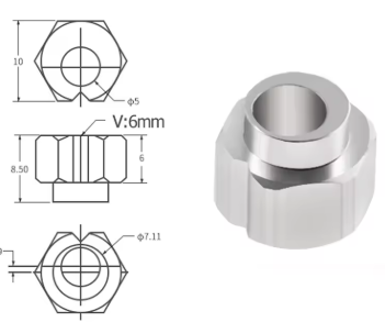

Savate Posté(e) il y a 13 heures Posté(e) il y a 13 heures il y a 3 minutes, ARTYFACTORY a dit : Donc ce contre ecrou s'appelle une exentrique en fait c'est juste parce que le trou est excentré 1
ARTYFACTORY Posté(e) il y a 13 heures Auteur Posté(e) il y a 13 heures il y a 3 minutes, Savate a dit : en fait c'est juste parce que le trou est excentré Ah ok,c'est pour ca que ca remonte vers l'axe des X
Savate Posté(e) il y a 13 heures Posté(e) il y a 13 heures il y a 2 minutes, ARTYFACTORY a dit : Ah ok,c'est pour ca que ca remonte vers l'axe des X en tournant cet excentrique, ça éloigne ou rapproche la roue du profilé.
