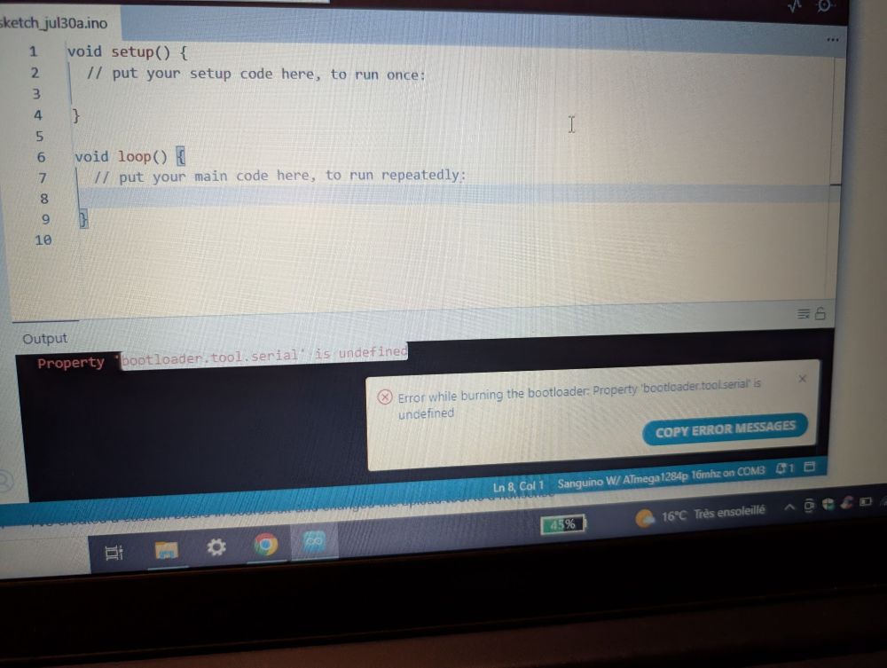

doobi Posté(e) Juillet 30, 2025 Posté(e) Juillet 30, 2025 Bonjour, Je vais faire rire certains mais j utilise une Ender 3 avec une carte mere 1.1.4. Elle me sert de temps en temps pr des petites pieces meca. Je ne lui demandais pas grand chose et elle le faisait bien donc je comptais garder cette premiere imprimante 3d encore longtemps... Oui mais voila. La semaine derniere lors d une impression les plombs sautent et depuis plusieurs problemes ont lieu : elle ne reconnait plus les cartes Sd, le ventilateur de la cm s eteint a l allumage juste apres s etre lancé, elle n est plus reconnue dans Cura, elle arrete l impression toujours au meme endroit (la ou elle s etait arrêtée a la coupure du courant)... J ai donc essayé de flasher le bootloader via une carte arduino mais impossible, cela me dit que le numero de serie de la carte de l'ender est inconnu... Du coup me voila un peu bloqué. Auriez-vous une idée d ou cela peut venir ? Je suis tenté de me procurer une Mini SKR + bl touch pr lui donner un ptit coup de jeune mais bon si je pouvais deja etre sûr que la CM est flinguée cela m'arrangerait. Elle s allume normalement a l ecran et je peux me deplacer ds les menus san souci. Merci pr votre aide

doobi Posté(e) Aout 1, 2025 Auteur Posté(e) Aout 1, 2025 Le 31/07/2025 at 09:40, RFN_31 a dit : Bonjour, Tu as essayé avec plusieurs cartes SD ? Bonjour, Oui j ai essayé plusieurs cartes sd. J ai fait un upgrade du firmware avec un arduino. J ai une marlin bugfix 1.1.x desormais affiché a l allumage mais tjs pas possibilité de lire une carte sd... J ai beau faire ''init sd card'' rien a faire. Elles sont pourtant bien en fat32. j arrive a avoir une connexion usb via Cura dc c est un moindre mal mais c est pas l'ideal. Auriez vous une idee pr me depanner ?

Funboard29 Posté(e) Aout 3, 2025 Posté(e) Aout 3, 2025 Toutes tes modifications n'ont pas changé un paramètre, le fait que tu imprimes à partir d'un gcode sur une carte SD. Tu devrais essayer de lancer une impression via ton PC et un câble USB. Ca ne coute rien et permettrais peut-être de circonscrire un peu mieux la panne.
doobi Posté(e) Aout 3, 2025 Auteur Posté(e) Aout 3, 2025 Il y a 2 heures, Funboard29 a dit : Toutes tes modifications n'ont pas changé un paramètre, le fait que tu imprimes à partir d'un gcode sur une carte SD. Tu devrais essayer de lancer une impression via ton PC et un câble USB. Ca ne coute rien et permettrais peut-être de circonscrire un peu mieux la panne. Et bien j ai pu lancer une impression en usb et la ca tourne bien. Vraiment bizarre... Un lecteur de carte sd hs ? C est tres bizarre. En faisant init Sd j arrivai a avoir la carte sd qui apparaissait mais vraiment trop aléatoirement. Je peux souder a l air chaud dc bon changer le lecteur de carte pourquoi pas mais c est quand meme bizarre mécaniquement ya rien qui cloche quand j insere la carte.
Funboard29 Posté(e) Aout 4, 2025 Posté(e) Aout 4, 2025 Mon conseil n'était pas innocent. J'ai dépanné un ami pour le même problème créé par la même raison sur une Ender. Comme il ne voulait pas changer de carte mère il continu d'imprimer en USB.
