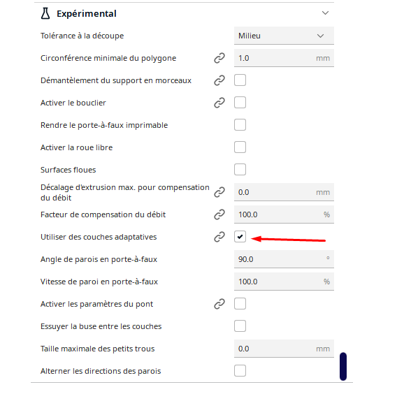

sur un benchy de cette taille ce qu'il faut prendre en compre c'est que le toit de la cabine est pas imprimer en un coup mais en escalier tu as donc toujours un grande partie recouvrant la couche d'avant, seule a la zone de la fenêtre carré impose un peu de pontage mais la distance etant très courte si le refroidissement est suffisant y a pas d'affaissement.
Le plus délicat sur un benchy est l'avant du bateau qui sera moche et déformer si tu as une impression rapide et un manque de refroidissement, la X1 de part de conception de ventilation de matière a un soucis sur les zones vers l'arrière de la buse, donc l'orientation de tes porte a faux est important 😉.
Non certain paramètre du profile etait deja la j'ai juste adapter ce qui devait l'être au moment ou j'en ai eu besoin 😉, pareil l'utilisation des couche adaptative est conseiller pour amélioré l'impression sur les zones de porte a faux 😉

Pour contré et redire le porte a faut des couches sur les zones qui on a effect d'escalier comme j'ai schématisé de façon simple, l'utilisation des couches adaptatives peut aider c'est ici dans Cura 5.4 par exemple, les couche adaptative on pour bute de réduire la hauteur de couche sur les zones de surplomb ou d'arrondie pour 2 raison la première augmenter la qualité de rendu la seconde faire des couches plus fine donc potentiellement moins soumise au vide (lors d'une superposition type escalier) et qui ce refroidit plus vite. Dans les zone n'ayant pas de porte a faux et sans forme complexe a l'inverse il augment la hauteur de couche sans perte de qualité d'impression mais en réduisant le temps d'impression 😉
