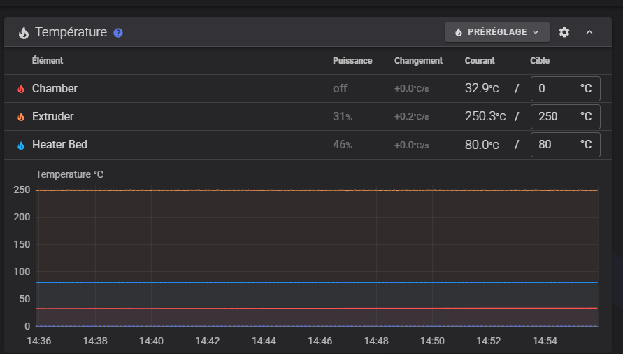

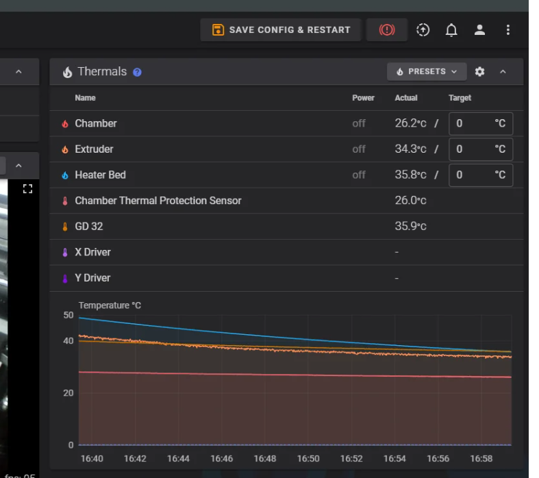

Bien le bonjour à tous.
Je viens de recevoir ma Qidi plus 4 et déjà un Benchy de fait et un support latéral de bobine en impression.
Mais je n'ais que les HOTEND, BED, CHAMBER températures! Quand je vois souvent d'autres clichés pris qui indiquent aussi toutes les autres températures en plus. X, Y, MB, ect
Comment je les active dans Klipper?
Il faut ajouter des sections [temperature_sensor nomdumaterieldontonveutvoirlatempratureaffichee] dans le fichier printer.cfg.
Exemple avec ma XMax3 :
Citation
# Affichage températures du processeur et du contrôleur
# dans l'interface Fluidd
[temperature_sensor Rockchip] # RK3328
sensor_type: rpi_temperature # alternate def
sensor_type: temperature_host
min_temp: 5
max_temp: 80
#[temperature_sensor mcu_temp] #STM32F401
[temperature_sensor STM32]
sensor_type: temperature_mcu
min_temp: 5
max_temp: 80
[temperature_sensor Hotend] # RP2040
sensor_mcu: MKS_THR
min_temp: 0
max_temp: 80
[temperature_sensor Chamber]
sensor_type: NTC 100K MGB18-104F39050L32
sensor_pin: PA1
min_temp: 5
max_temp: 67
Ce qui donne :

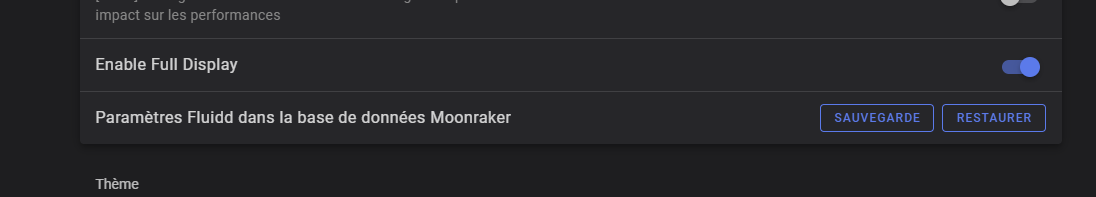

comment sauvegarder toute mon installation/configuration avant la moindre modification de ma part?
Le plus simple dans Fluidd est d'accèder aux fichiers de configurations  {…}.
Tu coches les fichiers que tu veux sauvegarder, un clic droit pour obtenir les options, créer une archive ZIP (ATTENTION à ne pas cliquer sur la ligne au-dessous (supprimer) 😱) :
Une fois l'archive créée, un clic gauche sur celle-ci ouvre le menu déroulant => télécharger pour récupérer à l'endroit que tu veux.

Après chaque future mise à jour, je devrai recopier tous ces fichiers sauvegardés? ou une mise à jour ne les modifie pas?

La température de ces pilotes n'est pas à proprement parler un «capteur», c'est juste interprété comme un «moniteur» par Moonraker et ensuite Fluidd (voir cette pull request (PR) de Pedrolamas le développeur pirncipal de FLluidd https://github.com/fluidd-core/fluidd/pull/1133 ).
Si la version de Fluidd n'est pas trop ancienne (avant aoüt 2023), les températures des pilotes devraient s'afficher «toutes seules».
Ma XM3 étant totalement libérée, je n'ai plus besoin des m-a-j de Qidi.
De mes souvenirs, lors d'une mise à jour : il n'y avait que le fichier printer.cfg qui parfois était mis à jour. Mais par précaution, si une mise à jour de Qidi survient, il est préférable de sauvegarder tes fichiers de configurations manuellement.
Étant un procrastinateur né 😄, j'utilise une solution (Klipperbackup) qui sauvegarde automatiquement tous mes fichiers de configurations dans un dépôt Github (privé). Ce n'est pas très difficile à mettre en œuvre et pour restaurer (au cas où), c'est très simple puisqu'il me suffit de cloner mon dépôt pour récupérer tous mes fichiers.

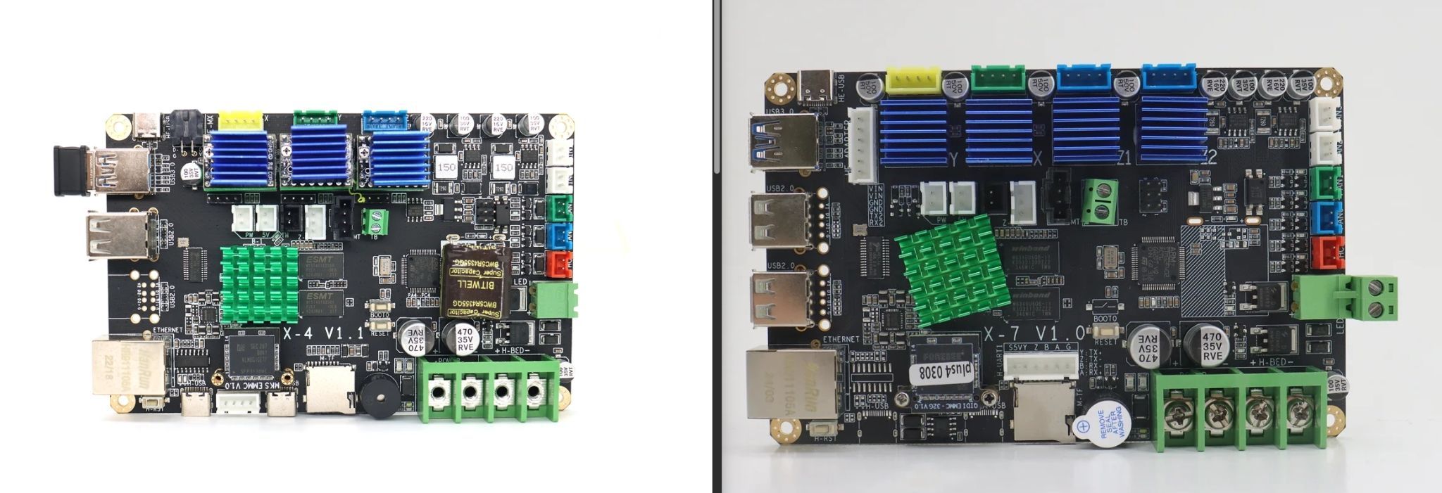

Ah non ce n'est pas la même carte mère mais elles diffèrent très peu hormis un driver en moins ainsi que 2 ports usb-A sur le coté gauche, mais 2 en plus en usb-C (je pense) sur le bas. Donc je peux tenter avec les mêmes sensors je pense.
Reste à voir comment ajouter les drivers.
Donc ca ne fonctionne pas, ca aurait été trop facile mdr.

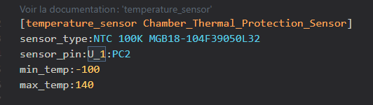

J'ai vu qu'il y avait déjà deux températures de configurées :
1/
[temperature_sensor GD32]
sensor_mcu: mcu
2/
[temperature_sensor Chamber_Thermal_Protection_Sensor]
sensor_type:NTC 100K MGB18-104F39050L32
sensor_pin:U_1:PC2
min_temp:-100
max_temp:140
mais ils n'apparaissent pas dans FLUIDD.
Suis perdu

Les cartes mères sont quasi identiques, juste quelques évolutions / modifications. Les deux sont basées sur une MKS SKRPI. Il y a par contre une différence au niveau de la carte fille. Sur les Serie3, c'est un Raspberry RP2040 alors que sur la Plus4, c'est un STM32F103 (GD32).
La X-7 (Plus4) :
Les références des broches (pins) QIdi_Plus_4_Mainboard_PIN.pdf
La X-4 ou X-6 :
max3mainboard.thumb.png.95790b9485406f5b2ca56742e4e3f7af.png x-6-pins-mb.thumb.jpg.e4fdf006bd35b495b7be3e597ec73db6.jpg
Sur la Plus4, le [mcu] correspond à la carte «fille» (celle de la tête), le [mcu U_1] correspond à la carte mère (celle qui contient le microcontrôleur Rockchip 3328 et le STM32F402).

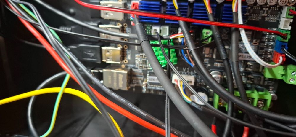

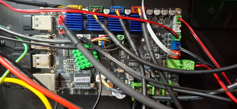

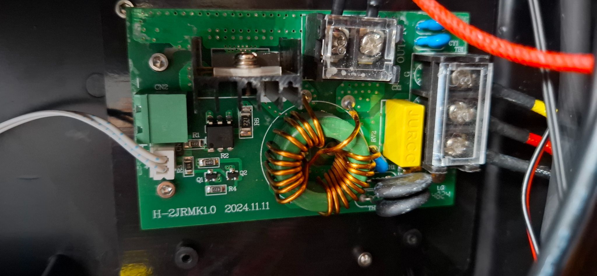

Par contre rien n'est indiqué au niveau de la liste des fonctions sur la prise B-1 PW qui est pourtant utilisé sur ma CM (voir photo). Une idée? C'est le Chamber_Thermal_Protection_Sensor (vu que Chamber_Thermal_Sensor est sur TH )?
Voir photos prisent après ouverture de la 'bête' (pour savoir si j'avais eu droit au SSR modifié ou pas. YES!)

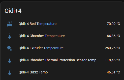

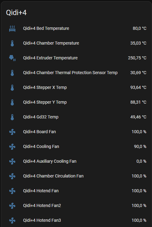

Hier soir j'ai ajouter la Qidi à mon Home Assistant. Ca a l'air de bien fonctionner.
Les drivers températures y sont visible contrairement à mon interface FLUIDD. C'est déjà ca.
Par contre aucune trace de la température du MC U_1, seulement du G32. A voir après l'ajout des paramètres que vous me conseillez.
7 fans ont été détectés par HA, dont 3 pour le HOTEND mais je n'en vois que 2 à son niveau, le troisième se cache où? (tous à 100% durant l'impression donc les 3 existent)

Il y a 1 heure, Powo a dit :
La tête comporte effectivement un bon nombre de ventilateurs… en tout cas sur la mienne. Au départ, il n'y en avait que deux et des problèmes sont apparus, Qidi a modifié les capots de la tête en ajoutant deux autres ventilateurs… ce qui en fait quatre en tout.
1 pour refroidir le filament, réglable dans le trancheur en fonction du filament imprimé.
1 pour refroidir le radiateur qui se déclenche au-delà de 50 °C (paramètre, heater_temp de la section [heater_fan …] => hotend fan dans HA
2 fixés sur les capots avant / arrière pour amener de la « fraicheur » supplémentaire (fan2 et fan3 dans HA), se déclenchent comme le ventilateur radiateur, au-delà de 50 °C.

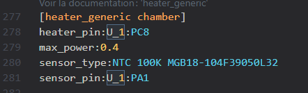

C'est la terminologie utilisée par Qidi. La section [temperature_sensor Chamber_Thermal_Protection_Sensor] serait, à mon avis, mieux nommée en [temperature_sensor Chamber] ou [temperature_sensor Caisson] ou encore [temperature_sensor Enceinte] pour que l'affichage dans Fluidd soit plus «fluide» 😄. Le nom utilisé laisse à penser que c'est une protection, or en aucun ça l'est. C'est juste un capteur qui remonte la température.
Bizarre 🤔. Sur la photo, on dirait que rien n'est connecté sur (18), aka TH alors que la prise PW semble peuplée (câble à deux fils noirs).
Extrait du schéma :
Sur les Series3, rien n'est branché sur la prise PW (orange, gpio1_c3 / GND). La prise (B1 - 5V) est déclarée sur ma XM3 en [output_pin pwc] mais inutilisée. Je pense qu'au début du développement, Qidi voulait l'utiliser pour contrôler l'alimentation (PoWer Control) 🙄.
Modifié (le) par fran6p

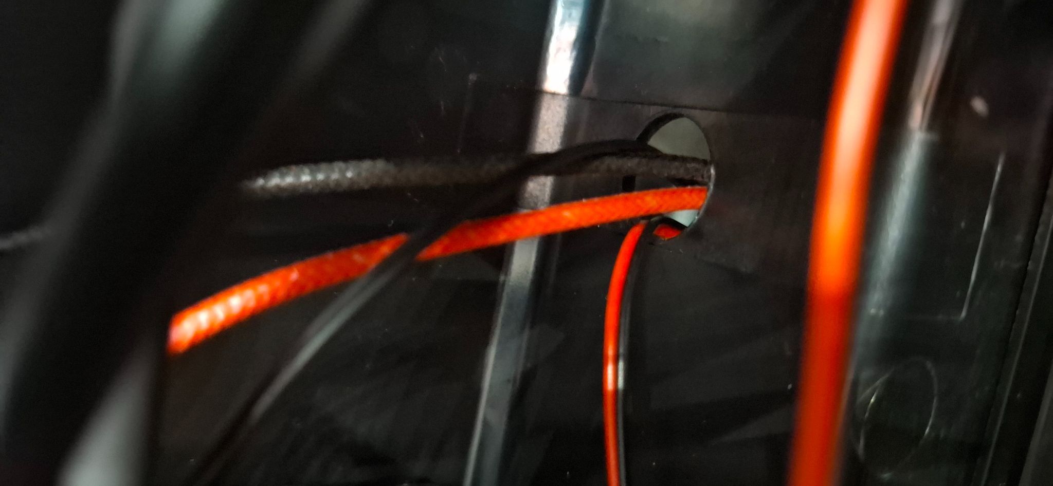

On voit mal mais si, la 18 a deux fils noirs aussi comme la PW. Et j'ai bien DEUX Chamber sensor!!! J'ai vu les paramètres dans printer.cfg que je n'avais pas vu avant d'où la confusion avec sensor_pin:U_1:PA1 et sensor_pin:U_1:PC2 (qui doit être le câble connecté au PW C3 ou PC2 car aucun autre pin n'est PC2).
Voir les photos des 2 sensors Chamber.
Et dans HA j'ai bien deux valeurs différentes donc pas un doublon.
je vais essayer de suivre ces deux câble pour avoir une idée vers où ils vont si ca peut aider.

Honnêtement, je ne vois pas d'où vient cette broche (U_1:PC2) indiquée nulle part sur le schéma (le schéma référence sur cette prise un GPIO1_C3, le STM32F401 (402) n'utilise pas cette terminologie 🤔).
La section [heater_generic chamber] concerne la mise en chauffe de l'enceinte (heater_pin: U_1:PC8) via le SSR (Qidi pour ne pas s'embêter a réglé la puissance max à 0.4 à cause des américains qui comme d'habitude ne font rien comme tout le monde (tension de 120 V, système de mesure complètement bizarre, … Il n'y a qu'eux qui aient rencontré des problèmes avec le SSR).

Oui, j'ai bien vu qu'aucun des schémas ne référence ce pin U_1:PC2, d'où ma supposition que c'était peut être le GPIO1_C3 PW vu qu'il y a un câble de branché sur ce pin.
Concernant le SSR, le mien après contrôle est la nouvelle version et je suis en 230V donc j'ai déjà repassé le 0.4 en 0.7 et dés que j'aurais reçu le Noctua 40X10 24v pour le refroidir, je le passerai à 1.0 même si le gain est plus faible entre 0.7 et 1.0.

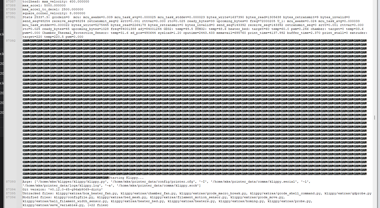

Je vais envoyer les fichiers printer.cfg et klippy.log en un ZIP mais je ne sais pas si mon login et MDP sont visible dans le log, tu peux me rassurer que je puisse les joindre?
et j'ai vu qu'à la ligne 87392 du log une bizarrerie est présente (voir PNG).

Alors après ouverture, le câble TH va vers la gauche en haut du boitier (vu de la face arrière de la Qidi) et le PC2 PW va à droite mi hauteur avec les 2 gros câbles d'alimentation du chauffage et celui de son FAN. Donc, QIDI aurait ajouté un contrôle thermique au chauffage lui même d'où le 140° en paramètre? Peut être dû au soucis que certaines personnes rencontrent au niveau du ventilateur de chauffage, et ce SENSOR serait là pour le couper en cas d'arrêt du dit FAN et du dépassement des 140° en interne du boitier de chauffage si il n'y a plus de ventilation? Ils ont ajouté 'Protection à son nom. Cela paraitrait logique alors mais bon.
A voir si je démonte le chauffage pour voir si le câble s'y trouve 😜
Sonde de température connectée au pin U_1:PA1 bien trouvé en haut à gauche fixée au châssis (toujours vu de l'arrière de la Qidi).
Donc la deuxième devrait bien se situer coté chauffage.

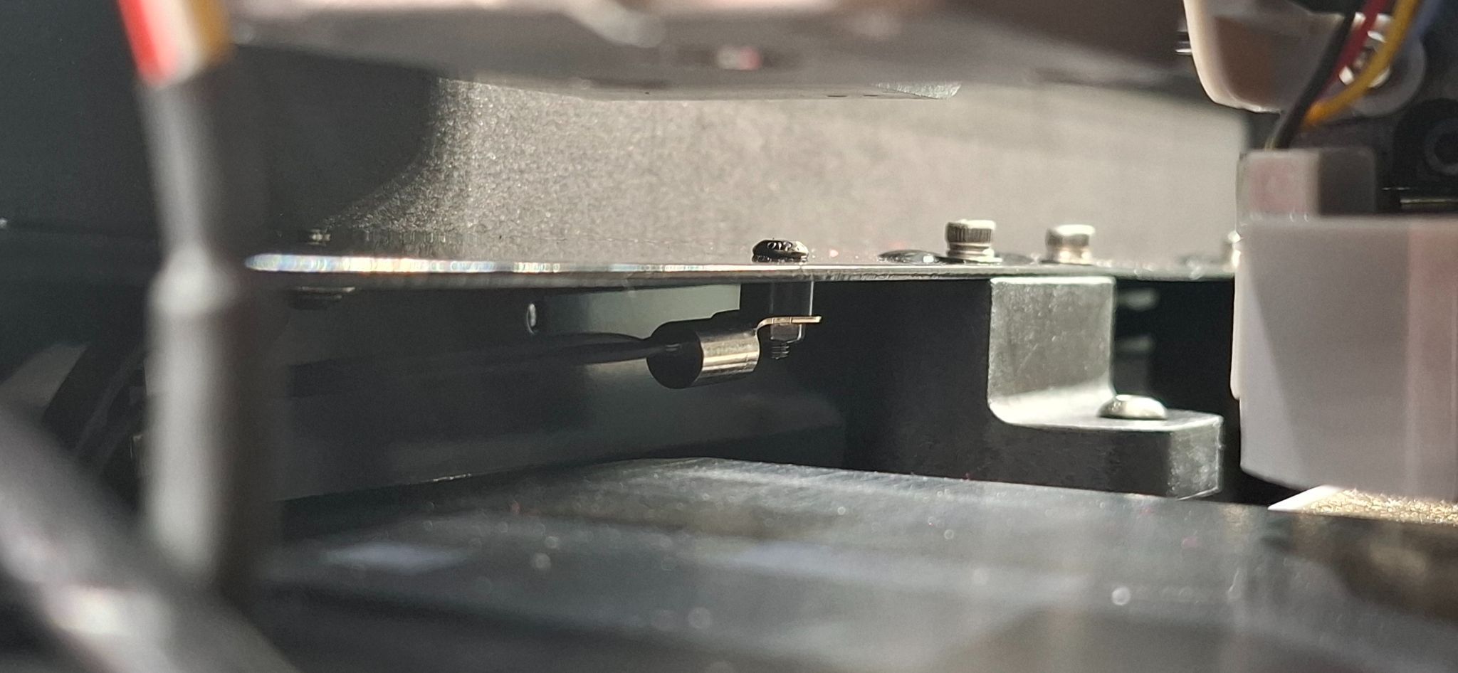

Après contrôle pour la deuxième sonde, elle va bien directement dans le boitier du chauffage.
J'ai procédé à un test de chauffage, la sonde monte jusqu'à 118.46° pendant les 7:15 min à 70% de sa puissance de la résistance pour passer de 30° dans l'enceinte à 65°.
Donc c'est bien une sonde ajoutée contre la résistance de protection au cas ou le FAN s'arrêterait de fonctionner.
Après cette mise en température à 65°, la résistance redescend entre 20 et 60% de puissance et la sonde vers + ou - les 100/110° tant que c'est contenu par le flux d'air du FAN.

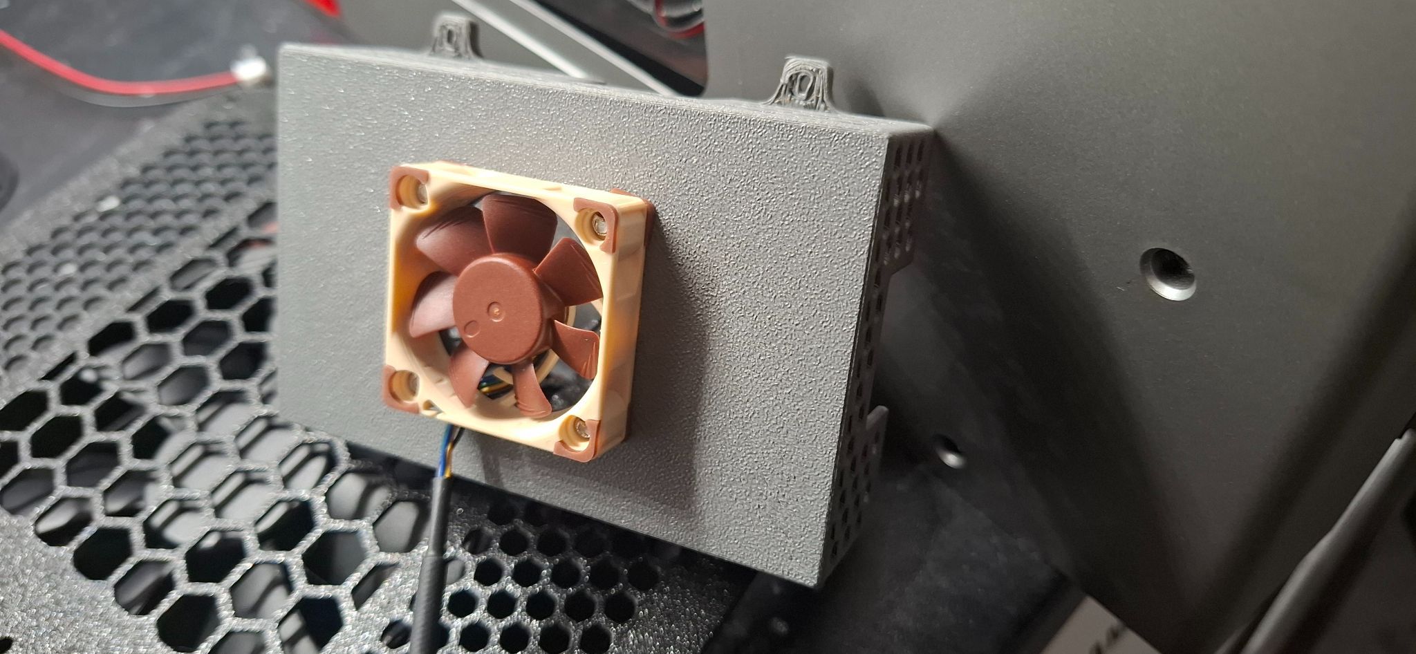

Je retesterai une fois que la nouvelle protection avec FAN du SSR sera en place en le poussant à 1.0. Pour voir si la résistance qui sera plus chaude risque de faire monter la sonde à sa limite réglée à 140° ou pas.

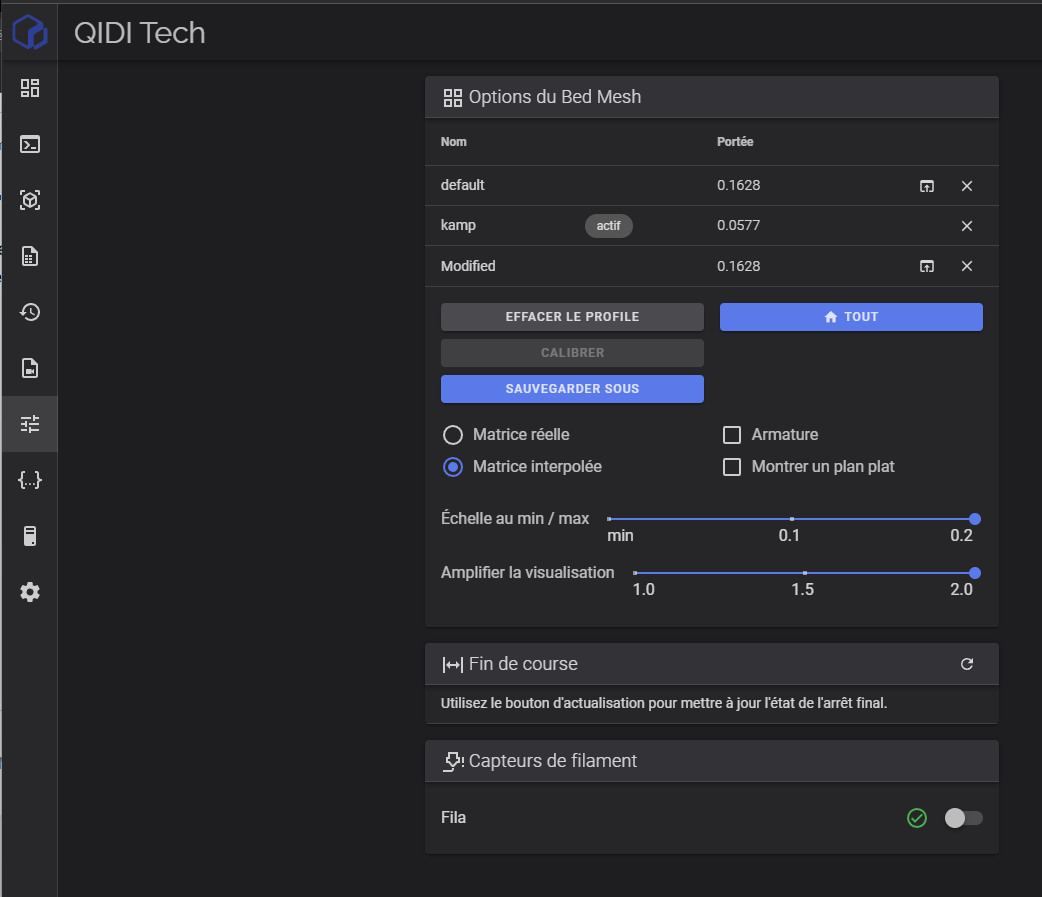

Autre petit soucis rencontré est que je n'ai pas droit au visuel du MESH BED. Même en refaisant un LEVELLING complet (9X9) et l'avoir enregistré, rien n'est visualisé sur la gauche. Qu'est ce que je fait de mal?
Qidi+4.zip
Le maillage est activé (chargé) ?
L'analyse du journal indique :
  • Klipper est en version 0.12.x (actuellement en 0.13.x)
  • Moonraker en version 0.8.0-x (là aussi pas de première fraicheur)
  • Qidi n'a pas mis à jour ses schémas, car la broche PC2 (mcu U_1) est bien détectée par Klipper (bus SPI (spi2a))
Citation
Loaded MCU 'mcu' 112 commands (v0.12.0-65-g96ab9069-dirty-20240301_100458-mkspi / gcc: (15:7-2018-q2-6) 7.3.1 20180622 (release) [ARM/embedded-7-branch revision 261907] binutils: (2.31.1-12+11) 2.31.1)
MCU 'mcu' config: ADC_MAX=4095 BUS_PINS_i2c1=PB6,PB7 BUS_PINS_i2c1a=PB8,PB9 BUS_PINS_i2c2=PB10,PB11 BUS_PINS_spi1=PA6,PA7,PA5 BUS_PINS_spi1a=PB4,PB5,PB3 BUS_PINS_spi2=PB14,PB15,PB13 BUS_PINS_spi3=PB4,PB5,PB3 CLOCK_FREQ=72000000 MCU=stm32f103xe PWM_MAX=255 RECEIVE_WINDOW=192 RESERVE_PINS_serial=PB7,PB6 SERIAL_BAUD=500000 STATS_SUMSQ_BASE=256 STEPPER_BOTH_EDGE=1
mcu 'U_1': Starting serial connect
Loaded MCU 'U_1' 124 commands (v0.12.0-65-g96ab9069-dirty-20240301_100654-mkspi / gcc: (15:7-2018-q2-6) 7.3.1 20180622 (release) [ARM/embedded-7-branch revision 261907] binutils: (2.31.1-12+11) 2.31.1)
MCU 'U_1' config: ADC_MAX=4095 BUS_PINS_i2c1=PB6,PB7 BUS_PINS_i2c1a=PB8,PB9 BUS_PINS_i2c2=PB10,PB11 BUS_PINS_i2c3=PA8,PC9 BUS_PINS_sdio=PC12,PD2,PC8,PC9,PC10,PC11 BUS_PINS_spi1=PA6,PA7,PA5 BUS_PINS_spi1a=PB4,PB5,PB3 BUS_PINS_spi2=PB14,PB15,PB13 BUS_PINS_spi2a=PC2,PC3,PB10 BUS_PINS_spi3=PB4,PB5,PB3 BUS_PINS_spi3a=PC11,PC12,PC10 BUS_PINS_spi4=PE13,PE14,PE12 CLOCK_FREQ=84000000 MCU=stm32f401xc PWM_MAX=255 RECEIVE_WINDOW=192 RESERVE_PINS_crystal=PH0,PH1 RESERVE_PINS_serial=PA10,PA9 SERIAL_BAUD=500000 STATS_SUMSQ_BASE=256 STEPPER_BOTH_EDGE=1
Conclusion : à moins qu'ils n'aient fabriqué un nouveau modèle de carte, le connecteur B1-PW est utilisable en utilisant PC2 (au lieu de GPIO1_C3)… théorie de ma part, pour le moment à vérifier.
Si tu veux analyser toi-même tes fichiers journaux, tu peux le faire en passant par ce site ou celui-ci pour obtenir de jolis graphiques (pas très lisibles au niveau des échelles).
Merci @fran6p pour les liens des sites.
je te rejoins dans ta théorie que B1-PW/PC2/GPIO1_C3 ne font qu'un pour la sonde du chauffage.
Oui mon maillage est activé/chargé comme vu sur la photo, d'où ma question pour la non visualisation du bed mesh.
Concernant mes versions obsolètes, j'ai pourtant fait la MAJ de 1.6 à 1.7.1 en installant ma Qidi. Kippler et Moonraker ne sont pas inclus dans les MAJ de Qidi?
Je crois que Qidi déconseille de faire soi-même les MAJ en SSH d'après ce que j'avais lu quelque part.
Ou cela est-il possible?
J'ai enfin installé le refroidissement du SSR et le FAN de la CM en 12 cm, du coup le CPU est à 46° au lieu des 76 avant (vu dans les infos en SSH) et X gagne 36° en moins et 34° pour Y.

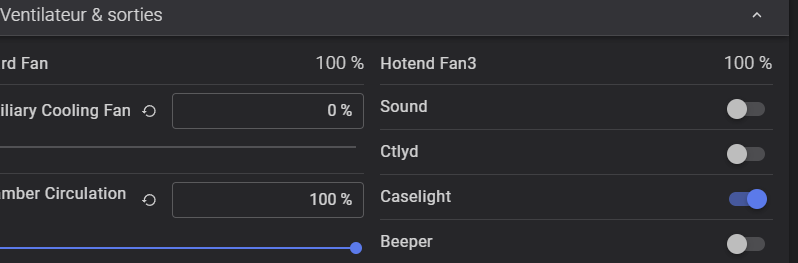

A quoi sert CTLYD dans FUIDD?
Il y a 10 heures, Powo a dit :
Aucune idée du pourquoi ça ne s'affiche pas. À tout hasard, rafraichis le cache du navigateur (CTRL+F5 ou CTRL+SHIFT+R) ?

BINGO!
Les températures Chamber Thermal Protection Sensor, STM32, X Driver et Y Driver s'affichent enfin dans FLUIDD, ainsi que le MESH BED.
Reste plus qu'à trouver à quoi sert CTLYD dans FUIDD
oups pas vu ta réponse avant d'envoyer @fran6p Merci
à l’instant, Powo a dit :
C'est, il me semble, utilisé conjointement pour le système de nivellement et détection du zéro Z (prise MT sur la carte (5V/GND/PA14/PC1)).
Les cartes Series3 (Xmax3,…) possèdent également cette prise MT, mais les broches sont 5V/GND/GND/PC1, la carte X-7 a rerouté un GND en PA14.
[smart_effector] => PC1 (U_1:PC1), le «CTLYD» est utilisé par la macro Z_VIBRATE, elle-même appelée par les macros [homing_override], [get_zoffset] :

il y a 25 minutes, Powo a dit :
BINGO!
Vider le cache des navigateurs résoud souvent les petits soucis d'affichage 😉.

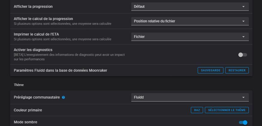

@fran6p Ce n'était même pas au niveau du cache navigateur mdr mais simplement  FLUIDD qui attendait que ce switch soit activé . Grrrr... et comme par magie toutes les TEMP et MESH BED sont apparus.

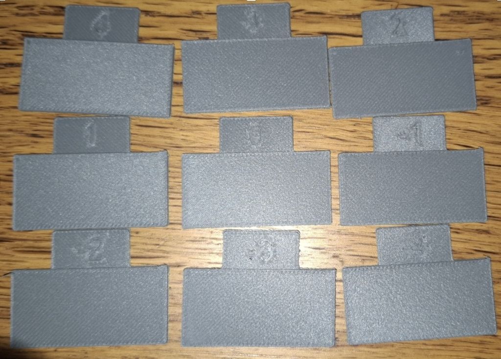

Flow ratio/Rapport de débit : à -0.15+1=0.85 au premier calibrage.
A la calibration fine c'est pas évident de choisir MDR sont tous bien mais je penche pour le celui du centre (votre avis?) donc je reste à 0.85 je crois.
Sur ma version de Fluidd (la dernière en date), ce paramètre n'existe pas / plus 🙄.
Pour la calibration, le plus doux au toucher et là sur une photo, c'est un sens qu'on ne peut utiliser.

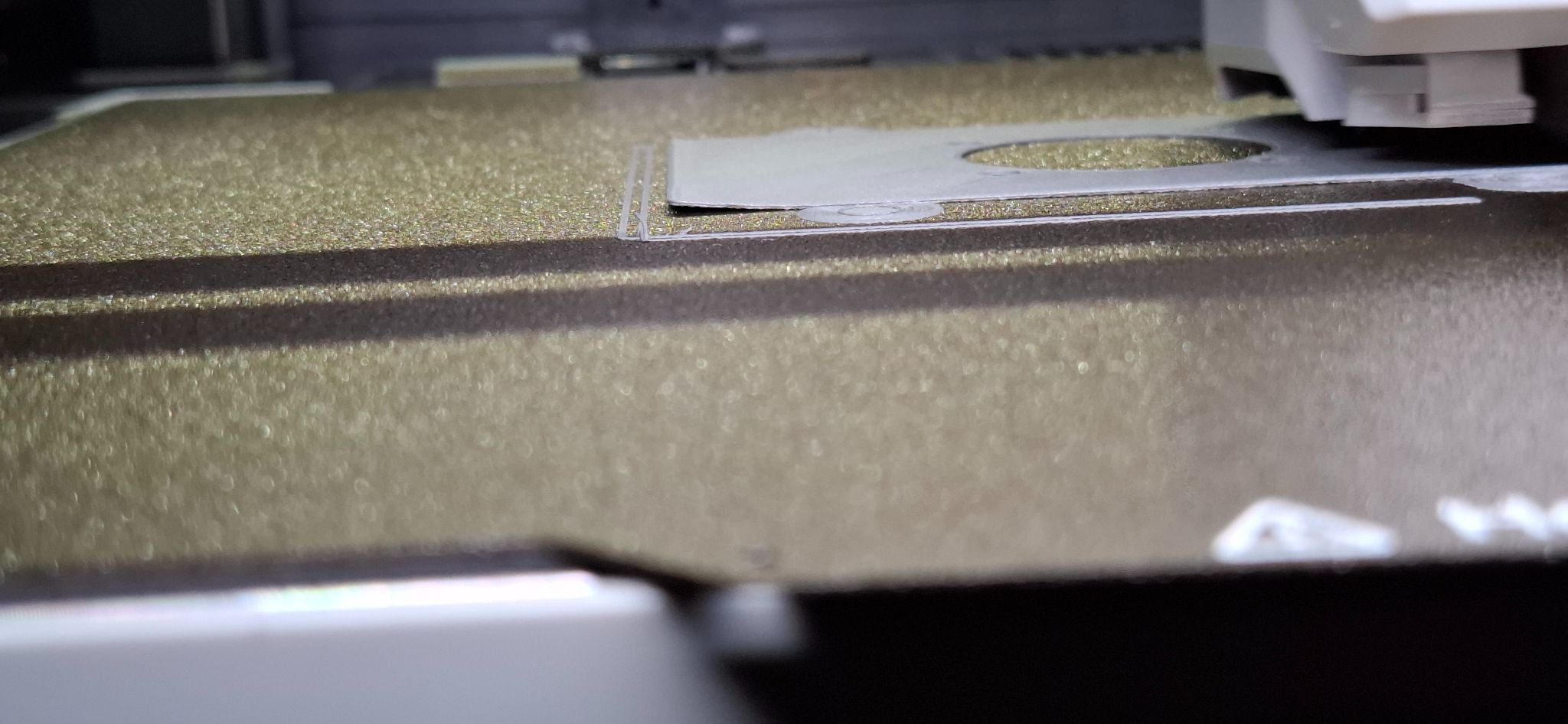

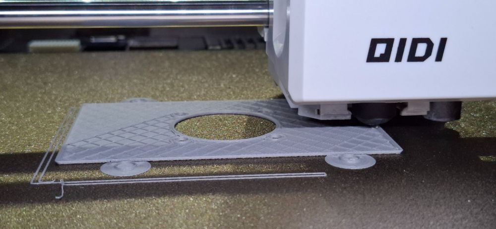

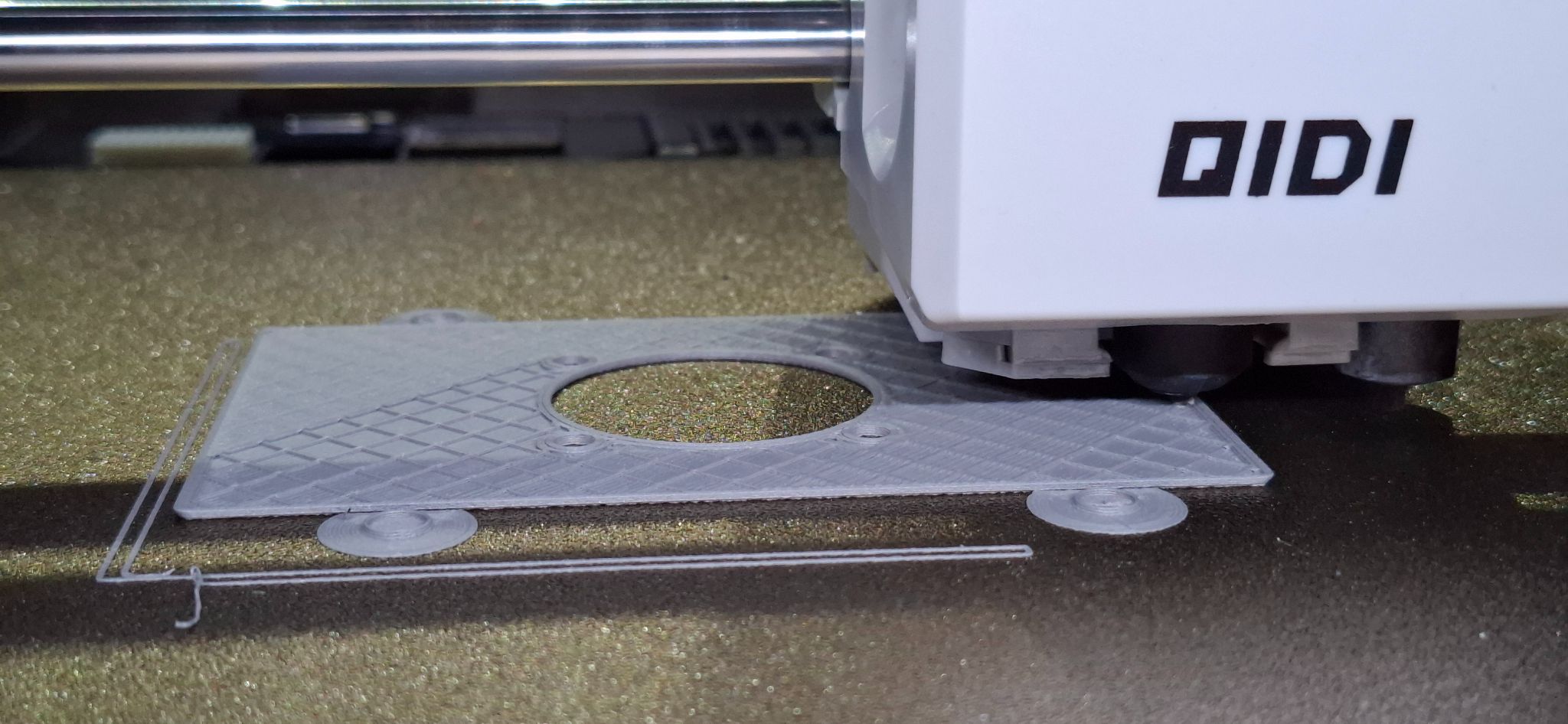

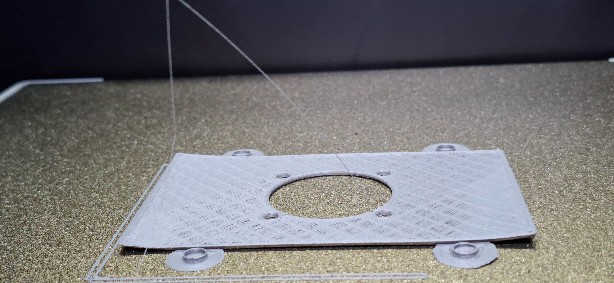

J'aurai encore une demande d'infos 🙂 concernant mes impressions avec du filament PA6-GF.
Après différents tests, les températures adapté à ce filament et Qidi+4 ont été à 280° buse, bed 75° et chambre 65° mais seulement quand la Qidi m'y autorisait!!! (j'y reviens plus bas)
Donc ma question est: comment puis je faire pour passer outre cette p... de limitation/condition qu'a le chauffage à ne pas s'activer si le lit n'est pas à 25° plus élevé que la température de la chambre!
Le PA6-GF accepte 270/290° et 50/70° en BED, sauf que toutes mes impressions sans la chambre à la température proche du BED se sont soldé par un décollement dans les coins  à la rétractation des couches qui refroidissaient dés la fin de la deuxième/troisième couche.  Alors qu'à 280° 75 BED et 65 chambre le boitier imprimé était réussi.
SAUF QUE: n'avoir que 10° d'écart n'est accepté par la Qidi que sur 1 tentatives sur 5! Si je règle avec 15° d'écart ca passe un peu plus souvent! MAIS je dois le forcer manuellement à l'écran quand le travail commence car la Qidi IMPOSE réellement 25° d'écart pour enclencher le SSR pfffff Fatiguant ces P.. de conditions!
Donc malgré mon filament paramétré en 280, 75 et 60 la chambre, au moment de l'envoi à la Qidi c'est AUTOMATIQUEMENT reconfiguré en 280, 85 LE BED!! et 60 la chambre (85 bien au delà de ce qu'accepte le filament). J'ai testé d'autre réglage de ° de BED mais la Qidi le change à chaque fois pour avoir 25° d'écart en plus que le réglage de ° demandé pour la chambre.
Donc je voudrais la chambre à 65° comme le BED à 65° pour que les impressions ne se décollent pas! Le PA6-GF ayant la réputation de beaucoup se rétracter en refroidissant mais j'y suis arrivé (une seule fois) pour l'impression du boitier en n'ayant que 10° d'écart entre les deux. Mais la Qidi ne l'accepte plus depuis les dernières tentatives.
Or à 46€ le kg lol je ne veux pas faire 5 tentatives pour 1 impressions réussi à cause de cette limitation Qidi.et le plus proche est à 15° d'écart au lieu des 25 qu'impose la Qidi
Donc HELP pour virer cette limitation 😉

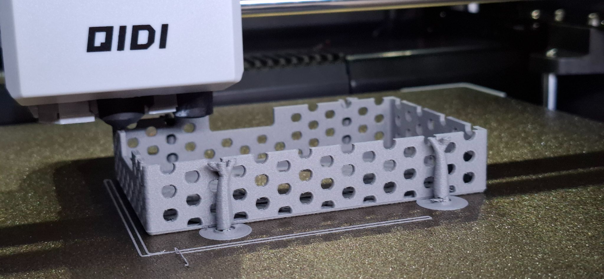

Avec 280 75 65 .. c'est TOP ! Boitier SSR ventilé

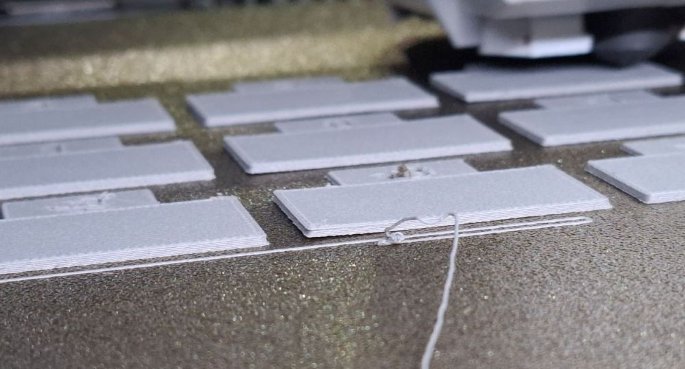

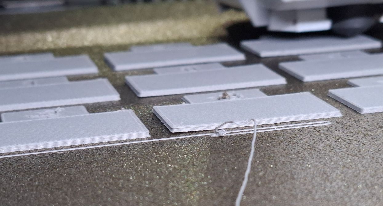

A 280-70-45 Forcé par Qidi ca commence à se décoller, 25° d'écart c'est déjà de trop contrairement au 10 que j'avais  pour le boitier.
Sur la photo on voit bien que chaque couche se rétracte et la dernière encore chaude est plus large avant qu'elle aussi commence à se rétracter.
Ca n'arrive pas quand la chambre est très proche en température du BED. Le boitier le prouve.
