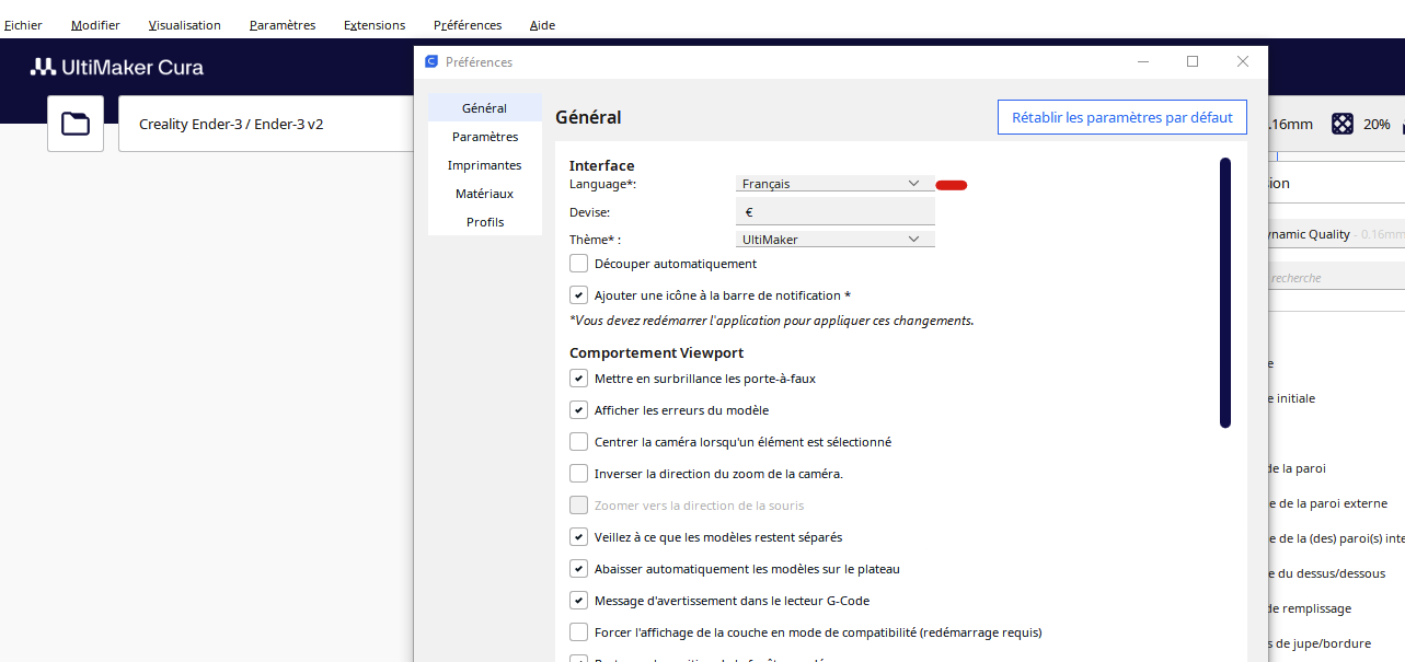

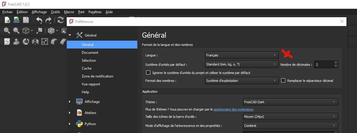

hyoti Posté(e) Aout 13, 2025 Posté(e) Aout 13, 2025 (modifié) @patgyver pour Freecad tu as le français : et pour Cura aussi. edit : Modifié (le) Aout 13, 2025 par hyoti edit 1
patgyver Posté(e) Aout 13, 2025 Auteur Posté(e) Aout 13, 2025 re en grattant un peut plus mais c'est difficile pour moi qui suis réfractaire a la langue de shakespeare je viens de trouver sur cura le réglage de la densité du maillage ,en plus du netgen très fin , il y as aussi le gmsh mais je ne sait pas encore comment m'en servir et si cela permet une plus forte densité de remplissage patrick oui je suis bien en Français dans les préférences mais il n'y as qu'une petite partie qui est en Français les messages du solveur et quelques autres mais tous les messages d'erreurs sont en british , alors google translate ,mais tout n'as pas de traduction patrick Le 12/08/2025 at 20:12, pjtlivjy a dit : pourquoi utilises tu Cura @patgyver car franchement côté convivialité, c'est hard le mieux n'est pas de bidouiller le STL ou le GCode Le symptôme “pièce creuse” vient souvent d’un STL qui n’est qu’une peau (shell) non manifolde. Dans FreeCAD : Ouvre le fichier source, sélectionne l’objet final et regarde dans l’onglet View → Shape → Shape Type : ça doit être Solid (pas Shell). Part → Check geometry (coche Run BOPCheck) : aucune erreur, et le volume doit être > 0. Si tu as modélisé des surfaces minces, convertis-les en solide (Part → Shape Builder → Solid from shell) ou reviens à Part Design (sketch + pad/pocket) pour garantir un corps fermé. Ré-exporte le Body (pas un sketch ni une face) en STL. bonjour j'ai bien tenté de faire ce que tu préconise mais je n'ai rien trouvé même avec mon ami google translate j'ai cherché dans part design ,dans part ,dans mesh rien d'apparenté a ce que tu écrit, j'ai une autre question dans cura j'ai un large choix de mode d'impression , de mon point de vue de mécanicien je donnerai la préférence a triangle ,pour obtenir la meilleure résistance ,ai-je raison ,je vais tester en pla pour démarrer mais c'est juste pour un essai mes pièces sont prévues pour l'extérieur exposition aux uv au froid -15 -20 lors de vrais hivers et +5 voir plus l'été , et soumises a des contraintes mécaniques ,ainsi qu'a la graisse et au sel ,donc abs ,mais il y as peut être mieux patrick
