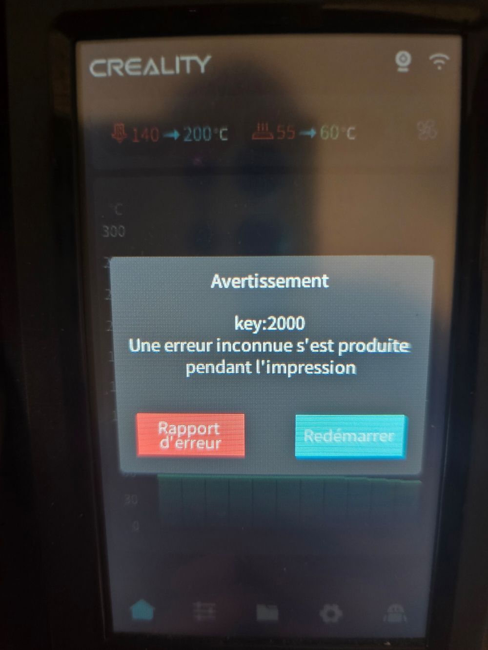

Python Posté(e) Aout 13 Posté(e) Aout 13 Bonjour à tous. Après plusieurs mois de bons et loyaux services ma V3 KE me fait des misères. Elle s'arrête brutalement en erreur 2000 (sur l'écran de l'imprimante ) et plus précisément XS2000 dans le Creality Cloud sur le téléphone. Cela s'est produit 2 fois sur la même pièce au même endroit. Quelqu'un connait-il ce problème ? Merci.

pjtlivjy Posté(e) Aout 13 Posté(e) Aout 13 (modifié) en fait @Python nombre de fichier que l'on télécharge sur les bases de données contiennent des erreurs qui peuvent entraîner des erreurs lors de l'impression car le tranchage ne corrige pas ces erreurs (et peut même parfois les aggraver) par précaution, il faudrait systématiquement vérifier un fichier STL XS2000 = plantage système (“System error, try restarting”) sur les Creality sous Creality OS / Klipper (dont l’Ender-3 V3 KE). C’est un code “XS…” côté processeur applicatif (AP) indiquant que le MCU/firmware a cessé de répondre, souvent à cause d’un fichier G-code problématique ou d’un souci de câblage/carte pas fichier problématique, ça peut être également un fichier trop lourd, trop complexe ... il y a des supports lors de cette impression ? Modifié (le) Aout 13 par pjtlivjy

pjtlivjy Posté(e) Aout 13 Posté(e) Aout 13 (modifié) alors voilà les STL contenaient des erreurs au niveau des Vertex, des triangles etc ... rien que ça peut suffire à poser problème lors de l'impression @Python et effectivement si il y a des supports qui viennent en appuis sur des triangles, ça peut provoquer une erreur les voilà corrigés, tu me diras ce que ça donne Chaussure D_fixed.stl Chaussure G_fixed.stl Modifié (le) Aout 13 par pjtlivjy
