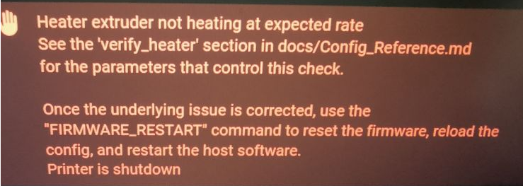

jujudemetz Posté(e) Aout 20 Posté(e) Aout 20 Bonjour! J'ai depuis quelques temps un message d'erreur qui apparait aléatoirement (de quelques heures à quelques jours) lors de l'impression, pour le moment, qu'en PLA (60°C) Ce message est "Heater heater_bed not heating at expected rate artillery" Pourtant, la chauffe est normale (courbe régulière, +/- 0.5°C) et la température se maintient correctement, jusqu'à ce que j'ai ce message (et donc je n'ai plus accès à cette courbe...) Dans l'absolu, ce qui est le plus dérangeant, outre la disparition des données quand ce message s'affiche, c'est qu'il m'impose de redémarrer le firmware, stoppant net toute impression en cours (il m'a fait le coup sur une qui était à 2j de la fin, débutée depuis 5 jours...) Est-il possible, en attendant d'avoir une solution, de désactiver cette vérification de la température (ou d'augmenter la tolérance?) Merci!

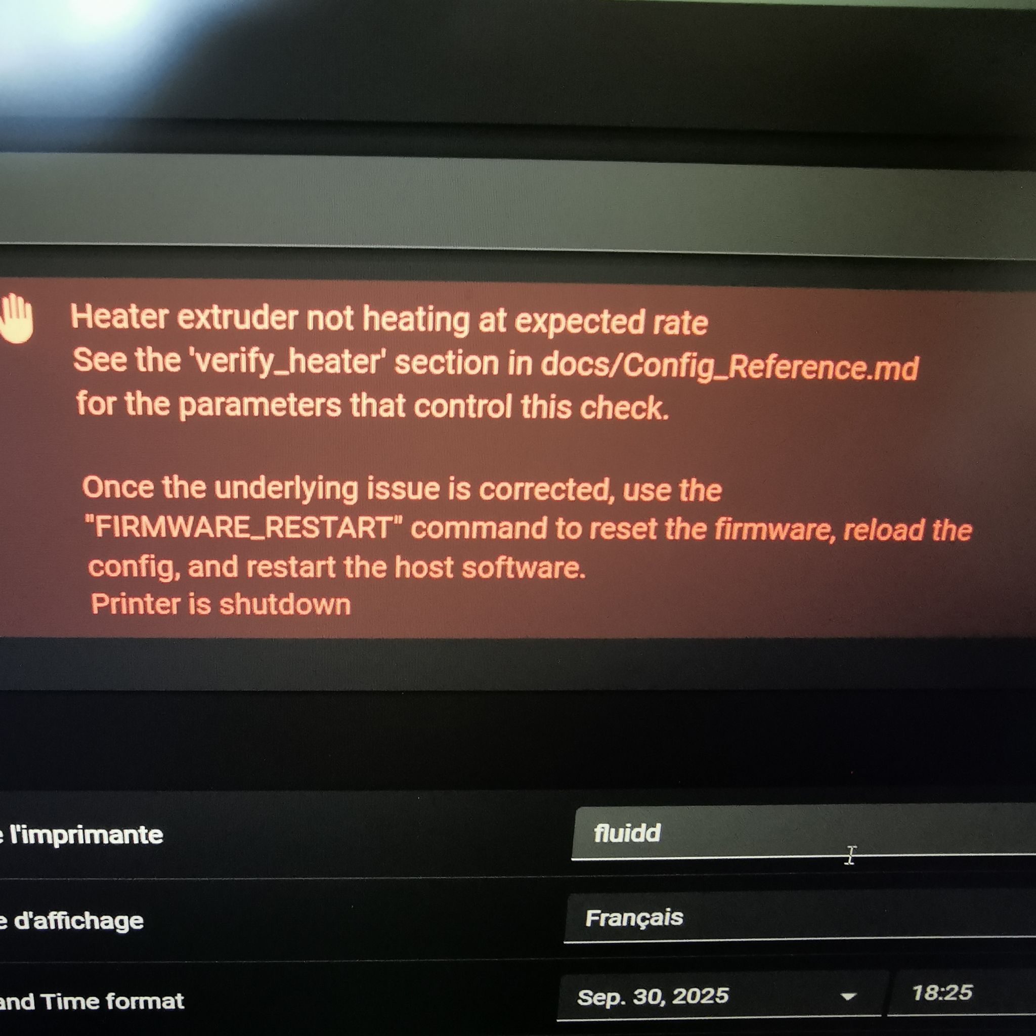

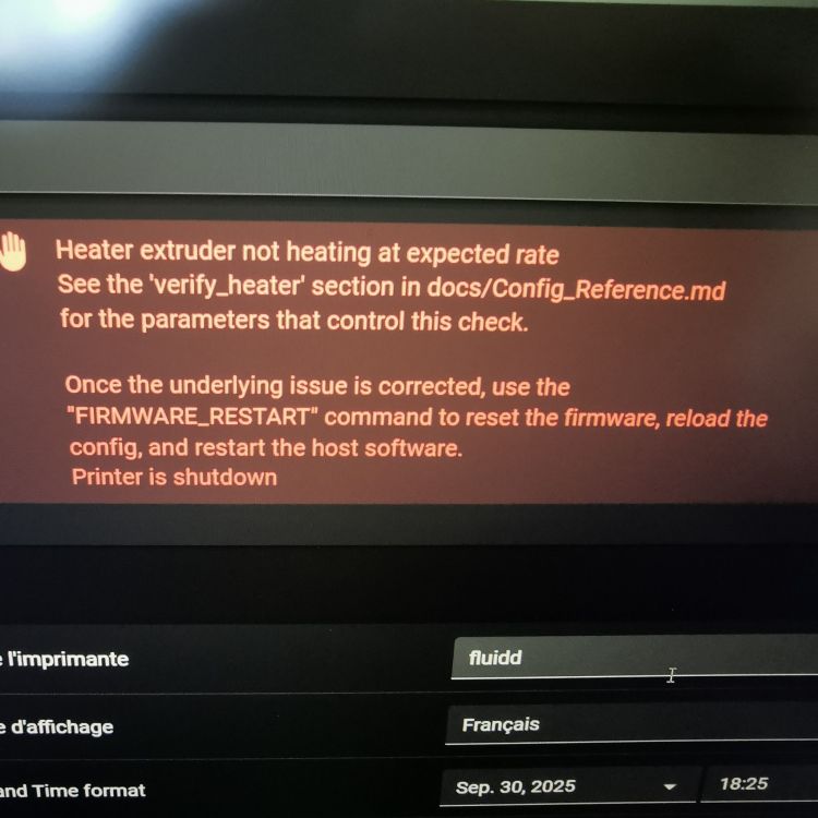

chlem Posté(e) Septembre 30 Posté(e) Septembre 30 Bonjour, "Heater heater_bed not heating at expected rate artillery" j'ai exactement le même problème sur SW-X4pro mais pour moi, cela se reproduit à chaque fois avec un "pâté" sur la pièce. Impossible de terminer les impressions! Merci pour vos explications

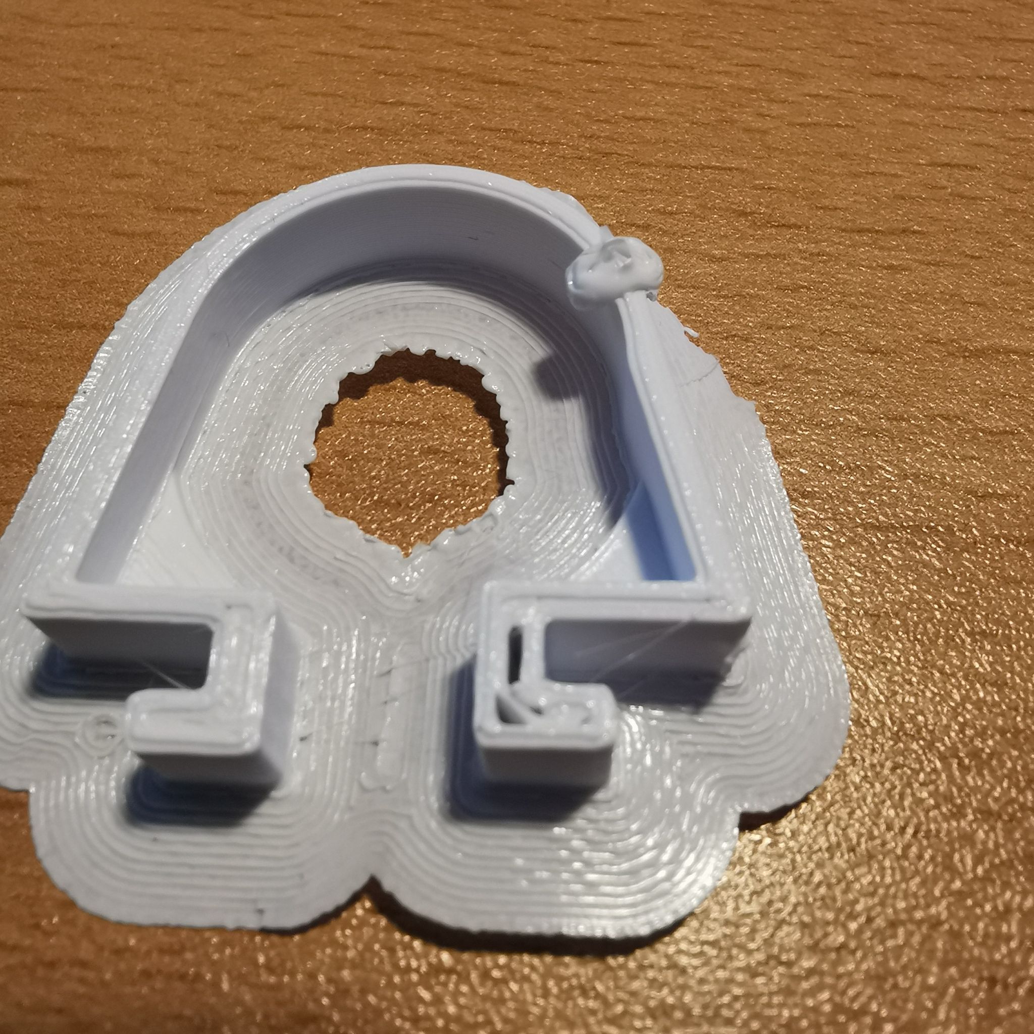

MrMagounet Posté(e) Septembre 30 Posté(e) Septembre 30 @chlemalors le pâté est lié au fait que avec l'erreur présente concernant l'écart de temp° du plateau l'impression s'arrête mais la tête étant chaude le filament coule de la buse. Je te conseil d'effectué un Pid Autotune du plateau pour corriger ce soucis, logiquement ton soucis ce produit car tu as une variation de temp° supérieur au norme de sécurité intégré dans Klipper en + ou en - par rapport a la temp° cible, si par contre tu avais par moment des chute de temp° a 0 sur le plateau alors la ce serait un soucis de cable du bed mais de ce que je comprend cela ne semble pas être ton cas.
chlem Posté(e) Septembre 30 Posté(e) Septembre 30 Merci pour ta réponse. Je découvre le monde de la 3D, peux-tu me dire ce qu'est le PID autotune et comment le réaliser Stp ? En relisant je m'aperçois que j'ai confondu deux messages. En fait chez moi c'est Heater extruder not heating, qui est concerné. Désolé pour cette erreur.

chlem Posté(e) Octobre 2 Posté(e) Octobre 2 Bonjour, merci pour ces infos. J'ai fais ce test et renseigné les nouvelles valeurs mais hélas aucun effet, j'ai toujours arrêt de la machine avec msg Heater extruder not heating at expected rate. J'ai nettoyé le manchon silicone, nettoyé la buse, checké les connexions. Je ne sais plus quoi faire. A part acheter un nouveau hotend ?
MrMagounet Posté(e) Octobre 2 Posté(e) Octobre 2 il y a 30 minutes, chlem a dit : Bonjour, merci pour ces infos. J'ai fais ce test et renseigné les nouvelles valeurs mais hélas aucun effet, j'ai toujours arrêt de la machine avec msg Heater extruder not heating at expected rate. J'ai nettoyé le manchon silicone, nettoyé la buse, checké les connexions. Je ne sais plus quoi faire. A part acheter un nouveau hotend ? quand tu essais de chauffer la buse la température monte ou pas du tout et la thermistance indique bien la temp° ambiante au démarrage ou a une valeur a 0 ou negative ? La hotend est pas forcement en cause donc faut d'abord determiner ce qui pose soucis avant d'acheter quelque chose.

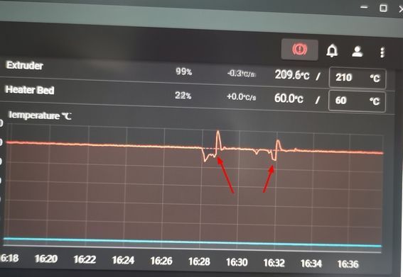

chlem Posté(e) Octobre 2 Posté(e) Octobre 2 Oui, la temp monte bien, la puissance de chauffe semble correspondre à la demande mais parfois elle passe à 100% pendant qq secondes sans raison ( température atteinte et stable) Tempé de départ equivalente à t° plateau et de la pièce. Je viens de refaire le check PID extruder. Je refais mon Zoffset et je lance un print. Je vous tiens au courant Merci Merci Mr Magounet car de dépit, j'allais commander la pièce mais suite à ta remarque, j'ai lancé un 3ème PID calibrate et là miracle, le message n'est pas revenu. Bizarrement j'ai rencontré un nouveau problème : Décollement des pièces du plateau alors qu'avant j'avais plutôt du mal à les retirer ! Solutionné par reprise des réglages. Merci à tous pour vos conseils. 1

MrMagounet Posté(e) Octobre 9 Posté(e) Octobre 9 @chlem ok tu aura réussi a l'utilise quelques fois mais la rebelote ! toujours pareil la Temp° de départ indiqué est egale a celle du plateau comme avant ? et que donne le comportement de de la chauffe de la résistance en céramique la monter est progressive et constante ou le comportement est etrange ? La thermistance et la cartouche chauffante sont simplement des résistances normalement elle fonctionne ou pas, les éléments qui peuvent poser soucis généralement autre que ces 2 élément quand ont bien une information cohérente de temp° affiché et une monter en température correcte. Donc bien que l'on ne peut pas écarté a 100% ces 2 composants il y a 2 autres éléments qui peuvent être en cause, le circuit de gestion de la lecture de la thermistance sur la carte mère on a souvent des résistances ou condo sur le cheminement de la carte mère qui si ils sont défaillants peuvent posé soucis sur la lecture des temp°, ici si tu as des températures cohérentes tu as pas de soucis, mais il y a le circuit de commande du mosfet de chauffe de la buse qui gère la chauffe de buse si le mosfet déconne cela peu conduire a des soucis car le comportement ne suit pas celui attendue. L'autre point possible peut être lié a la nappe qui va a la tête si tu as un soucis avec le connecteur ou l'un de cable ou la prise du connecteur sur la carte de la tête cela peu aussi poser des soucis le plus compliqué est déterminer ce qui cause réellement le soucis. 1
chlem Posté(e) Octobre 9 Posté(e) Octobre 9 Merci pour ta réponse. oui les tempés à froid sont correctes et similaires. Lors du dernier essai de montée à 220°c, la T° est resté bloquée à 200°pendant un moment avant la coupure de klipper. Je persiste avec mes calibration et la machine s'est remise à fonctionner par miracle. Je viens de lancer une pièce de 1h20 pour voir si ça tient. Le plus agaçant c'est d'avoir un fonctionnement erratique car c'est pas facile de trouver la cause. Je te dirai si l'impression à tenu jusqu'au bout. Il y a quand même des sautes de T° étranges.
MrMagounet Posté(e) Octobre 10 Posté(e) Octobre 10 @chlem oui c'est clairement pas normale ces saut de température, question sur met en chauffe la buse et la laisse en chauffe s'en imprimer tu contaste les mêmes soucis de variation ? et si non en bougeant le cable de la tête ?(attention pas le defaire surtout juste vers l'arrière faire des mouvement avec voir si il y a un souci avec la nappe). Car la le soucis semble pas être lié au PID vue que tu as des périodes a plusieurs dizaines de minutes parfaitement stable puis d'un coupe sa saute, donc la si tête au centre du X et chauffe sans mouvement tu as aussi des soucis le problème semblerait pas provenir de la nappe, si dans ce cas pas de soucis mais tête au mouvement oui alors possiblement le cable est peut être en cause. Si c'est pas le PID et pas la nappe après resterait principalement un soucis côté CM avec un défaillance partielle gestion mosfet par exemple.

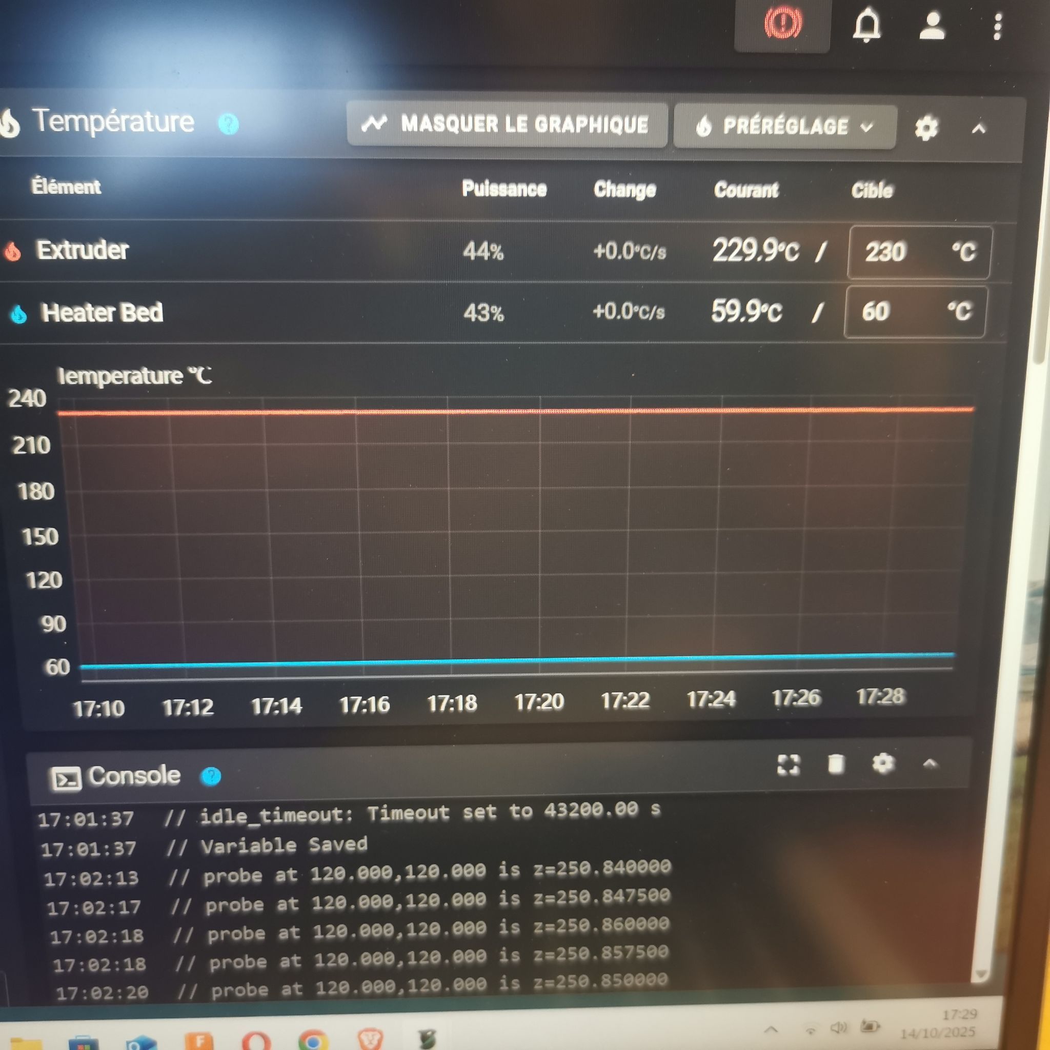

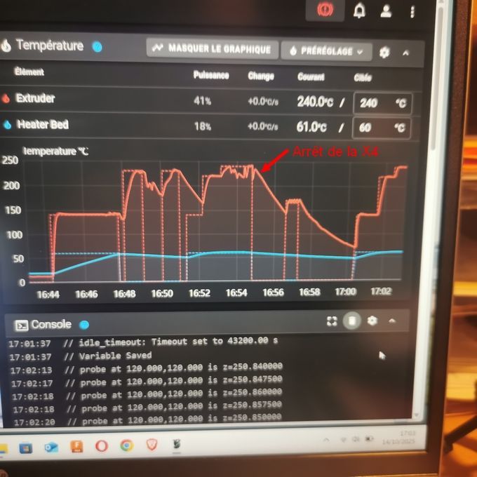

chlem Posté(e) Octobre 14 Posté(e) Octobre 14 Suite de mes soucis SW-X4pro Le problème est toujours présent . Mise en route imprimante => Je redémarre un projet et le msg réapparait au bout de quelques minutes d'impression avec des sauts de T° sur l'extruder(cf photo) . Seule solution trouvée: Refaire un PID_CALIBRATE à chaque fois ! les valeurs trouvées sont toujours complètement différentes.
MrMagounet Posté(e) Octobre 14 Posté(e) Octobre 14 La je t'avoue sans avoir la machine sous la main je peux difficilement trouver d'ou provient le soucis mais les variations sont super importante je me demande plus en plus si tu as pas un soucis côté carte mère la
