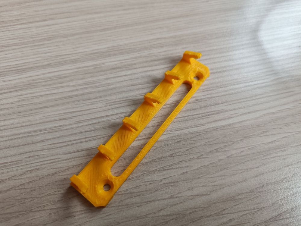

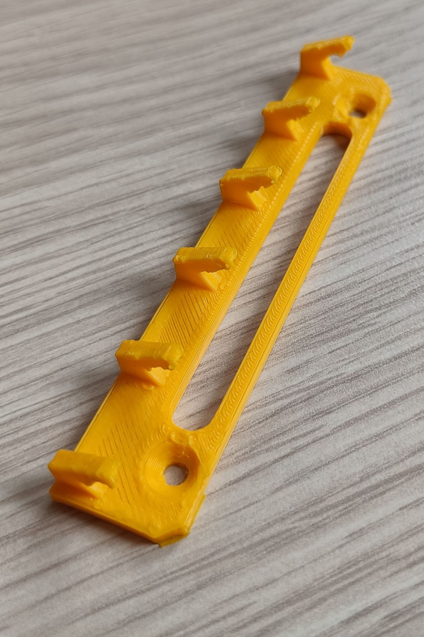

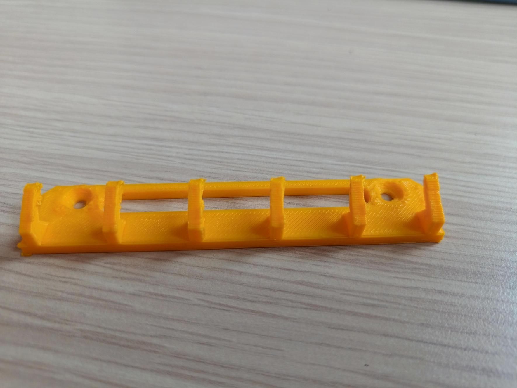

Salut, toujours le même sujet concernant l'impression sur une S3 du boulot.
Quelqu'un aurait une piste sur ce qui ne va pas ?
j'ai imprimé en "fast" (0.2 je crois), à la vitesse de 100mm/s, ca ne devrait pas être trop...
le reste des paramètres sont ceux de base, pour du PLA jaune de la même marque.
Cette vieille imprimante n'a jamais fonctionnée comme il fallait. On a changé les têtes, tout est nettoyé et graissé.

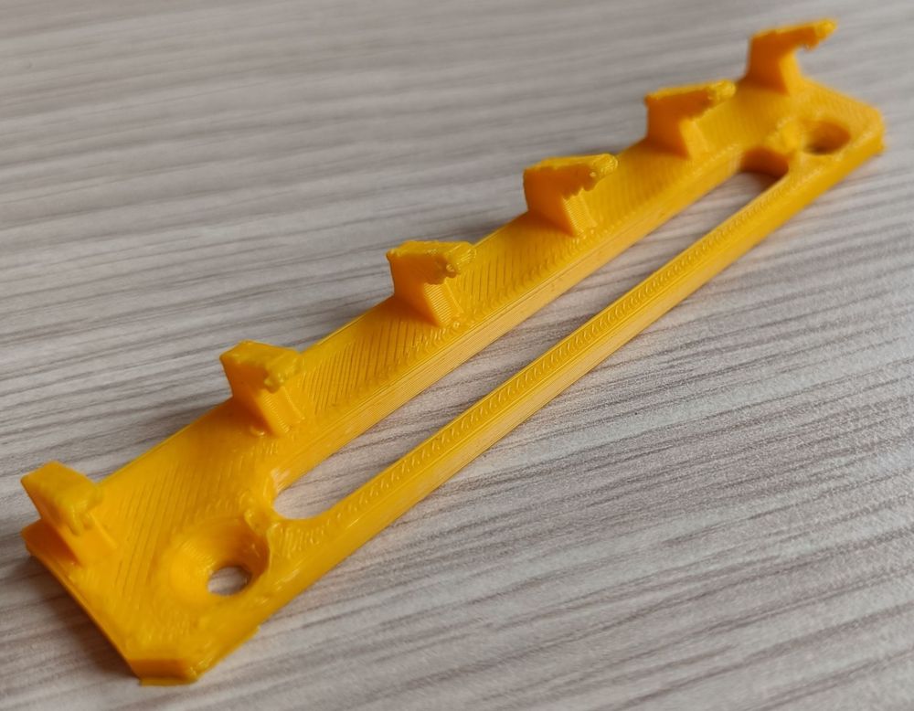

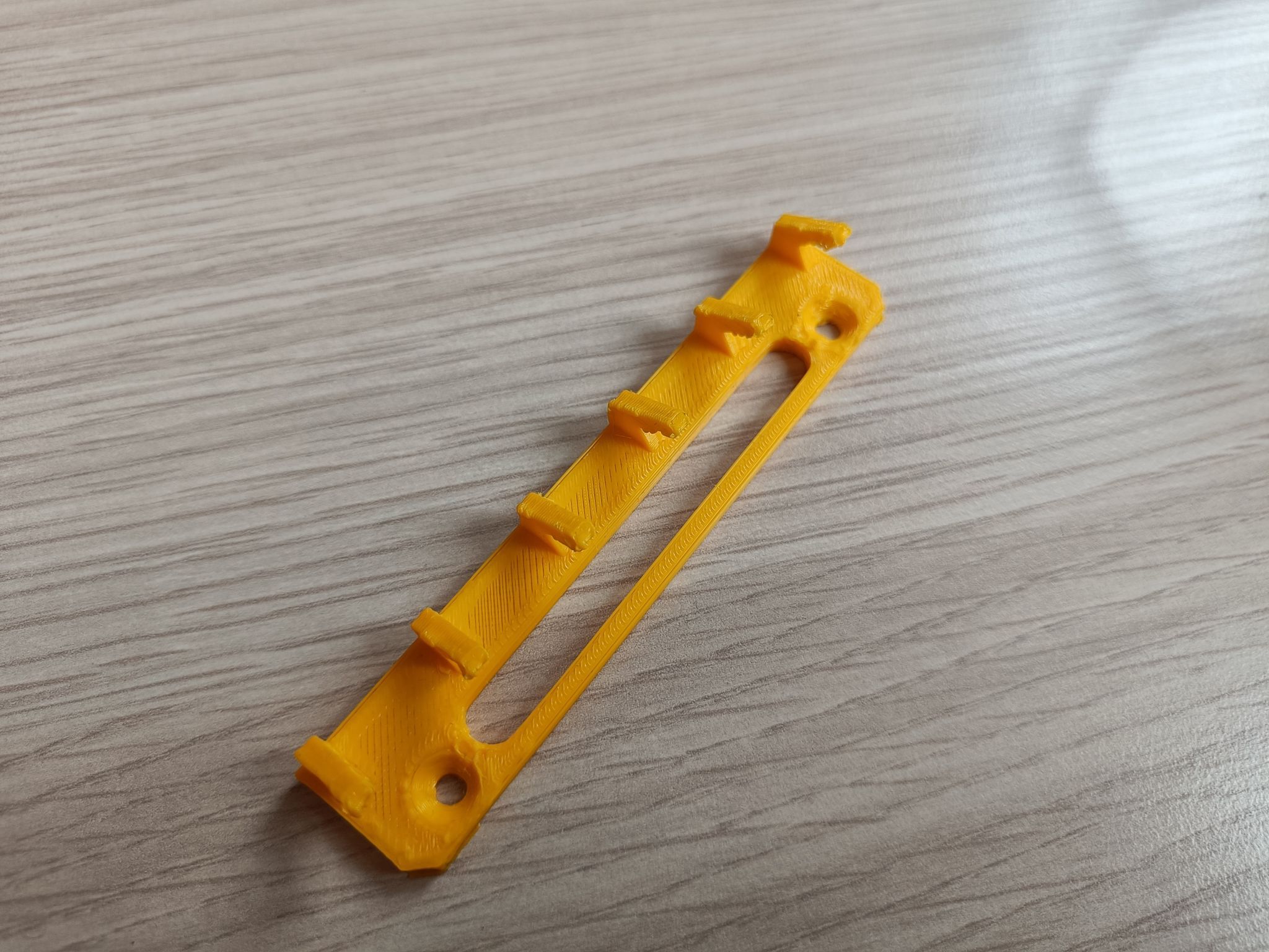

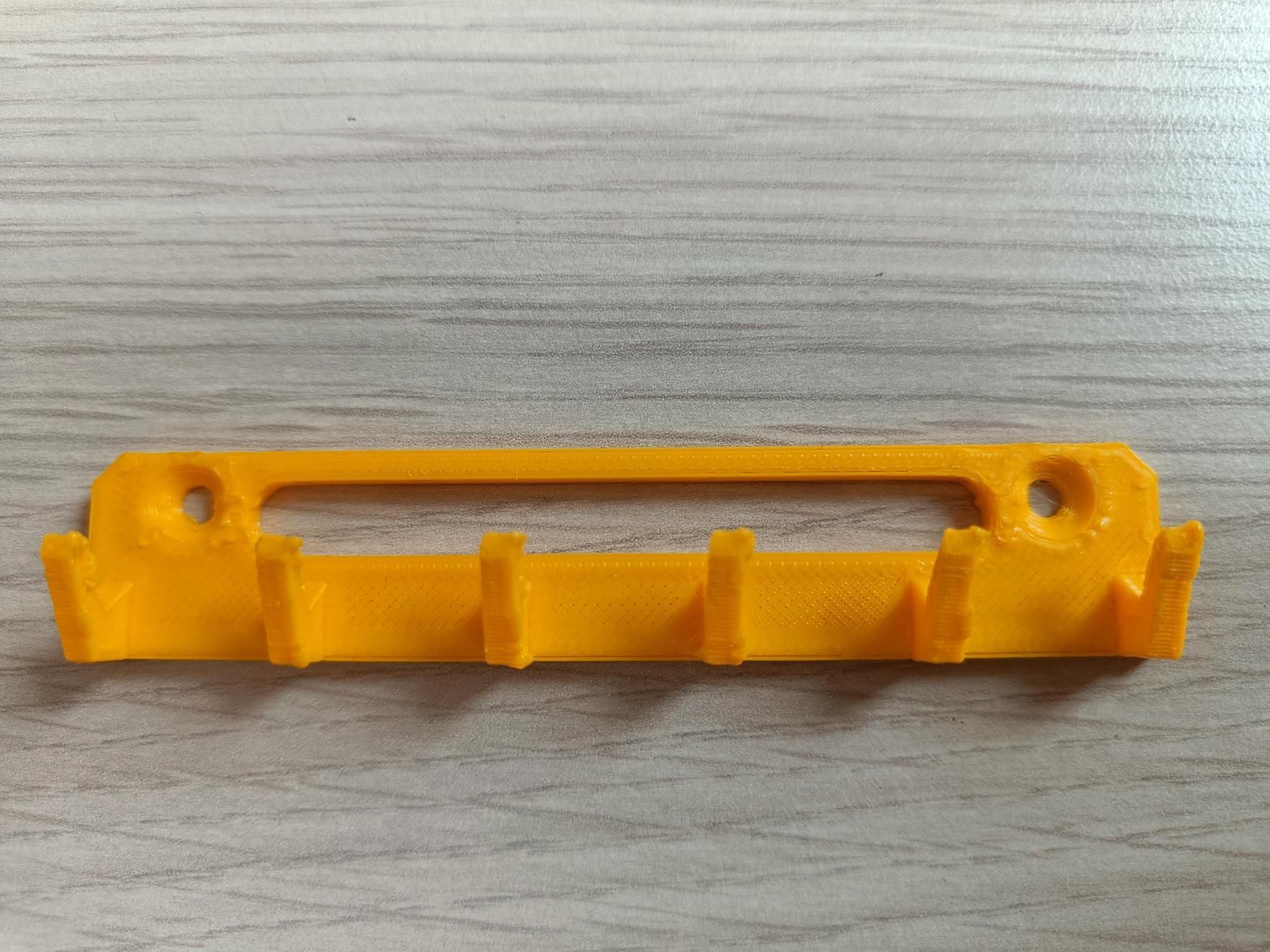

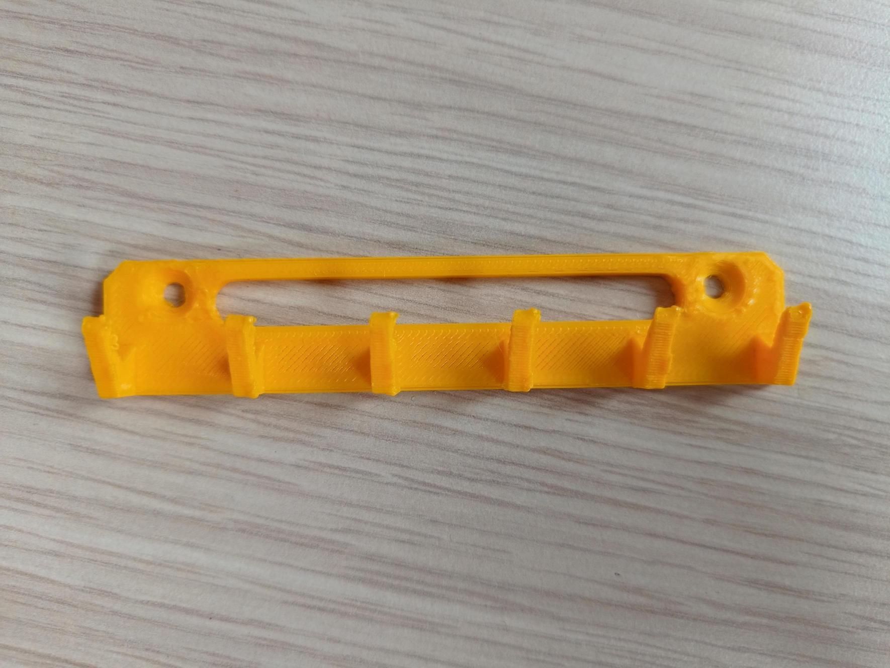

Peut-être que ces photos seront de meilleures qualités
Modifié (le) par Ascrounch

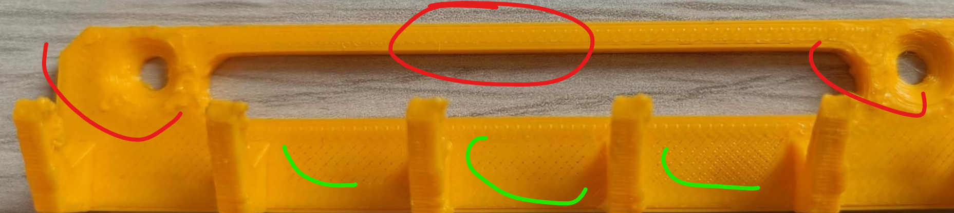

La S3 est donnée pour du 24mm3/s, donc le système d'extrusion est en théorie capable d'aller à 100 mm/s sans souci. Cela dit, ca ne garantie pas que la structure est en tant que telle capable de tenir cette vitesse tout en maintenant une impression propre. Peut être qu'il y a une première piste autour des courroies vis a vis des décalages de couche qu'il a l'air d'y avoir sur les crochets ?
Après, sur la pièce en elle même, il me semble que j'observe de la sur extrusion sur les petits remplissages (rouge), et plutôt une sous extrusion sur les plus grands parcours (vert)
Bon, ca ne donne pas le diagnostic ^^
Je pencherai sur un réglage du pressure / linear advance, qui envoie trop de matière en début ligne (et donc en permanence sur les petites lignes) et qui ne suit pas la cadence une fois la vitesse max atteinte.
Après, prend ce que je te dis avec des pincettes, je réfléchis tout haut mais je suis loin d'être expert du sujet.

Jooj, je sais pas quoi te dire 😅 je peux réessayer un autre jour , en laissant les vitesses par défaut, mais si je ne peux pas imprimer a 100mm/s... c'est chiant.
Julien : la machine était vilaine quand on l'a récupérée. on a tout refait quasi à neuf. courroies retendues, gros nettoyage , graissage.
Plateau en verre neuf, tête complète neuve,
Filament jaune en PLA d'ultimaker. machine calibrée en auto (RAS).

Les températures sont celles par defaut, avec le profil du fil PLA ultimaker.
Tout est par défaut, sauf la vitesse

Sur les Ultimakers 3 et S3, S5 (je ne sais pas pour les plus récentes), il n'y a pas de pressure advance possible dans Cura. Juste un "coasting", mais c'est moins bien.
Cela dit, je suis très surpris de la potentielle MVS à 24 mm3/s avec les hotend standard de 2019.... Perso avec des hotend 3D Solex buses 2 canaux j'arrive à tenir 15 mm3/s sur du PLA FormFutura standard.
La limitation c'est les 25W de la cartouche chauffante.... Cela explique la surextrusion sur les débits faibles et la sous extrusion sur les longs parcours.
