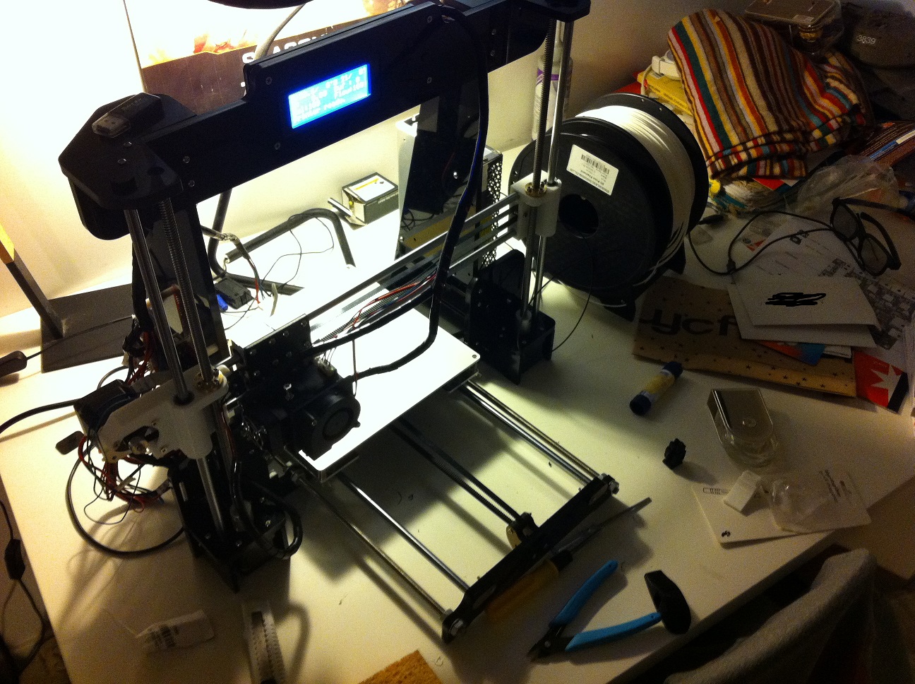

printus Posté(e) Décembre 27, 2016 Posté(e) Décembre 27, 2016 Bonsoir à tous, on se retrouve aujourd'hui pour un "suivi d'achat" de mon imprimante 3D, il se présentera sous la forme d'un "guide pour débutant" , ainsi, après avoir ouvert ce sujet, j'espère éviter à nombre d'entre vous quelques petites erreurs à éviter. Avant toute chose, je ne suis qu'un humble passionné qui vous doit toutes ses connaissances en la matière ( ou presque ) toutes les informations présentent dans ce suivi d'achat ne sont que le reflet de mes expériences personnelles. bon, il est temps de commencer par le commencement ; Tout à commencé un 14 octobre 2016 quand j'eus l'idée un peu farfelu de me procurer une imprimante 3D, je m'étais déjà un peu renseigné sur le sujet et avais décidé, une bonne fois pour toute de franchir ce cap ; j'ai donc fouillé dans pas mal de site internet pour me trouver l'imprimante 3D de mes rêves, j'ai tout d'abord eu un coup de coeur sur la DiscoEasy200 de Dagoma, mais, après quelques secondes de reflexions, je me suis décidé à demander conseil à plus instruit que moi ; je me suis donc inscrit sur ce forum, j'ai crée un sujet et vous ai demandé conseil. J'ai rapidement compris que la Dagoma était une machine plutôt chère et mal équipée face à ses concurrentes asiatiques et j'ai surtout découvert ce forum qui m'aura énormément servi dans ma démarche Avec donc mes 300 euros de budget initials je m'en suis sorti avec une prusa i3 A8 de chez Anet achetée sur aliexpress l'achat ne m'aura couté "que" 179,79 euros toutes charges comprises ( acheminé depuis l'Allemagne + 500g de PLA + auto bed leveling + promo ) averti par les membres de ce forum, je m'attendais à avoir affaire au SAV après l'achat mais l'histoire fut tout autre; la commande ayant été effectué le 11/11 je la reçu le 13/12 ! sois 32 jours d'attentes ! de plus, le SAV ne compreait que l'anglais et répondais après 1 semaine d'attente votre patience est mise à rude épreuve croyez moi ! Le 13/12, je reçus ( enfin ) mon imprimante 3D après un bon mois de galère avec le SAV je fus d'abord surpris de voir que tous les éléments étaient présents et qu'il n'y avait pas eu de casse, je me suis donc mis METHODIQUEMENT au travail en sachat que ce travail allait être long et fastidieux 10 heures de montages, calibrages et test après quoi elle était prête j'ai acheté du PLA prima value blanc à 19,90 euros, mais je n'ai encore rien réussi avec celui-ci en effet, j'ai utilisé le PLA fourni avec qui fonctionne très bien ! ( pas de buse bouché, aucun problème d'extrusion ) l'auto leveling fonctionne lui aussi très bien bref, que du positif pour cette imprimante ! mais aujourd'hui, je dois faire face à un autre problème; le warping !!!!! en effet, la sorte de scotch appliqué sur le lit chauffant ne me paraissait pas de bonne qualité, je l'ai donc retiré pour tester d'autres surfaces ; Grosse erreur ! Depuis ce jours là, je n'arrive plus a sortir une seule impression ! à chaque fois, le plasique ne s'extrude d'abord pas bien puis il ne colle pas bien au plateau, j'ai essayé pas mal de truc : la colle, le sotch "carton" qui accroche plutôt bien, rien n'y fait ! j'essairais la semaine prochaine le scotch double-face mais je n'ai pas grand espoir ! Si vous pouvez m'aider, tout conseil est bon à prendre ps : désolé pour les photos, elles sont trop lourdes et je n'arrive pas à les importer sur le forum, j'essairais la prochaine fois Un grand merci à tout les membre de ce forum qui ont su m'aiguiller dans mes choix et mes décision et sans qui rien de tout cela n'aurrait été possible !

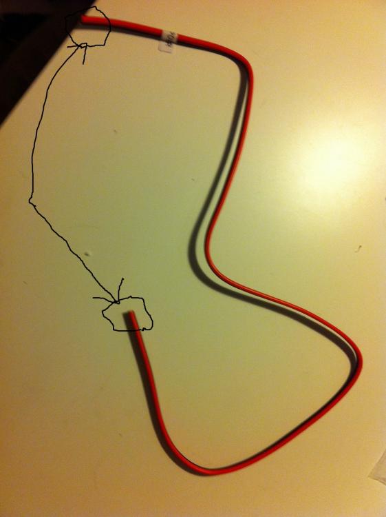

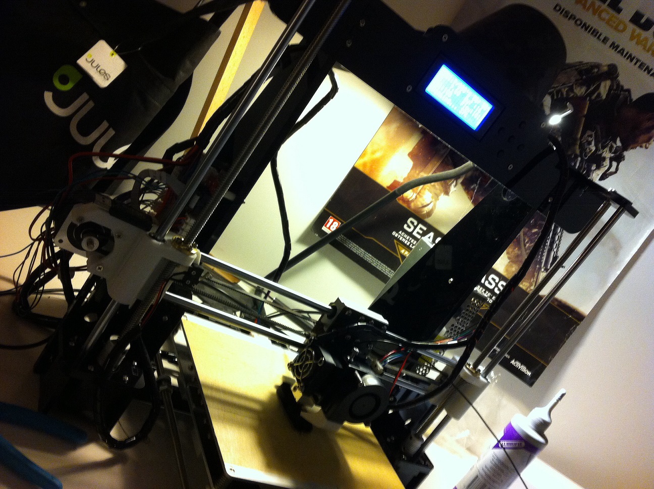

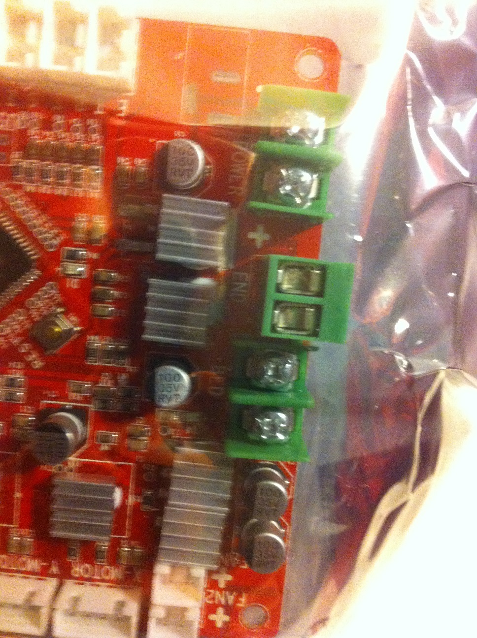

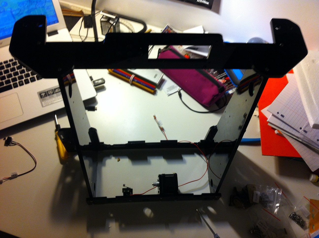

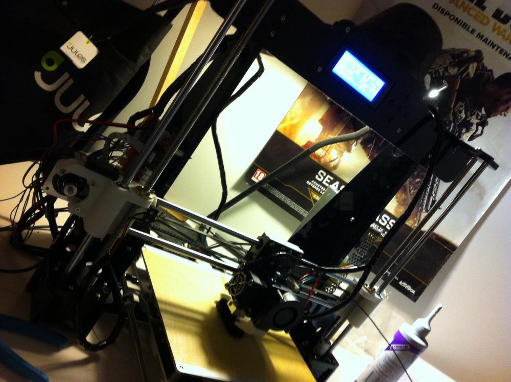

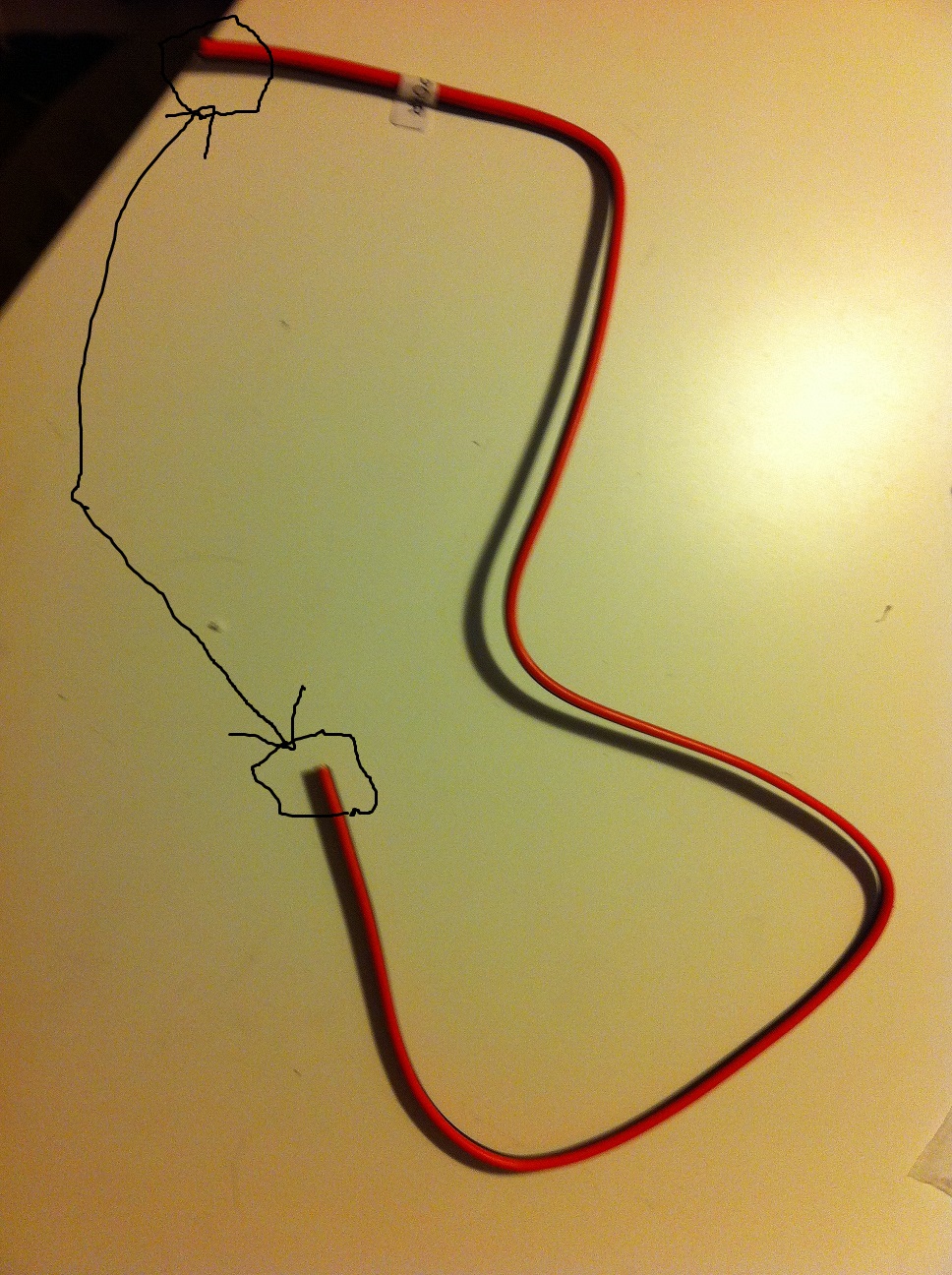

printus Posté(e) Décembre 28, 2016 Auteur Posté(e) Décembre 28, 2016 Merci beaucoup pour l'astuce ci-joint dans le désordre : - imprimante en cours de montage - Fil non-conforme à la vidéo de montage ( celui de l'alim en plus, autant vous dire que je n'étais pas serein quand j'ai alumé la printeuse avec de simple fils dénudé pour gérer l'alim ) - la fameuse carte mère anet - et enfin l'imprimante terminé j'ai encore quelques petits problèmes pour imprimer, mais, comme vous pouvez le voir, je suis plus que satisfait par ce type de produit ^^ ps : ne faites pas attention à l'état de mon bureau ^^' et je ne suis pas chez moi en ce moment donc j'ai pompé dans mes anciennes photos, si vous en voulez plus ou si il y a une photo précise qui vous interesserai, n'hésitez pas 2
