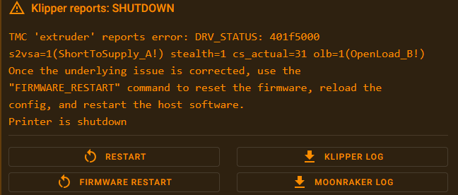

raph37377384 Posté(e) Aout 25, 2025 Posté(e) Aout 25, 2025 bonjour j'ai installer une tête d'impression Stealthburner est j'ai cette erreur qui s’affiche et je n'arrive pas a trouvé la solution Est-ce que quelqu'un peut m'aider, s'il vous plaît ? merci à tous cordialement

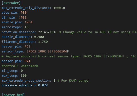

Funboard29 Posté(e) Aout 25, 2025 Posté(e) Aout 25, 2025 Bonjour, Je ne vois rien au premier abord, je ne connais pas les pin de le E3 V2. Par contre, c'est : pressure_advance: 0.078
Savate Posté(e) Aout 25, 2025 Posté(e) Aout 25, 2025 (modifié) il y a 47 minutes, raph37377384 a dit : 'ai installer une tête d'impression Stealthburner est j'ai cette erreur qui s’affiche et je n'arrive pas a trouvé la solution il manque la partie tmc2209 avec les infos run_current et stealthchop. Modifié (le) Aout 25, 2025 par Savate
Solution Savate Posté(e) Aout 25, 2025 Solution Posté(e) Aout 25, 2025 il y a 4 minutes, raph37377384 a dit : sa ? oui essaye de baisser le run_current (0.5) et de passer le stealthchop_thresold Pourquoi utiliser le mode spi pour les drivers ? (uart marche bien aussi) tu peux aussi virer la ligne diag1_pin: qui ne sert à rien.
raph37377384 Posté(e) Aout 25, 2025 Auteur Posté(e) Aout 25, 2025 bonjour l'erreur ne s'affiche plus mais le moteur tremble mais ne tourne pas
Savate Posté(e) Aout 25, 2025 Posté(e) Aout 25, 2025 il y a 5 minutes, raph37377384 a dit : bonjour l'erreur ne s'affiche plus mais le moteur tremble mais ne tourne pas avec un run_current à 0.5 ? (je suis à 0.5 sur mes SB) vérifie que le câblage du moteur est propre (les couleurs ne veulent rien dire et d'un moteur à l'autre c'est différent, il faut tester les bobines avec un multimètre)
Badid Posté(e) Aout 25, 2025 Posté(e) Aout 25, 2025 Il manque surtout un "control" ... Ni PID, ni Watermark ... !
Savate Posté(e) Aout 26, 2025 Posté(e) Aout 26, 2025 Il y a 19 heures, Badid a dit : Il manque surtout un "control" ... il doit être dans la fin du fichier, sinon, klipper pas être content .
raph37377384 Posté(e) Aout 27, 2025 Auteur Posté(e) Aout 27, 2025 merci ! c était mon câble qui crée le problème de l’extrudeur qui tremble 1
