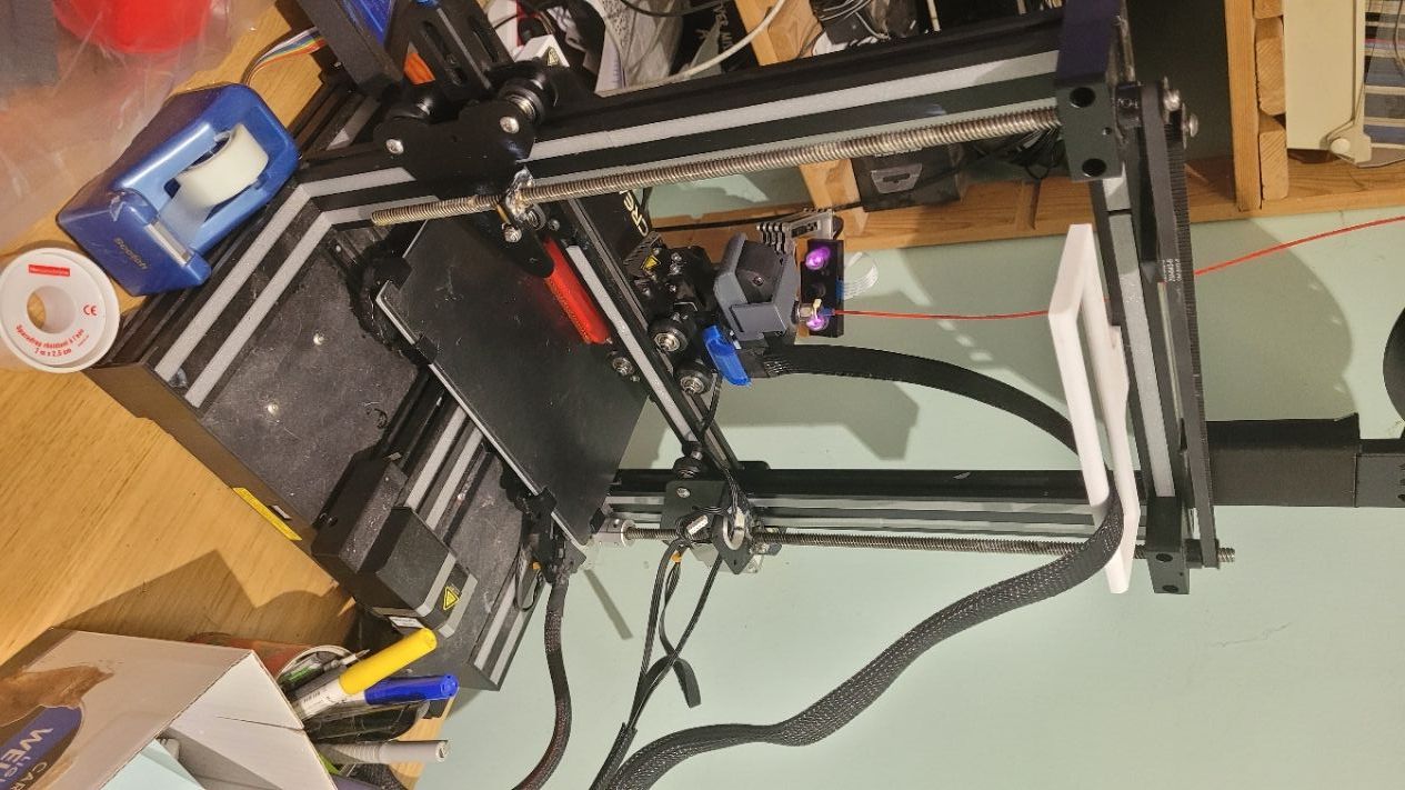

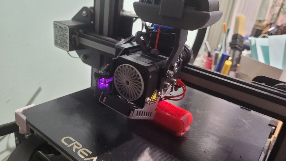

RFN_31 Posté(e) il y a 1 heure Posté(e) il y a 1 heure (modifié) Un direct drive te permettra de faire du TPU et apporte à mon sens un peu plus de qualité par rapport à un bowden. Le kit de Creality pour une tête Sprite est très bien mais prévoir un guide pour la nappe afin d'éviter les contraintes sur le connecteur. Mais comme cela alourdit la tête, un kit pour un 2ᵉ axe Z est à envisager. J'ai choisi un modèle avec une synchro par courroie et ça fonctionne plutôt bien. Et bien sûr un CR-Touch pour le contrôle du bed... Modifié (le) il y a 46 minutes par RFN_31 1
