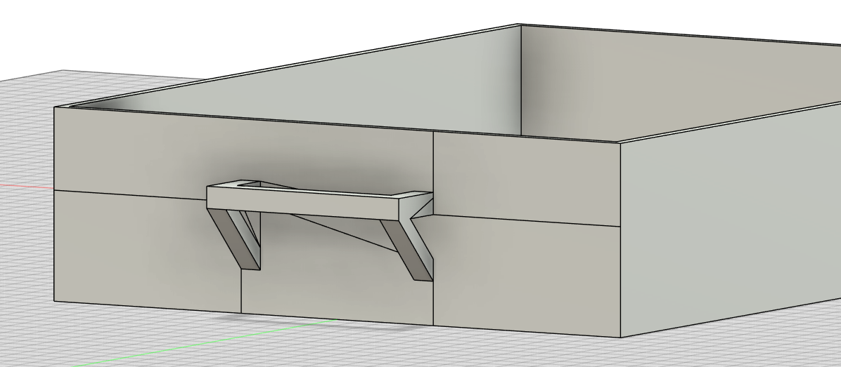

Je débute tout doucement dans l'impression 3D, forcément on en vient vite a vouloir modifier/ajuster/créer ses propres modèles.
Je veux modifier un tiroir qui va sous mon imprimantes 3D pour y mettre mon Raspberry 5, voir un ventilo.
J'ai fait l'import du STL, la conversion du maillage et sur la majorité des faces j'ai pu supprimer les faces restantes pour n'avoir plus qu'une face, sauf sur la face avant (voir pj).
J'ai une erreur en voulant les supprimer, est-ce qu'il y'a un moyen de les fusionner ? pour avoir qu'une face unique ? ou une autre technique ?
Merci d'avance !

J'ai pas encore assez d'expérience sur l'outil pour savoir si ca va être gênant ou pas, du coup je me raccroche a ce que j'ai vu ou tout partait d'une surface unique. J'ai peur que ca complique les modifications que j'ai a faire qui sont en soit pas grand chose, trouer devant et derrière pour l'aération et le passage de câble, créer des picots de positionnement pour le Raspberry.
Ca ne va pas gêner la liaison avec la partie prise du tiroir si je refais la parois ?

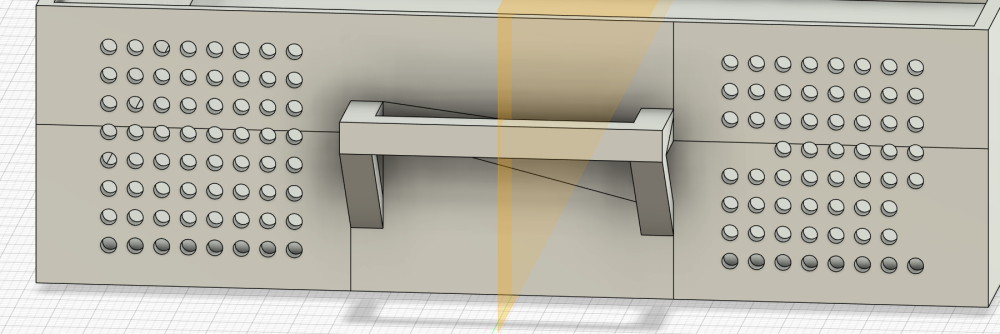

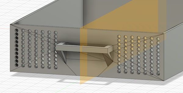

Ce genre de comportement étrange sur la symétrie ou il manque des trous, ca peut être du aux faces multiples ?
Modifié (le) par MrPouet
En effet ta symétrie est très curieuse ! Tu utilise quel logiciel de CAO ?

Salut,
Le 27/08/2025 at 13:39, MrPouet a dit :

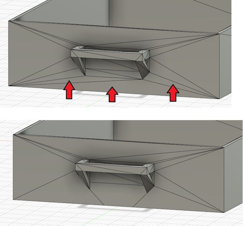

Si tu enlèves moins de faces, la symétrie fonctionne correctement:
Citation
faces supprimées:
Citation
