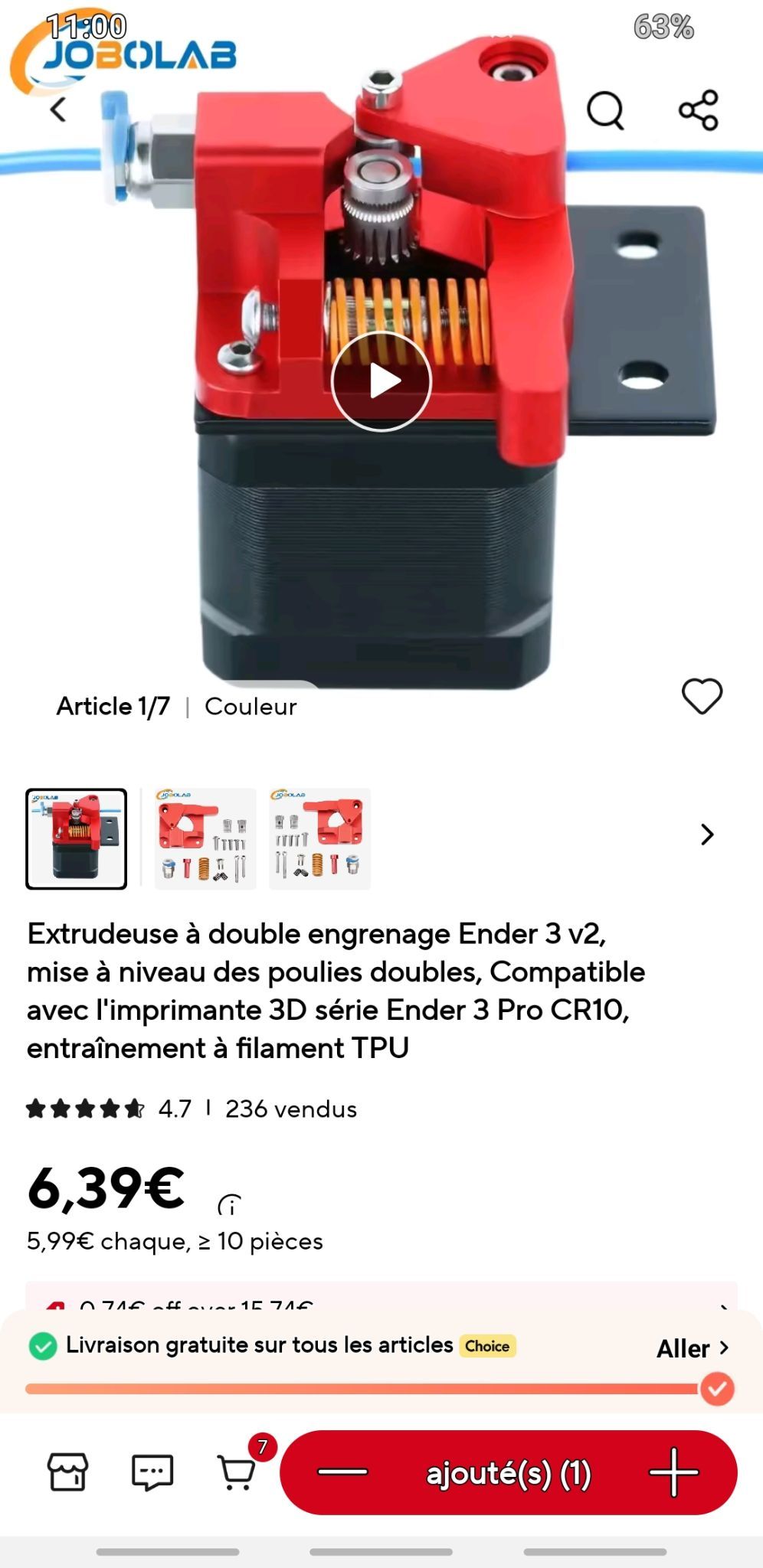

Bonjour. Bon je multiplie les discussions, mais je ne voudrais pas tout mélanger :
cette fois c'est pour les extrudeuses à double entraînement.
on trouve de tout, mais chez les ricains
BZ 3D Ender 3 Extrudeuse à Double engrenage pour imprimante 3D Ender 3 V2/Pro/Ender 5/Plus/CR-6 SE/Ender 3 Neo/Max Neo/CR10/10S Series (Arbre Moteur > 20 mm) à 15,98
et chez les chinois (impossible de copier la ref chez ali)
Vu la différence de prix on est en droit de se poser plein de question.
Quelqu'un a t il déjà acheté ce genre d'élément et plus généralement du matos venant de Chine (au passage vous verrez que la bz vient de... chine... alors c'est à n'y rien comprendre !).
Et si oui qu'en pense t il ?
Merci

La fixation me semble un peut étrange pour une Ender 3v2

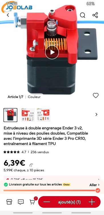

Le moteur n'est pas fourni avec, pareil pour la fixation.
Mais il faut vérifier la hauteur de l'axe moteur pour être sûr de la compatibilité.
voir sur le site de Jobolab

il y a 48 minutes, hyoti a dit :
Il va falloir que je démonte l'extrudeuse d'origine pour visualiser.

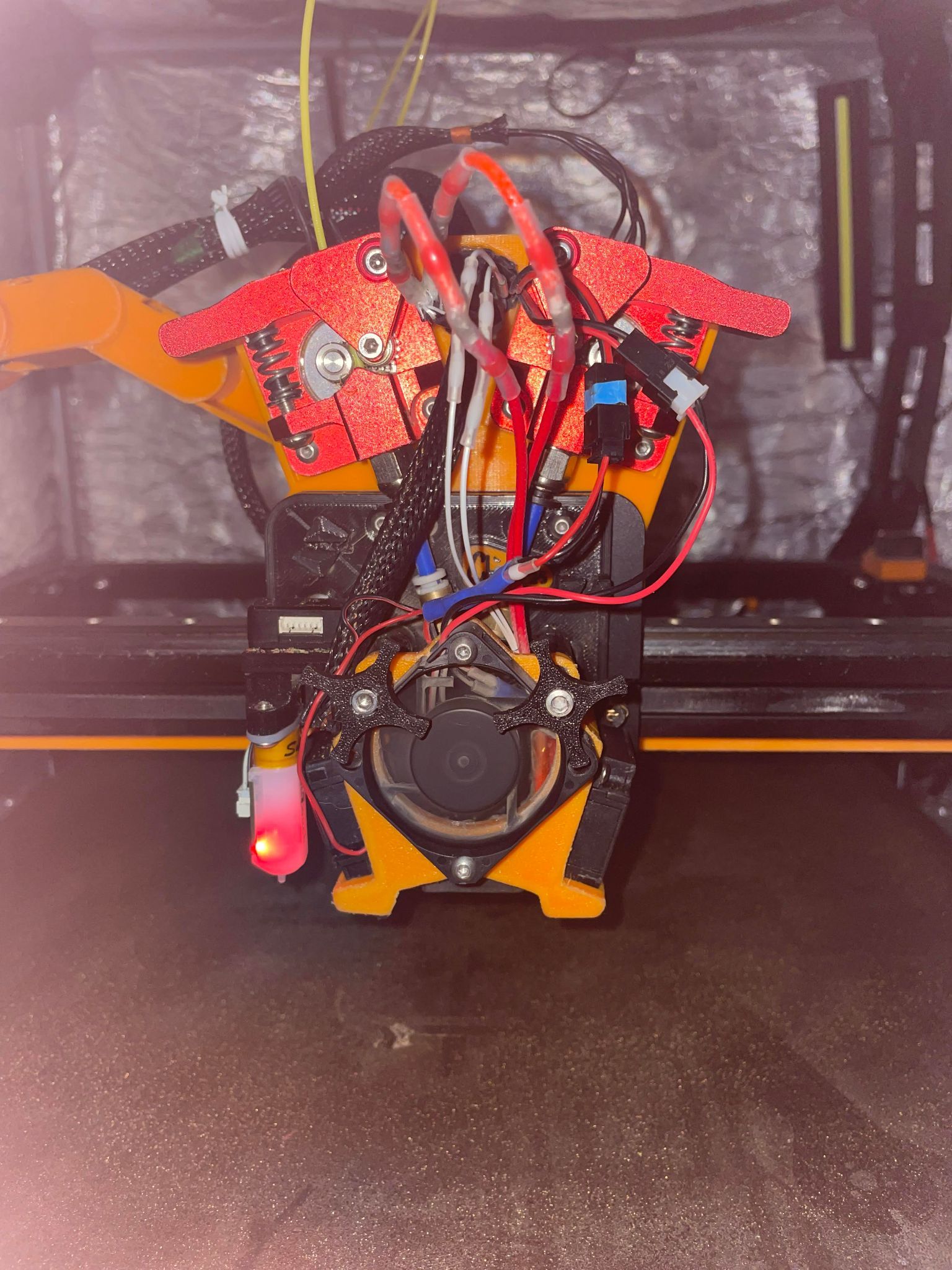

Salut,
J'ai acheté sur aliexpres des extrudeuses gauche et droite avec des engrenages inox et engrenage acier trempé un pack de 5 néma 17;;;monté en direct drive sur ma ender 5+ et je n'ai aucun problème avec depuis presque  deux ans.

Bonsoir,  je travaille avec du Petg essentiellement. Le poids de la tête , ne joue pas ou peu, sur z . Je recherche plus la précision que la vitesse . La Ender 5+ a une structure mécanique intéressante qui permet un fonctionnement souple et stable avec cet aménagement direct-drive…si le support et Ad-hoc ,bien sûr. J’imprime des piéces,  parois fine de 0.8mm sur 50 mm de haut sans soucis de qualité.
Je répondais juste à ton interrogation sur la qualité , ou le rapport qualité des extrudeurs , qui me semble de bonne facture. Bonne journée.😉
