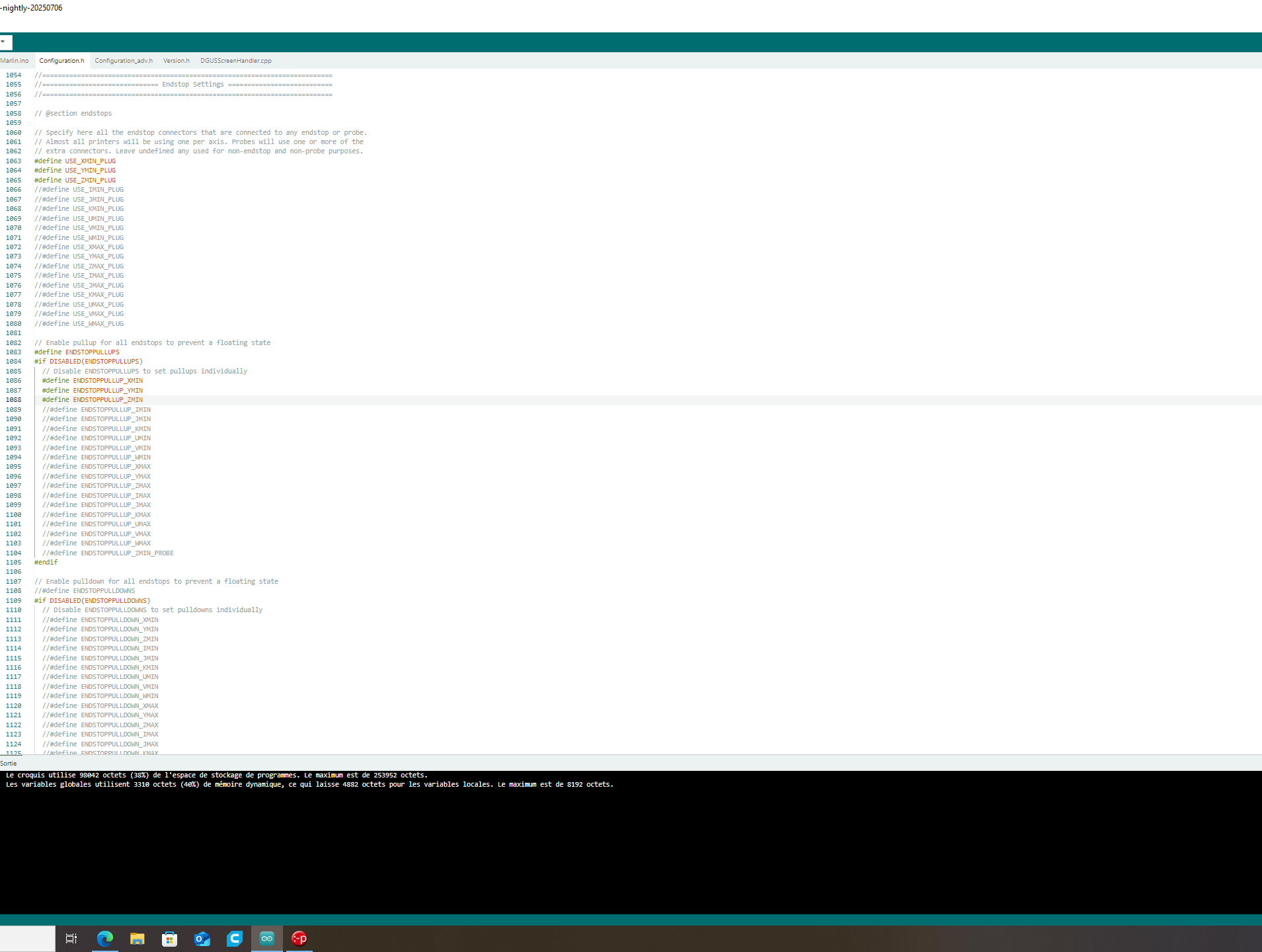

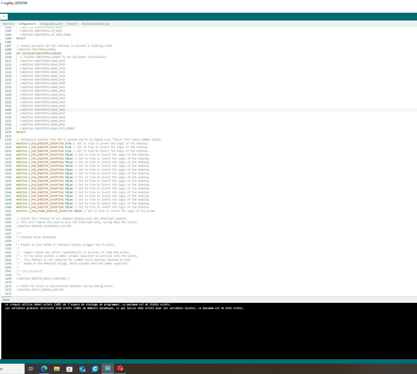

bonjour j'ai un petit problème avec mes endstop sur pronterface avec la commande M119 mes endstop fonctionne bien , mais les moteurs ne s'arrête pas , bien que les endstop soi en position fermer  .
une idée ? je suis sur marlin 2.0.9.7 avec 1 ramps 1.4
merci

Salut,
Plutôt que de fournir des copies d'écran, est-ce que tu peux fournir tes fichiers configuration.h et configuration_adv.h? sauf si c'est top secret 🤪
Est-ce que l'état des détecteurs passe de open à triggered lorsque tu appuies dessus?
Quels pilotes drivers as-tu installés? TMC22xx?

 bonjour et merci pour tes réponces tous d'abor  désolé  je suis novice dans la programmation, alors quand je tape M119 j'ai bien open et quand j'appuie et que je retape M119 j'ai triggered
après j'ai installé aucun pilote TMC22xx?
Configuration.h Configuration_adv.h
je vient d'essayer avec le pilote TCM2208stepper apparemment sa a l'aire de fonctionner je test avec une impression

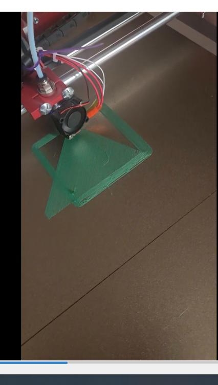

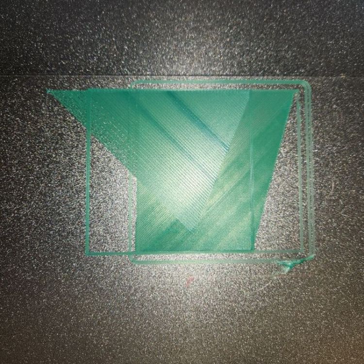

bonjour pour faire suite a mon test d'impression en gros c'est pas terrible mes axes sont bien réglé il faut que je peaufine le niveau de mon plateau la première couche a eu du mal a tenir
mais le problème est  sur la couche suivante elle ce décale d'environ 2 centimètres  et fait une forme qui n'a rien a voir avec le cube de test que j'ai demander d'imprimer quelqu'un a déjà eu ce problème ?

bonsoir alors au départ j'avais un problème de endstop après l'installation  du pilote TCM2208 le problème étais résolu  j'ai lancé une impression d'un  cube test
et l'imprimante  imprime en forme différente du cube  et a chaque couche il  décale l'impression de quelques centimètre

Des photos de ce que tu obtiens en impression ?
Tu peux mettre le gcode de ton cube aussi ?
Cà a rien à voir, mais comment est refroidi ton filament ?
bonjour j'ai pas encore fabriqué le refroidissement pour le gcode j'ai juste STL et juste les gcode de cura

par contre comme mon imprimante et fabrication maison je l'ai déclarer au nom de ANET A6 c'est l'un des seul a fonctionner avec marlin

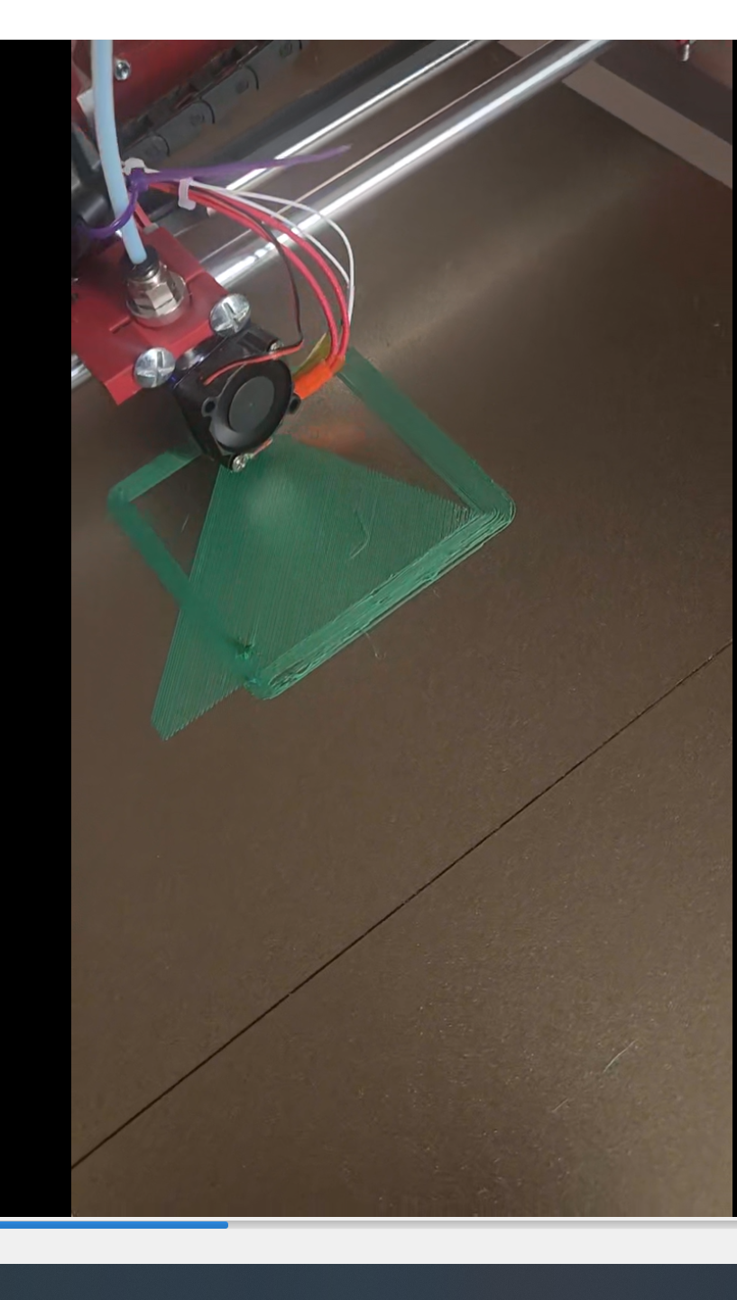

on voie sur  la photo que la jupe et bien carré  , et aprés il imprime un triangle en ce décalent a chaque couches .
je test un autre fichier par acquis de conscience je fais une video

La vidéo est intéressante et elle rend encore plus incompréhensible ton Gcode de démarrage 🤔

Je n'ai pas d'explication pour le décalage de couche et la forme triangulaire. Par contre, je confirme que ton Gcode de démarrage est aberrant. Si tu utilises le suivant, est-ce que le résultat est différent?
