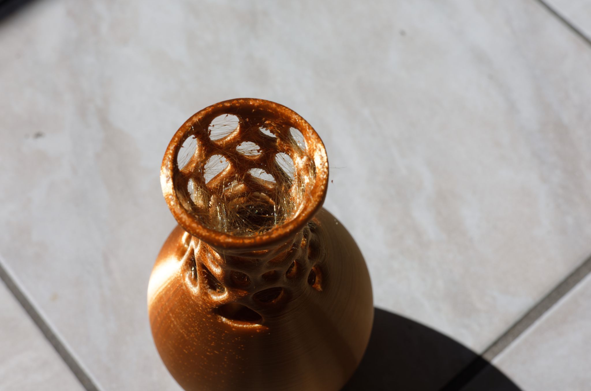

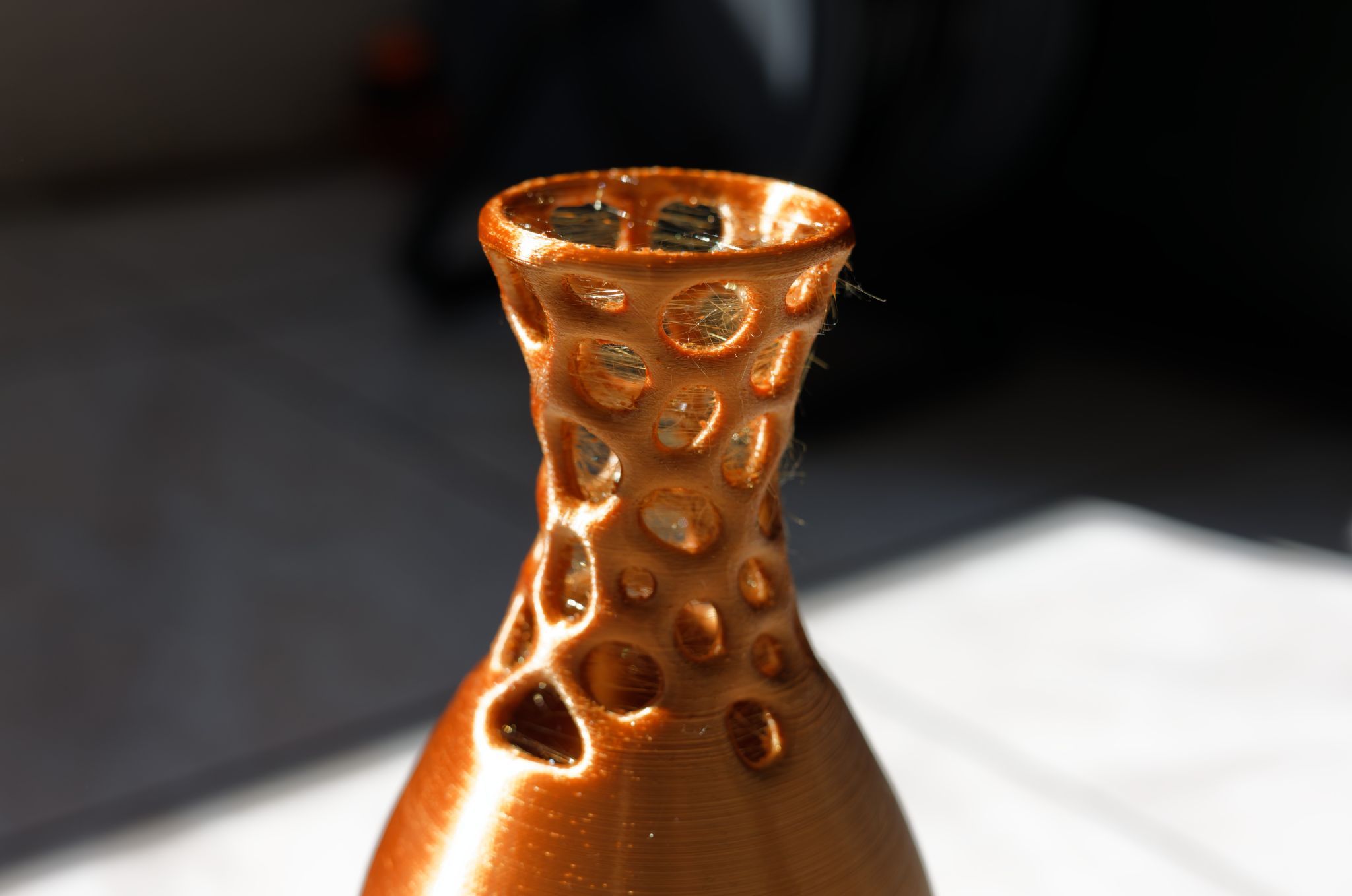

jujudemetz Posté(e) Septembre 2, 2025 Posté(e) Septembre 2, 2025 (modifié) Bonjour! Globalement, j'ai l'air d'être plutôt tranquille avec ma X4 Plus S1, mais il persiste un souci de stringing qui semble plus marqué qu'avant, alors que j'ai toujours utilisé les mêmes rêglages, et ce, que ce soit en pla silk, ou en pla+, d'une marque ou d'une autre.. Quelques infos: - Profil utilisé par défaut sous OrcaSlicer, Artillery Silk (celui en photo) ou Artillery Tough en cas de PLA+ - Buse neuve NitroMax en 0.4mm avec PETG Capricorn (même dimension que l'origine, coupé droit) - ABL, Z ok Sur la photo, c'est du eSun ePLA silk, en profil 0.08mm High Quality sous OrcaSlicer (donc moins rapide que l'autre profil, le Extra fine), le tout en coutures en biseau aléatoires. Par quoi pourrais-je commencer pour poser un diagnostic? Pour le coup, je suis un peu perdu, même si c'est quelque chose d'assez courant/fréquent Merci! Modifié (le) Septembre 2, 2025 par jujudemetz
jujudemetz Posté(e) Septembre 2, 2025 Auteur Posté(e) Septembre 2, 2025 (modifié) Bonjour, Ah, oui, j'oubliais: Je stocke les filaments dans des sacs sous vide avec sachets de silice, mais ils n'ont jamais été séchés (après utilisation, par ex) et ils commencent à avoir quelques mois Mais j'ai certains filaments qui se sont un peu moins bien conservés (toujours en PLA), ça bouche la buse Je me renseigne un peu en parallèle sur les déshydrateurs Modifié (le) Septembre 2, 2025 par jujudemetz
jujudemetz Posté(e) Septembre 4, 2025 Auteur Posté(e) Septembre 4, 2025 (modifié) J'ai acheté un déshydrateur de filaments, étant donné que malgré le stockage sous vide d'air puisse ne pas suffire pour certains filaments PLA (hr 70%). J'ai pris un Creality SpacePi plus à 55e Modifié (le) Septembre 4, 2025 par jujudemetz
fran6p Posté(e) Septembre 4, 2025 Posté(e) Septembre 4, 2025 Le PLA «simple» ne fait pas partie des filaments les plus sensibles à l'humidité. J'ai des bobines de PLA datant de plusieurs années stockées dans des sacs hermétiques avec slilica gel encore parfaitement utilisables. Quand j'en sors une, si le filament est cassant, seulement alors, il passe au sécheur, sinon impression directe (j'aime vivre dangereusement). 1
Alain D. Posté(e) Septembre 4, 2025 Posté(e) Septembre 4, 2025 Je stocke aussi les bobines dans des sacs hermétiques avec des sachets de silica gel (sililica ?), avec un coup de vide quand la pompe veux bien être opérationelle... Pas de soucis d'humidité pour le moment (la vallée de la Loire ce n'est pas la Bretagne non plus, pas sur la tête (je suis breton)). Il y a 6 heures, fran6p a dit : ..... (j'aime vivre dangereusement). Moi aussi ! De temps en temps, je contredis ma femme... 2
