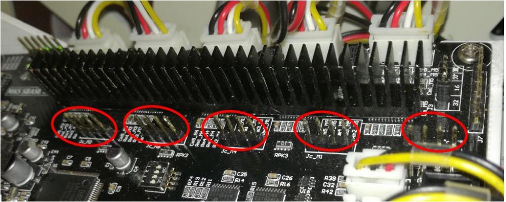

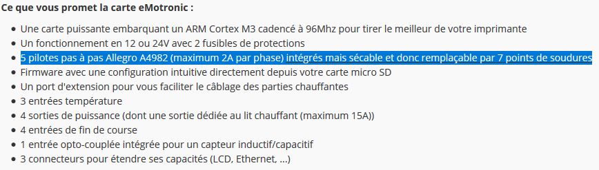

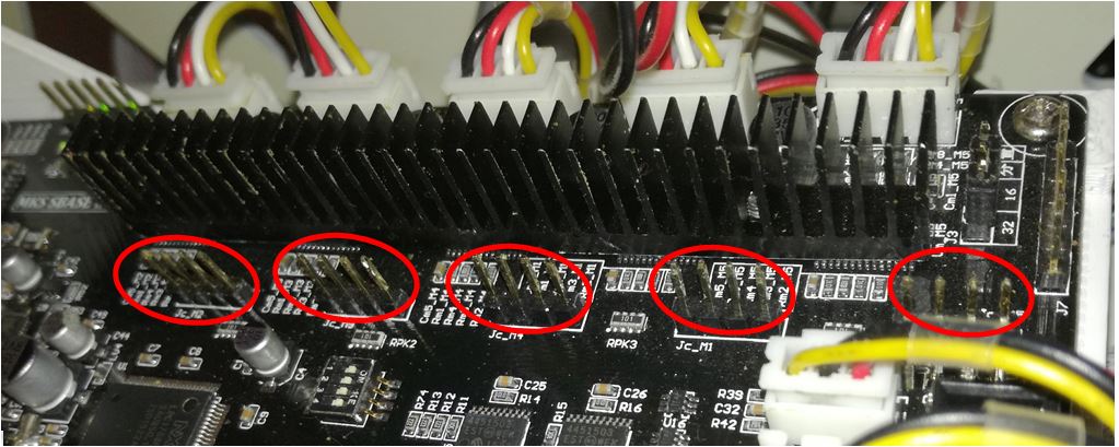

La Bidouille Posté(e) Janvier 5, 2017 Partager Posté(e) Janvier 5, 2017 (modifié) Il y a 7 heures, titeuf007 a dit : ne sont pas adapté pour une forme delta..du coup je me demande lesquelles sont le plus adapté pour nos chassis 1ere nouvelle !!! Je ne vois pas pourquoi ceux ci ne seraient pas adapté pour preuve.. Sur la Emotronic de Emotion tech se sont des A4982 qui font tourner les moteurs de la la delta rework ... et ceux ci ne vont pas jusqu'a un diviseur de 16 (16 en fait est largement bon..et plus de micro pas implique moins de couple ) et supportent que 2 A (largement suffisant pour nos moteur nema) contre des DRV8825 qui on une limite de 2.5 et peuvent etre en 32eme. pour la Sbase (ou monté sur tout autre carte controleur et même tout seuls dans leur coin ^^). Un stepper est un composant pheripherique Une simple Ramps équipée de la même façon fait fonctionner la plupart des delta a ce jour ! Une delta na rien rien d’exceptionnel,quant à son environnement matériel (moteur electronique ...).... cela reste du materiel standard utilisé dans une tres grande partie du matériel 3D grand public , c'est sa cinematique qui est differente c'est tout (et certainement plus chiante à prendre en mains aussi) Attention il y a un débat franco/francais de certaines communautés et personnes qui tend à pourrir la réputation de tous ce qui n'est pas carte smoothieboard JE NE VEUX PAS ENTRER DANS CELUI CI (sinon mega colére de ma part...tonneau déclenché ... vrille à plat....looping ... et c'est pas bon pour cœur et ma réputation (quoi que)) La raison profonde d'utiliser d'utiliser une architecture ARM 32bits est principalement liée au fait que le micro controleur doit effectuer de nombreuse conversions des instructions du gcode de type cartésiennes en déplacements pour la cinématique de type Delta ....pour faire court ....cela nécessite plus de ressources au niveau du micro controleur .... . ____________________________________________ Sinon concernant la problématique de @nico757 Il y a 21 heures, nico757 a dit : Je pense que je vais demander à Maker Base s'ils prévoient une mise à jour avec des tcm 2100 sur une sbase, parce que j'achète direct la Voila qui devrait t'aider dans sa rechercher de foyer pour ses tcm 2100 [edit] Il y a 7 heures, titeuf007 a dit : ne sont pas adapté pour une forme delta..du coup je me demande lesquelles sont le plus adapté pour nos chassis Je pense qu'ils parlent des cotes de la carte .... peut être ... certaine machine ayant des emplacement pré percés ou contraint au niveau place Modifié (le) Janvier 5, 2017 par La Bidouille Lien vers le commentaire Partager sur d’autres sites More sharing options...
titeuf007 Posté(e) Janvier 5, 2017 Partager Posté(e) Janvier 5, 2017 sur la skbase 32bits d aliexpresss peut on changer les controlleurs steppers?j ai lu que oui mais il y a que 3 pins en face de chaque controlleur..ça me parait bizarre de toute maniere je vais prendre la meme que toi au moins tu pourras m aider vu que t as deja une sacrée experience avec celle d aliexpress je vais pas m ennuyer a acheter autre chose!!!par contre as tu pu essayer l option wifi? Lien vers le commentaire Partager sur d’autres sites More sharing options...
titeuf007 Posté(e) Janvier 5, 2017 Partager Posté(e) Janvier 5, 2017 (modifié) https://fr.aliexpress.com/store/product/New-3-5-inch-Touch-Screen-Board-Set-For-Delta-Corexy-XYZ-3D-Printers/1757194_32749610309.html?spm=2114.12010608.0.0.TGf7tQ par contre ou branche t on sur ces cartes le capteur pour l auto leveling? Modifié (le) Janvier 5, 2017 par titeuf007 Lien vers le commentaire Partager sur d’autres sites More sharing options...
La Bidouille Posté(e) Janvier 5, 2017 Partager Posté(e) Janvier 5, 2017 (modifié) il y a 33 minutes, titeuf007 a dit : j ai lu que oui mais il y a que 3 pins en face de chaque controlleur..ça me parait bizarre Il ne faut que 3 consignes pour piloter un stepper (quel qu'il soit) Dir / Step / Enable .... (plus un 5volts pour sa propre alim) Le reste ne sont que des sorties et l'alim des moteurs qui est independante puisque de 12 à 36 ... a la louche, en general il y a 33 minutes, titeuf007 a dit : par contre as tu pu essayer l option wifi? Oui je l'ai ... il faut l'ecran TFT avec par contre ... j'ai le 3.2' tactile ... nickel il y a 26 minutes, titeuf007 a dit : par contre ou branche t on sur ces cartes le capteur pour l auto leveling? Comme sur toute les cartes controlleur quelle que soient leur types A l'emplacement correspondant a la gestion des fins de course de Z Cela depend essentiellement du type de capteur ou parfois il faut adapté les tensions d'alimentation ou les niveaux de signal. Concernant le BL touch j'en ai un a installer depuis 1 mois .... pas le temps Modifié (le) Janvier 5, 2017 par La Bidouille 1 Lien vers le commentaire Partager sur d’autres sites More sharing options...
