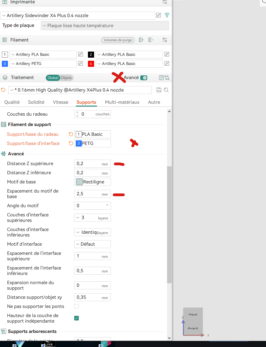

kapaz Posté(e) Septembre 11, 2025 Posté(e) Septembre 11, 2025 Bonjour, Je viens d'acquérir une Anycubic Kobra v2 combo et j'utilise le slicer d'anycubic. Les supports sont très solides et difficile a retirer et souvent je casse l'objet imprimé en retirant les supports ou je ne peux les retirer comme sur la photo. J'ai essayé plusieurs réglage comme réduit la taille ou augmenter la top contact distance. Mais rien y fait. Je n'ai jamais eu ce problème avec Cura et la creality ender 3 que j'avais avant. Comment réduire la solidité des supports ? Merci

hyoti Posté(e) Septembre 11, 2025 Posté(e) Septembre 11, 2025 (modifié) Il me semble que le slicer Anycubic est proche de Orca dont voici une capture d'écran. se mettre en mode avancé pour avoir accès à l'ensemble des paramètres. deux points importants (entre autres) : la distance Z supérieure ( distance entre la dernière couche du support et la première de la pièce) pour du monofilament 0.2mm ( ou filament du même type) , si tu fais l'interface du support en PETG sur du PLA comme @JoOj l'indique mettre à zéro. Les supports arborescents laissent souvent moins de traces que les classiques, voir aussi la densité des supports pas trop mais il faut pas que cela casse, et quand tu peux, supports sur le plateau uniquement (plus facile en arborescent). Après il faut faire des essais et tests Modifié (le) Septembre 11, 2025 par hyoti correction
