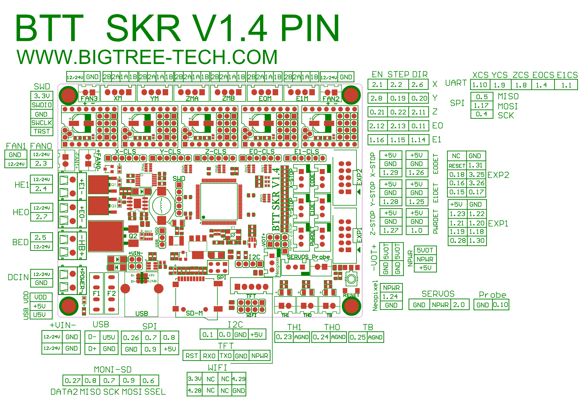

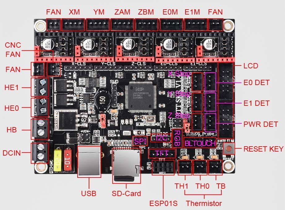

Bonjour à tous,
j'ai échangé la vieille carte pour une neuve en oubliant de noter où les ventilateurs étaient branchés....
Je dirais bien :
- ventilateur de l'extrudeur sur FAN0
- ventilateur d'impression sur HE1
Votre avis ?
Cordialement
Thierry
il y a 3 minutes, ThLDQ a dit :
si tu as un connecteur JST -> FAN 0  est un bon choix
si tu as juste 2 fils -> HE1 c'est un bon choix
  • Solution
Salut,
Actuellement, dans ton firmware, le ventilateur qui refroidit le filament doit être branché sur le connecteur FAN0 (celui de droite, car celui de gauche (FAN1) est alimenté en permanence en 24V).
Citation
Le ventilateur du radiateur de la tête doit être branché sur le port HE1. Il se déclenchera automatiquement lorsque la température de la buse sera supérieure à 50°C. Extrait de ton fichier configuration_adv.h :
Citation
#define E0_AUTO_FAN_PIN P2_04
#define EXTRUDER_AUTO_FAN_TEMPERATURE 50
