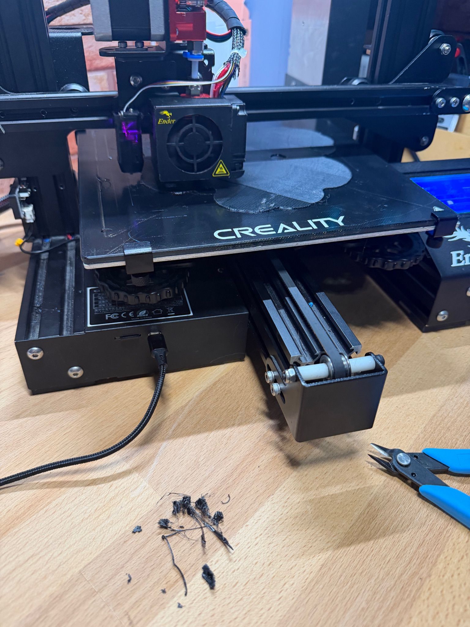

cyrillej Posté(e) Septembre 24 Posté(e) Septembre 24 (modifié) Pas très habitué des forums, j'ai ressorti du placard ma Ender 3 pro d'il y a 4 ans, rangé car je n'avais pas eu le temp de m'y mettre vraiment. j'avais déjà eu des difficultés à l'époque était très pris et je dois avouer que ce n'est pas une mince affaire, après avoir changé une grosse partie des pièces de la machine je n'arrive toujours que très difficilement à obtenir quelque chose de correct. j'espère trouver avec vous le soutien qui n'empêchera de jeter cette brave bête par la fenêtre Je me retrouve avec un décalage soudain de mon impression de presque 5mm, je sèche, quel pourrais en être la cause ? Modifié (le) Septembre 24 par cyrillej 1
hyoti Posté(e) Septembre 24 Posté(e) Septembre 24 il y a une heure, cyrillej a dit : Je me retrouve avec un décalage soudain de mon impression de presque 5mm Ton plateau est en verre revêtu ou magnétique ? Si non magnétique je ne vois pas de pinces pour l'empêcher de bouger, ou alors à l'avant, ta courroie sur l'axe X est bien tendue ? 1
cyrillej Posté(e) Septembre 24 Auteur Posté(e) Septembre 24 (modifié) Il y a 3 heures, hyoti a dit : Ton plateau est en verre revêtu ou magnétique ? Si non magnétique je ne vois pas de pinces pour l'empêcher de bouger, ou alors à l'avant, ta courroie sur l'axe X est bien tendue ? bonjour mon plateau est en verre et tenu avec 4 petites pinces, par contre comment je peux vérifier la tension de la courroie ?? merci de ta réponse c'est sympa Modifié (le) Septembre 24 par cyrillej

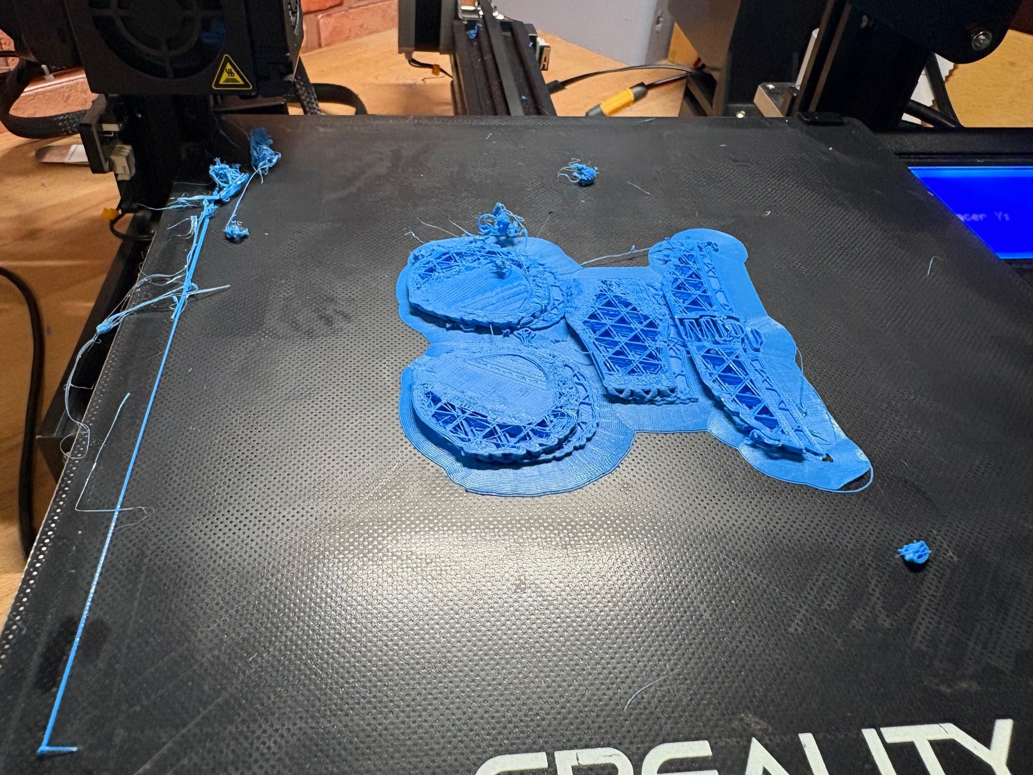

cyrillej Posté(e) Septembre 25 Auteur Posté(e) Septembre 25 Il y a 13 heures, cyrillej a dit : bonjour mon plateau est en verre et tenu avec 4 petites pinces, par contre comment je peux vérifier la tension de la courroie ?? merci de ta réponse c'est sympa Bonjour, je test avec la courroie retendue, par contre j'ai l'air d'avoir un excédent d'extrusion, sur la photo ci jointe les chutes de PLA sont ce que j'enlève du plateau régulièrement en cour d'impression. j'ai un double extrudeur réglé sur 140 mm/s et quand je fait le test du filament la bonne quantité s'extrude ?

cyrillej Posté(e) Septembre 26 Auteur Posté(e) Septembre 26 Il y a 17 heures, Desp27 a dit : @cyrillej Bienvenue sur le forum. Je pense que tu devrais poser ta question dans la section appropriée. Je ne suis pas depuis ce forum depuis longtemps, mais j’ai l’impression que très peu de monde ne regarde les présentations donc…. Même si j'ai bien vu que @hyoti est venu t'aider. Bonjour @Desp27, en effet j'ai été faire un tour après sur les forum d'entraide, mais la solution de @hyoti à fonctionné, courroie retendue. merci à toi Le 24/09/2025 at 17:08, hyoti a dit : Ton plateau est en verre revêtu ou magnétique ? Si non magnétique je ne vois pas de pinces pour l'empêcher de bouger, ou alors à l'avant, ta courroie sur l'axe X est bien tendue ? Bonjour @hyoti, je te remercie, la tension de la courroie à en effet régler le problème.
