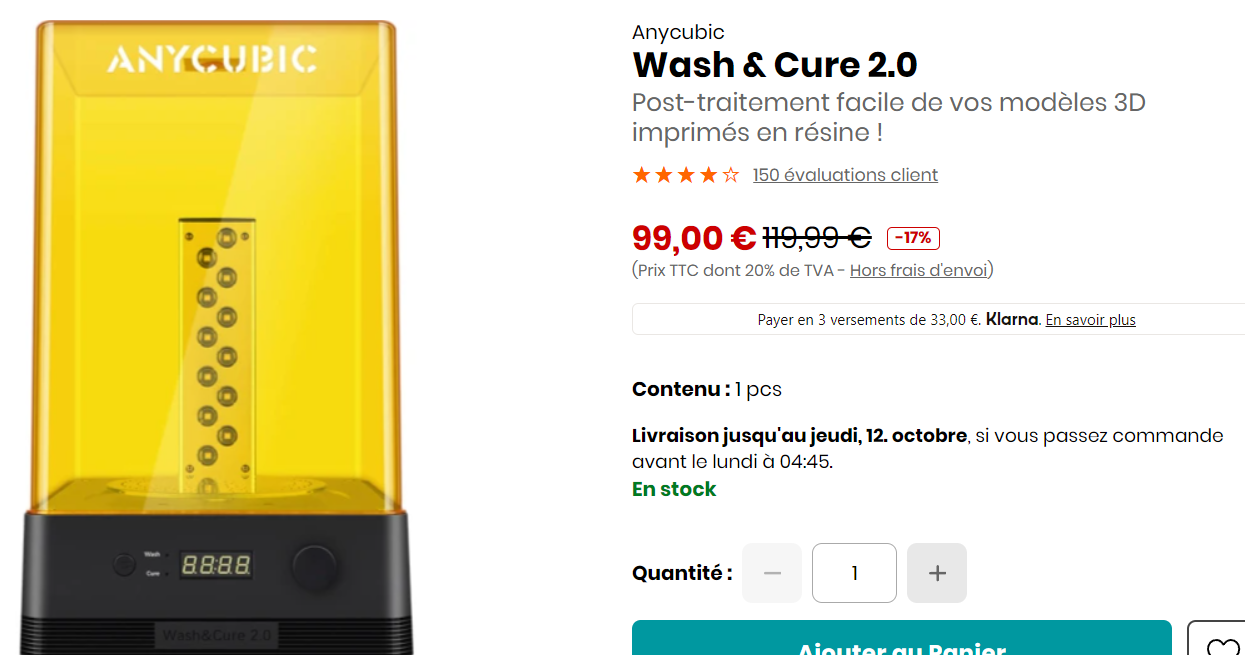

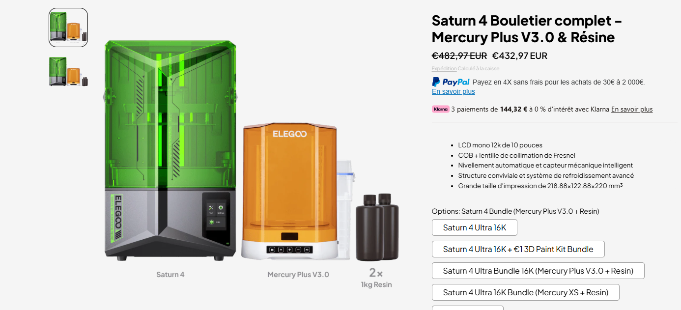

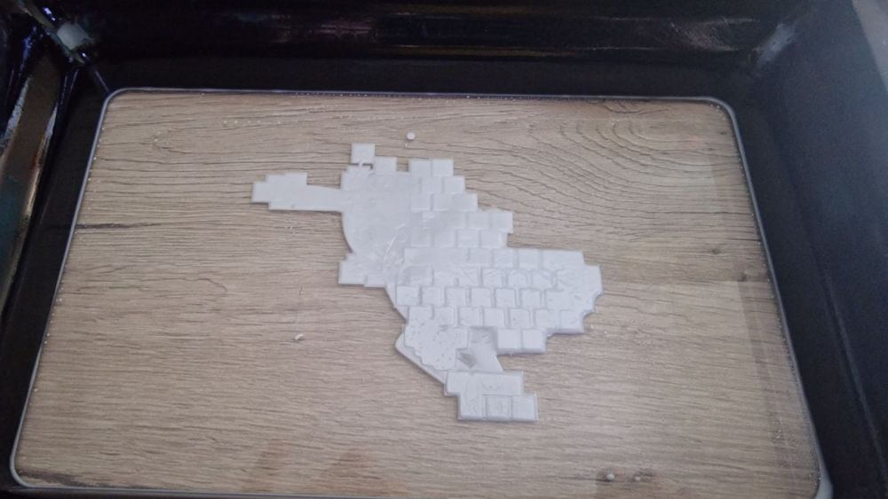

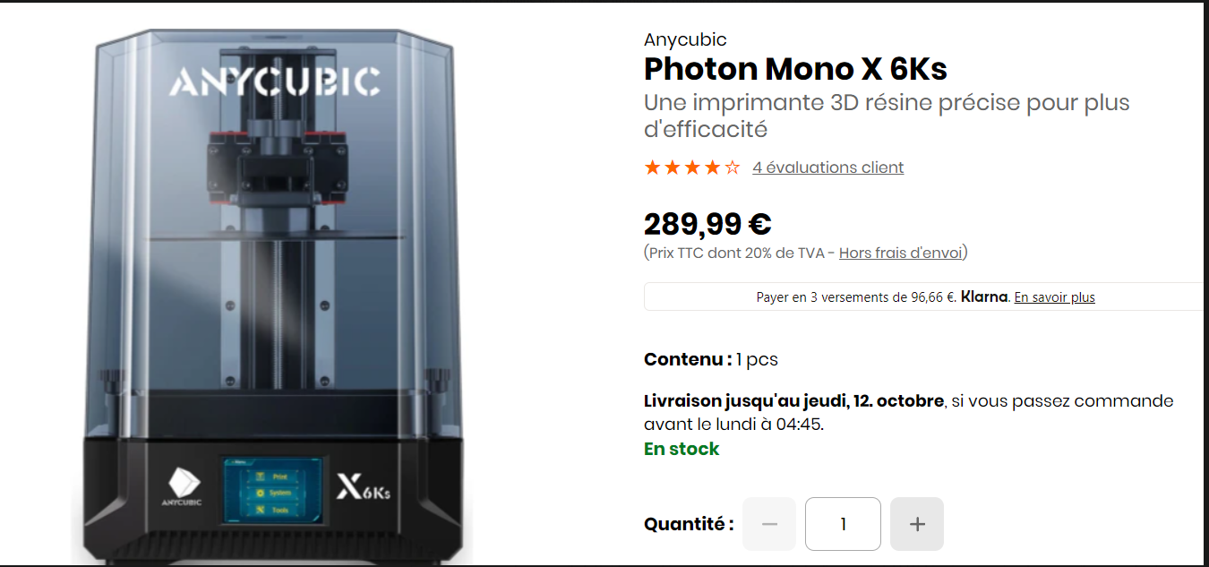

dongle76 Posté(e) Septembre 30, 2025 Auteur Posté(e) Septembre 30, 2025 Bonsoir Merci Mrs de vos réponses ( pascal_lb et Mrmagounet ) Mrmagounet , oui je me rappelle bien de nos échanges ( très constructifs pour moi , d'ailleurs ), tu m'avais conseiller ceci ( voir photos une et deux )... Je partirais donc sur du moyen format La Saturn 4 non ultra me plait bien Et ce que ce choix est judicieux ? ( voir troisième photo ) en promo en ce moment sur le site de Elegoo Et existe t'il des kits pour le nettoyage des pièces ? ( gants , masque , tapis silicones, bacs etc etc ) Merci d'avance
MrMagounet Posté(e) Septembre 30, 2025 Posté(e) Septembre 30, 2025 @dongle76 oui le kit te fait gagner une 40aines d'€ donc c'est toujours sa de gagner. Pour le W&C 2 j'ai utilise longtemps ce produit très bien avec un petit format mais pas suffisant sur une moyenne d'ou ma recommandation du Mercury Plus 3 donc la le kit est bien et la S4 propose un meilleur définition que la mono 6Ks bien que les 12k apporte rien de plus que les machine 8k sur ce volume. Pour les accessoires je te conseille de te fournir chez Action pour les gants nitriles et le bio ethanol par exemple pour le masque a cartouche perso j'ai pris sur Amazon mon modèle est très bien si tu veux une ref, et le tapis en silicone prend des modèles pour chien premier prix. Cela te coutera moins chers que les pseudo kit qui proposeront rien de plus. A et un dernier conseil pour le nettoyage du bac de l'imprimante sopalin et utilise un maryse en silicone souple de cuisine et jamais les spatule de merde fournit avec une imprimante résine
