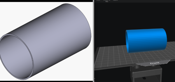

sur la photo freecad montre une pièce lisse
quand j'enregistre le fichier en .stl chitubox me montre une pièce avec des facettes et a l'impression il y a bien des facettes
comment faire une pièce lisse svp.
Dans FreeCAD, Menu "Éditions" -->"Préférences" --> "Part/PartDesign" -->"Vue des formes" : quelles sont les 2 valeurs affichées ?
Essaie avec 0.5% et 2° (attention, plus tu vas mettre de valeurs basses, plus ton ordi va ramer : il faut trouver un juste milieu). Tu régénères le STL et tu regardes si cela te convient dans chitubox.
C'est quoi la différence entre 0.5% et 0.5000% ? C'est la même chose !
1€ ou 1.0000€, c'est toujours 1.00€ ... car ici, c'est l'écriture anglo-saxonne et le séparateur décimal est le point et non pas la virgule comme dans le système français (ou belge 😉).
Donc tu n'as que la valeur angulaire à changer : 28.50° --> 2° (ou 2.00° 😇)

Tu peux descendre plus bas, mais si tu constates des ralentissements quand tu ajoutes des congés, ce que cela viendra de là…
  • Solution
@fredo333
Tu peux aussi créer un mesh une fois ta pièce terminée.
Atelier "Mesh Design": tu sélectionne ta pièce et sous le menu "Maillage" puis créer un maillage a partir d'une forme.
Après tu as différente option. perso, j'utilise le mode "Standard" avec 0.1mm de déviation de surface et 1° de déviation angulaire.
Cela donne de bon résultats, Sa rame aussi un peu en fonction de ta pièce, mais c'est uniquement pour la pièce final.
Ensuite, pense bien a exporter le mesh en STL et non la pièce.
