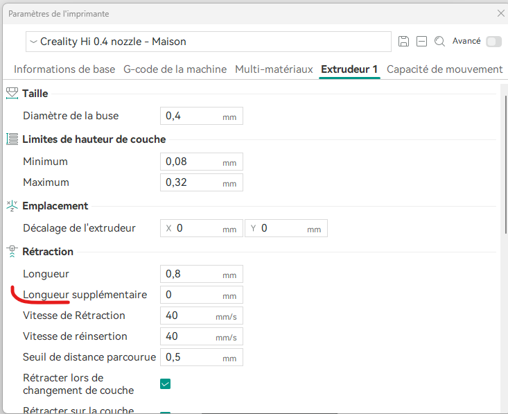

Solution JoOj Posté(e) Octobre 1, 2025 Solution Posté(e) Octobre 1, 2025 Il y a 1 heure, louloudu22 a dit : pour expliquer le soucis des fois ca bave das fois ce sont des manques... comme si le gcode était mal interpreté des petits soucis de rétraction ? je pense que je vois de quoi tu parles : quand j'imprime 2 pièces côte à côte, il arrive que la reprise de ligne, quand la buse passe d'une pièce à l'autre, peine un peu et qu'il y ai un manque. Il y a 3 heures, louloudu22 a dit : une bambu mini ferait l affaire si la taille te convient, tu trouveras difficilement meilleur rapport qualité prix en ce moment ! 1

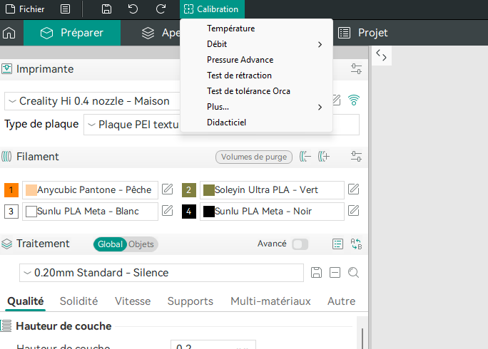

JoOj Posté(e) Octobre 18, 2025 Posté(e) Octobre 18, 2025 Oui, dans Orca par exemple, tu as dans le menu des calibrations un test de rétraction. Par ailleurs, y a un subtil équilibre à trouver entre rétraction et réinsertion. Les petites "manques" qu démarrage de couche peuvent être liés à une rétraction trop forte et du coup une réinsertion qui a trop tardé : ça peut se régler avec le réglage "longueur supplémentaire". Donc d'abord le test de rétraction te permet de trouver la longueur de rétraction la plus pertinente. Et ensuite tu peux avancer à taton pour coller de la "longueur supplémentaire" et stopper le phénomène de manque de matière
