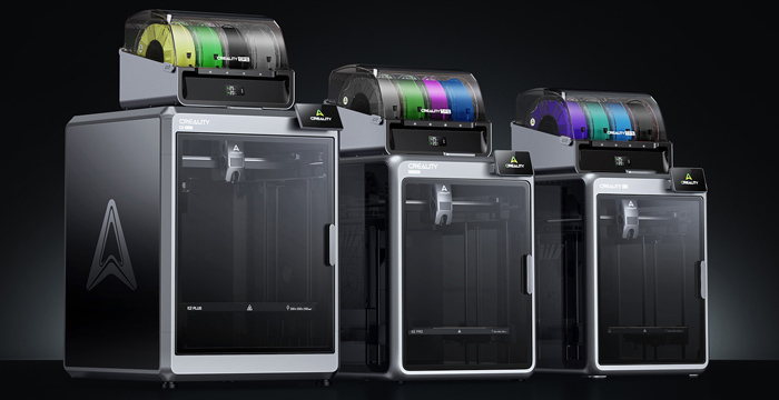

Julien Posté(e) Octobre 3, 2025 Posté(e) Octobre 3, 2025 C'est en avant-première, puisque la disponibilité de la machine est fixée au 9 octobre, que nous avons reçu un exemplaire de la Creality K2 en version Combo avec un CFS. Je ne craignais pas de recevoir un prototype encore en "bêta" puisque ce modèle partage de nombreux composants avec la K2 Plus qu'on ne présente plus et la récente K2 Pro. La K2 "tout court" perd quelques fonctionnalités et des centimètres de volume d'impression mais conserve l'essentiel, en retirant néanmoins la possibilité d'imprimer des filaments haute température puisqu'elle n'embarque pas de chauffage du caisson. La Creality K2 reste néanmoins une très bonne base : CoreXY Caisson fermé Extrudeur Direct Drive avec hotend à remplacement rapide et buse Unicorn à 300°C max Volume de 260 x 260 x 260 mm Caméra intérieure WiFi Mais aussi, en version "Combo" : Livrée avec un CFS (Creality Filament System) pour les changements automatisés de filament Compatible jusqu'à 4 CFS, soit 16 bobines disponibles pour l'impression d'un objet Côté logiciels et écosystème : Creality Print sur ordinateur Creality Cloud, l'application mobile Crealitycloud.com pour trouver des modèles 3D avec profil d'impression K2 Accès root possible sans bidouille Pour ceux qui ont suivi, c'est cette K2 Combo que nous vous faisons gagner sur Instagram, en partenariat avec Creality. Enfin, le gagnant recevra un exemplaire neuf, directement envoyé par le constructeur. https://www.instagram.com/p/DPGzr2SifpX/ Notre fiche technique + comparer les prix de vente de la Creality K2 (Combo) https://www.lesimprimantes3d.fr/comparateur/imprimante3d/creality-3d/k2-combo/ Page produit chez Creality https://store.creality.com/fr/products/creality-k2-combo-imprimante-3d 3

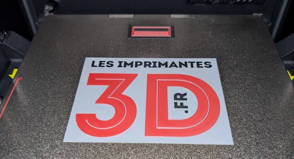

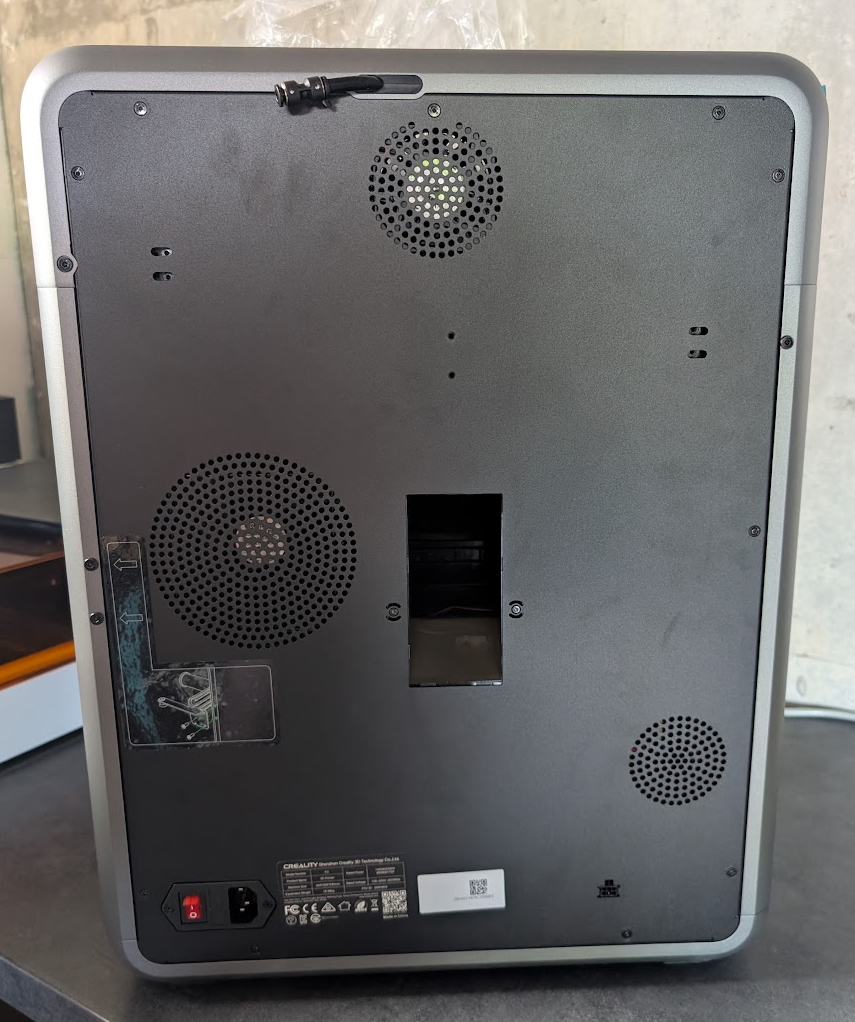

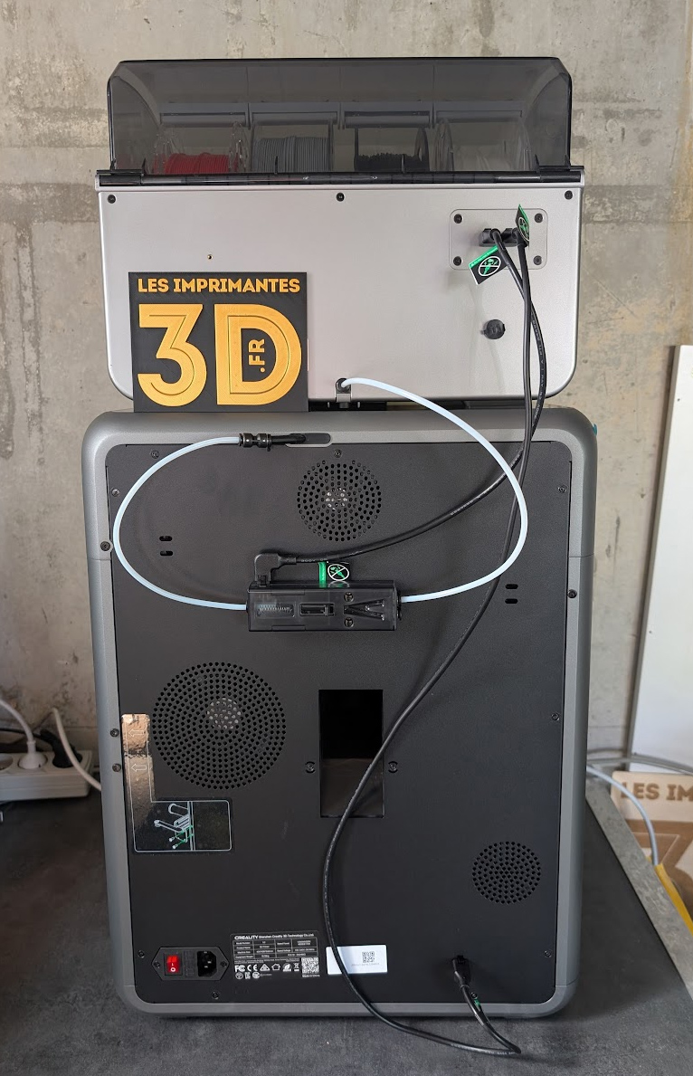

Julien Posté(e) Octobre 3, 2025 Auteur Posté(e) Octobre 3, 2025 Unboxing et mise en route Un test plus complet sur notre site donnera plus de détails sur ce que contient le carton d'une K2 Combo et comment on prépare la machine avec son CFS. Quelques photos pour voir à quoi ressemble l'arrière de la K2, sans et avec la connexion au CFS. La calibration automatique est proposée lors du premier démarrage, après renseignement du réseau WiFi, connexion à crealitycloud, etc. J'ai fait des impressions de test avant de passer au multi-couleurs mais je ne garde pas le suspens (oui, c'est l'automne même à l'intérieur) 2

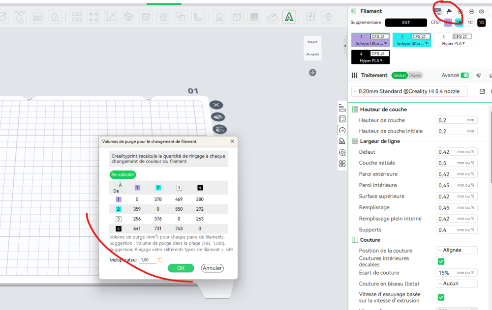

nico378 Posté(e) hier à 07:49 Posté(e) hier à 07:49 bonjour, j'ai recu la K2 combo pour les fêtes, un régal par contre je suis super déçu du bruit, annoncé comme silencieuse le ventilo arrière fait un bruit de fou et également sur de l'impression multicolore les déchet je trouve cela astronomique une figurine (panda) 44gr, j'ai sorti plus de 500gr de PLA quelqu'un a t’il déjà fait des réglages pour limiter cela?
JoOj Posté(e) hier à 08:04 Posté(e) hier à 08:04 (modifié) Salut @nico378 Le ventilateur arrière sert à maintenir une température pas trop élevée dans la chambre d'impression. Est ce qu'il s'allume par défaut dès l'allumage de l'imprimante ? Peut être que tu peux le couper dans l'interface tactile de l'imprimante ? Attention, si tu le coupe, il faudra probablement un riser, ou un truc du même genre pour éviter qu'il ne fasse trop chaud dans la chambre. Il existe aussi ces caches, à monter sur les sorties de ventilateurs. Attention, ca coupe le bruit mais ca réduit aussi probablement la qualité de la ventilation Pour le multicouleur, c'est en effet un phénomène connu Tu peux jouer sur les volumes de purge : Mais je suppose que ton panda est Noir et Blanc => purge maximale pour ne pas avoir de contamination de couleurs. Ensuite, tu peux envisager de multiplier les pièces : même volume de purges mais au moins c'est pour x pièces et plus une seule, ca relativise le volume de déchet. Modifié (le) hier à 08:05 par JoOj
nico378 Posté(e) il y a 23 heures Posté(e) il y a 23 heures salut, le ventilateur arrière ne tourne pas tout le temps effectivement, pendant un impression tu peut modifier la vitesse mais le logiciel prend le dessus au bout d'un moment certainement une sécurité lorsque la temps du caisson devient trop haute à son goût, je vais voir pour éventuellement changer le ventilateur pour un moins bruyant peut être. le panda oui oui noir et blanc lol, effectivement l'idéal et de multiplier les pièces pour diviser les déchets c'est plus rentable, mais en revanche sur du print unique c'est vraiment pas top

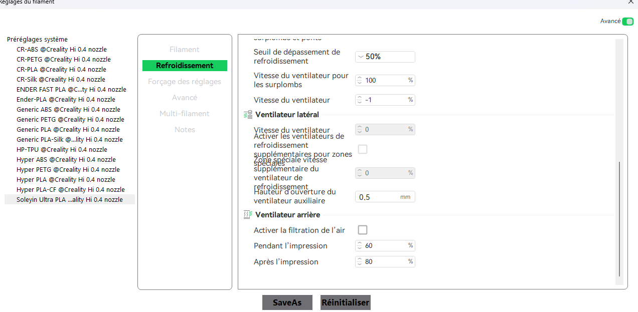

JoOj Posté(e) il y a 23 heures Posté(e) il y a 23 heures Je ne suis pas sûr qu'il y ai une vrai mesure de la température du caisson, sinon elle serait vendue comme une imprimante à température régulée, et je ne crois pas que ca soit le cas. Je parierai (mais je peux me tromper) plutôt sur le fait que c'est le gcode qui insère la consigne d'allumage. As tu essayé de slicer ta pièce avec Orcaslicer ? Creality Print insère des bouts de gcodes spécifiques à la machine qu'Orca n'insérera probablement pas. Tu sera vite fixé sur le ventilateur as tiens, as tu tenté de régler ici ?
nico378 Posté(e) il y a 23 heures Posté(e) il y a 23 heures il y a pourtant bien la notion de température de chambre sur l'appareil, et il y a bien un petit truc qui ressemble à un élément de prise de température dans le caisson. je ne connais absolument pas orca, avant j'avais cura avec ma ender 3v2, maintenant crealityslicer j’essaie de m'habituer
