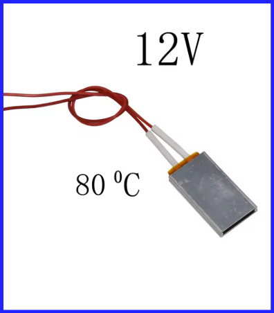

bonsoir, on ma donné plein de trucs, dont une dizaine d'éléments ptc marqués dessus 12volts 80°
et deux alim en 24 volts 10 et 20 ampères et une alim 12 volts 10 ampères
j'ai essayé de brancher 5 éléments ptc sur l'alim 12 volt/10a, ils ne montent pas à plus de 40 °. apparemment les 120 watts ne suffisent pas dans ce cas, un seul branché monte bien à 80°.

les plaques ptc sont comme celle-ci

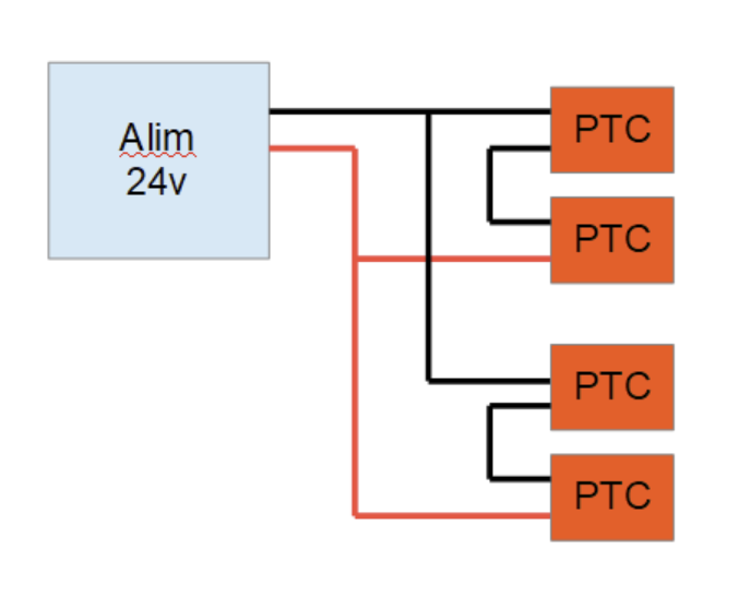

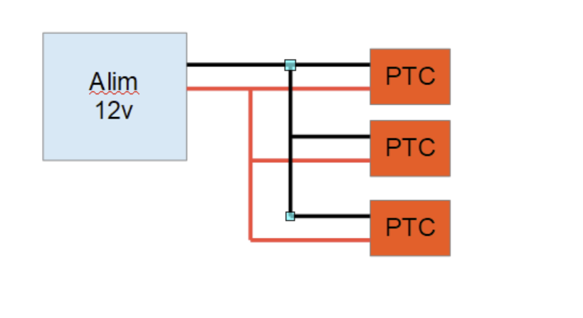

Sur l'alim 12v tes PTC doivent être branchées en parallèle pour que chaque élément soit alimenté en 12v et délivre la puissance annoncée.
Sur l'alimentation 24v les PTC doivent être branchées en série 2 par deux et l'ensemble en parallèle. Chaque PTC sera alimenté en 12v
Dans tous les cas, l'alim doit être assez puissante pour fournir l'intensité nécessaire à l'ensemble des PTC
Tu peux faire un essai avec juste 2 PTC à chaque fois et voir si ça chauffe. Et si tu as un multimètre mesurer l'intensité à chaque fois

Avec dessins

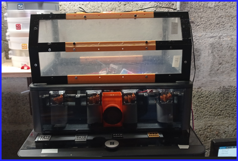

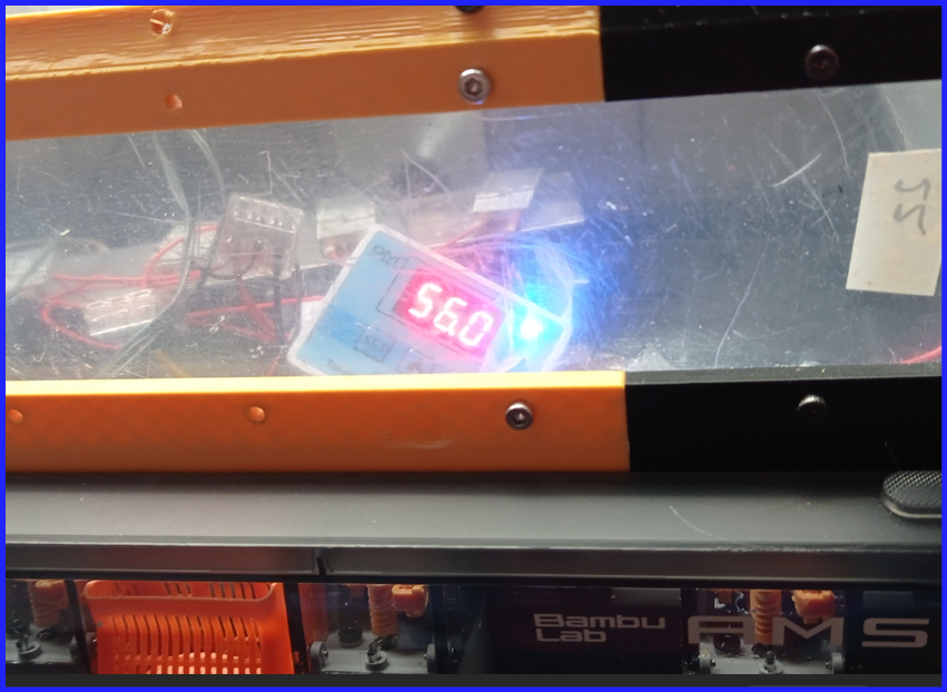

j'ai fixé quatre PTC sur une plaque en alu de 1.5mm, et mis un ventilo, la température est prise à une vingtaine de centimètres, il faut compter une trentaine de minutes,
c'est surtout pour remonter un peu la température dans l'ams, au sous sol, il fait frais ça peut tomber jusqu'à 14, imprimer un filament à 14° c'est loin d'être le top, avec la cr6 se, j'avais beaucoup de difficulté à imprimer sans défaut, d'autant plus que le filament devenait cassant, je vais maintenir la température vers les  30°,
dans le capot d'origine pas assez de place, et je ne voulais pas le percer, j'ai du refaire un capot, avec des restants de récup de plexi de 4 mm, c'est le premier jet,
mais il me semble pas mal, pas encore étanchéifié et j'ai pas mis toutes les vis. si je le refais, je le referais en deux parties,
voilà ce que ça donne, petg et abs (pour équilibrer l'utilisation du filament)
