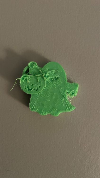

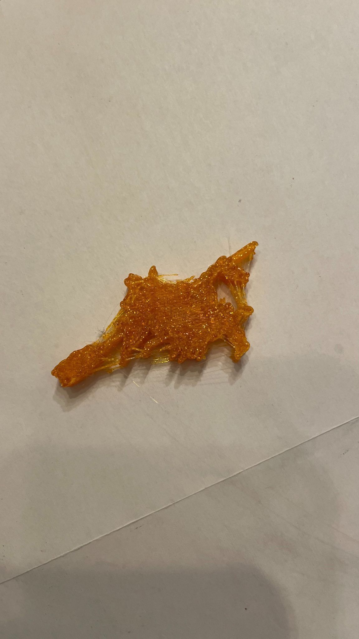

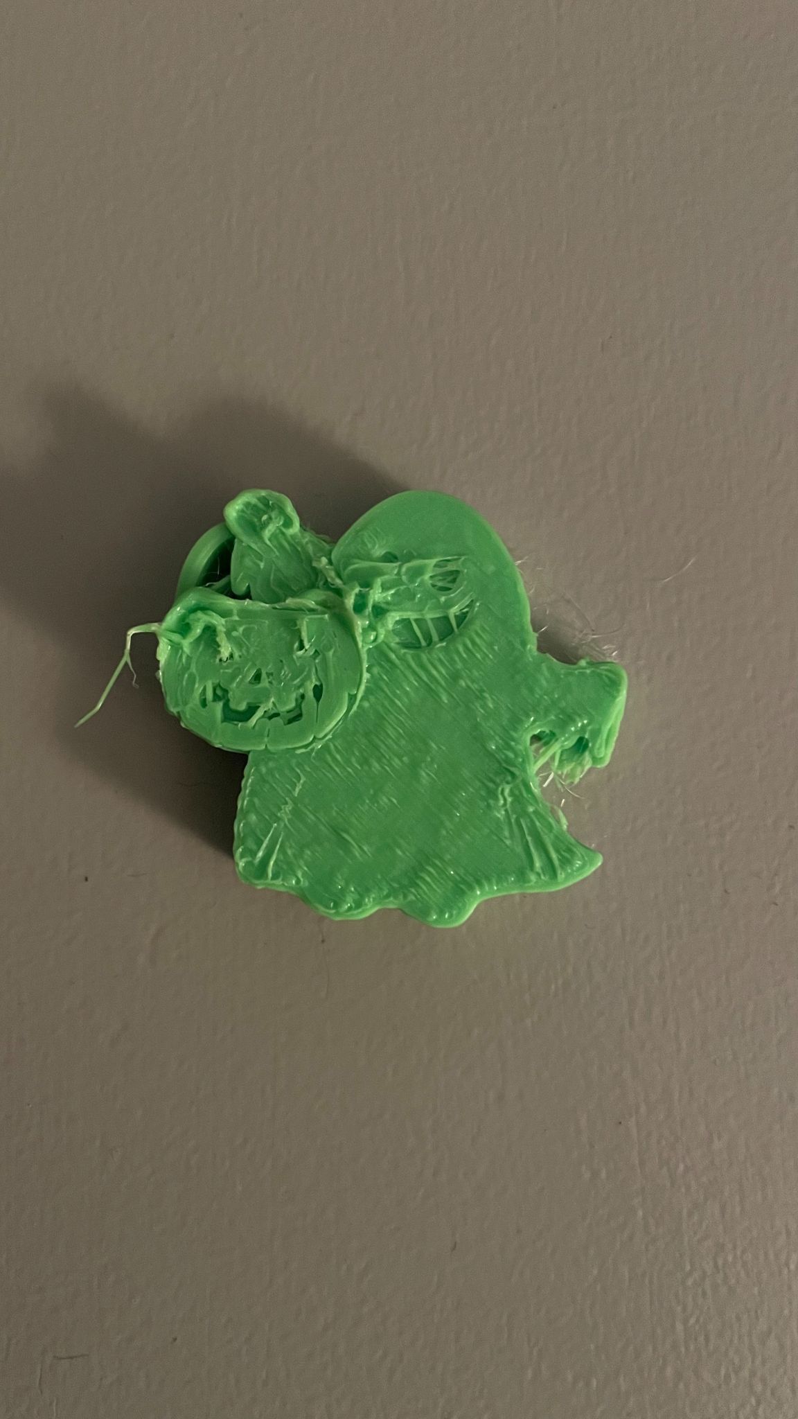

Manu62 Posté(e) Octobre 16, 2025 Auteur Posté(e) Octobre 16, 2025 Bonjour, Voici les photos d'impressions. J'ai fait les calibrages, le nivellement est bon, les courroies bien tenues. Le filament vient de chez Wanhao. Le plateau est chauffé à 60, la buse à 190. J'ai essayé plusieurs températures pour les mêmes résultats. La face collée au plateau est bien lisse, les bords des objets aussi. Désolé, mes doigts on ripé sur le clavier. J'ai bien modifié les fins de course de la machine. J'ai bien calibré la distance entre le plateau et la buse. Le plateau est propre. La première couche de base est impeccable, bien lisse. Par contre, après ça part en sucette si bien qu'à la fin de l'impression c'est n'importe quoi. J'ai réinitialisé la machine, fait la mise à jour du firmware, rien n'ai changé. Je ne comprends plus rien. J'ai suivi le tuto sur le site de Wanhao.
3xkirax3 Posté(e) Octobre 16, 2025 Posté(e) Octobre 16, 2025 Si je résume, tu fais une première couche qui est bonne et après tu as beaucoup de surextrusion à tel point que l'impression ne ressemble plus à rien ? Tu as essayé d'imprimer unc cube de calibration ou d'autres formes ? As-tu fait la calibration de l'extrudeur ? Pour t'assurer que quand tu demandes 10cm d'extrusion, c'est bien cette longueur de filament qui est envoyé à la tête ? 1
Alain D. Posté(e) Octobre 16, 2025 Posté(e) Octobre 16, 2025 Il y a 1 heure, 3xkirax3 a dit : Si je résume, tu fais une première couche qui est bonne et après tu as beaucoup de surextrusion à tel point que l'impression ne ressemble plus à rien ? Tu as essayé d'imprimer unc cube de calibration ou d'autres formes ? As-tu fait la calibration de l'extrudeur ? Pour t'assurer que quand tu demandes 10cm d'extrusion, c'est bien cette longueur de filament qui est envoyé à la tête ? C'est un peu ce que j'ai demandé plus haut, "wait and see..."

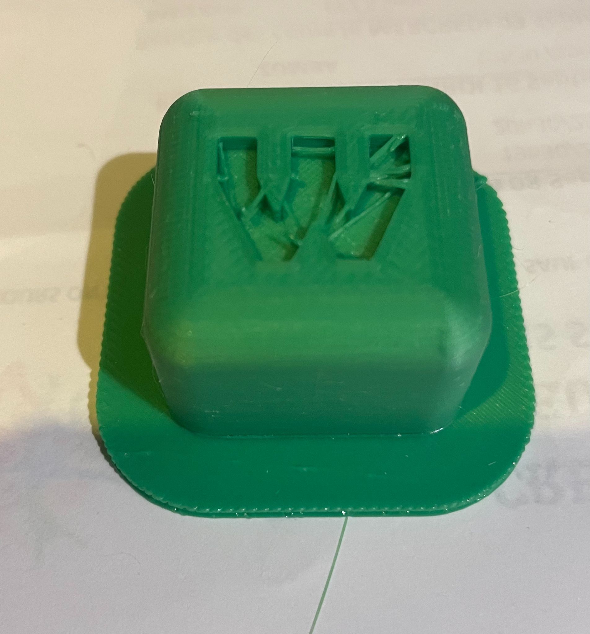

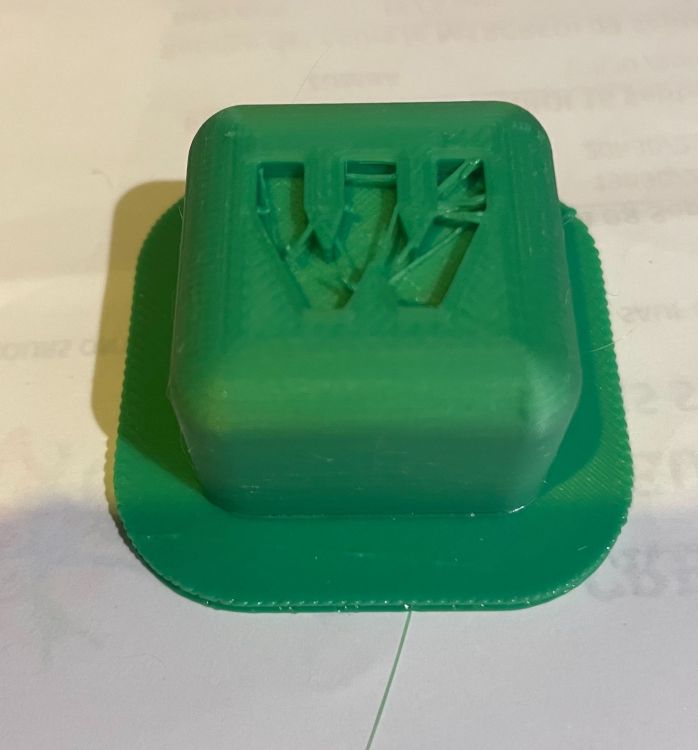

Manu62 Posté(e) Octobre 21, 2025 Auteur Posté(e) Octobre 21, 2025 Il y a 20 heures, 3xkirax3 a dit : Effectivement, j'avoue qu'avez les éléments que tu nous donnes, j'ai un peu de mal à voir ce qui pourrait être la cause. N'hésites pas à nous prendre des photos du coup Bonjour, J'ai relancé la machine ce matin. Tout d'abord la tête d'impression est allée s'écraser sur le plateau. Ensuite, il y avait 2 points identiques pour mettre le plateau à niveau : 2 numéros 2. Le point 1 n'existait plus. J'ai réinitialisé la machine. La tête d'impression n'a pas fait des siennes. J'ai plus faire le niveau du plateau. J'ai imprimé le fichier de démo. Qui n'a jamais été aussi bien fait. Par contre le 2e fichier... Je vous laisse voir. Je crois que je ne comprends rien à rien. Merci à tous.
Alain D. Posté(e) Octobre 21, 2025 Posté(e) Octobre 21, 2025 Le "W" n'est pas tip-top, il y a des gros fils qui traversent... C'est imprimé avec un radeau dessous ? Pour le fantôme, on dirait que le filament bave, la rétraction est activée ? As-tu fait un cube de calibration 20x20x20 ? Tu n'as pas répondu à ma dernière question.
3xkirax3 Posté(e) Octobre 21, 2025 Posté(e) Octobre 21, 2025 J'ai l'impression que le problème vient du tranchage et pas de l'imprimante. Le fichier démo n'est pas parfait mais semble montrer que l'imprimante fonctionne. Tu tranches avec quoi ?

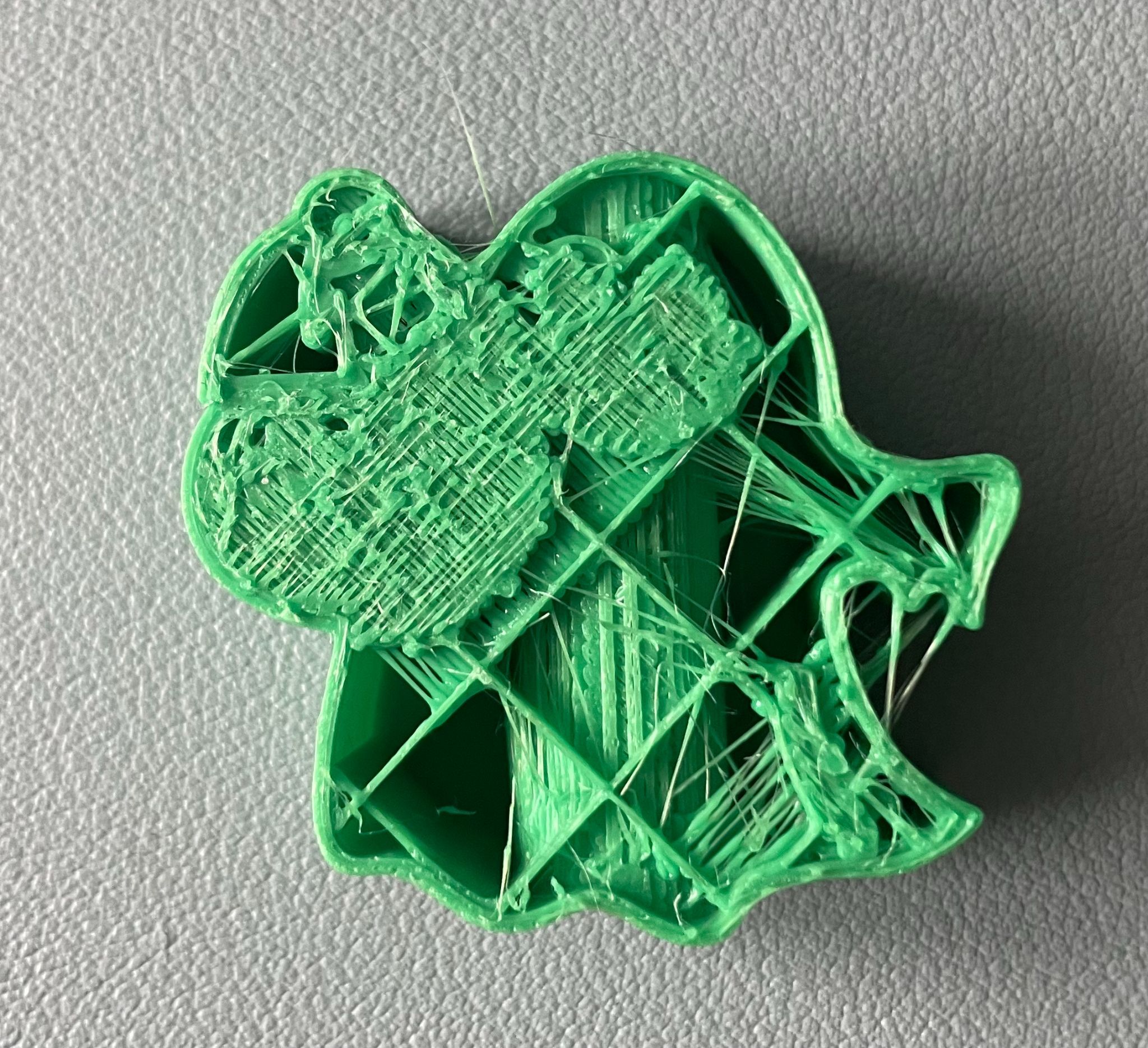

Manu62 Posté(e) Octobre 22, 2025 Auteur Posté(e) Octobre 22, 2025 Il y a 16 heures, 3xkirax3 a dit : J'ai l'impression que le problème vient du tranchage et pas de l'imprimante. Le fichier démo n'est pas parfait mais semble montrer que l'imprimante fonctionne. Tu tranches avec quoi ? Il y a 16 heures, 3xkirax3 a dit : J'ai l'impression que le problème vient du tranchage et pas de l'imprimante. Le fichier démo n'est pas parfait mais semble montrer que l'imprimante fonctionne. Tu tranches avec quoi ? J'ai suivi les recommandations de Wanhao : je tranche avec Orcaslicer.
3xkirax3 Posté(e) Octobre 22, 2025 Posté(e) Octobre 22, 2025 La seconde pièce c'est toi qui l'a arrété ou la machine s'est arrétée toute seule ? Parce que pour moi ce n'est pas ultra propre mais c'est l'intérieur de la pièce donc je ne suis pas trop surpris de l'aspect. J'ai l'impression que ton filament bave énormément mais je n'ai pas l'impression que la machine n'est pas fonctionnelle. Je n'ai pas utilisé OrcaSlicer mais j'imagine qu'il fonctionne très bien et je ne vois pas pourquoi ça poserais problème. En terme d'interface, j'utilisais PrusaSlicer avant que je trouvais très intuitif mais de mémoire ils sont cousins avec Orca. Peux-tu uploader ton fichier gcode ici ?
Manu62 Posté(e) Octobre 22, 2025 Auteur Posté(e) Octobre 22, 2025 il y a 10 minutes, 3xkirax3 a dit : La seconde pièce c'est toi qui l'a arrété ou la machine s'est arrétée toute seule ? Parce que pour moi ce n'est pas ultra propre mais c'est l'intérieur de la pièce donc je ne suis pas trop surpris de l'aspect. J'ai l'impression que ton filament bave énormément mais je n'ai pas l'impression que la machine n'est pas fonctionnelle. Je n'ai pas utilisé OrcaSlicer mais j'imagine qu'il fonctionne très bien et je ne vois pas pourquoi ça poserais problème. En terme d'interface, j'utilisais PrusaSlicer avant que je trouvais très intuitif mais de mémoire ils sont cousins avec Orca. Peux-tu uploader ton fichier gcode ici ? Ma machine s'est arrêtée toute seule. Impression à 100%. spookje.stl.gcode.zip Il y a 17 heures, Alain D. a dit : Le "W" n'est pas tip-top, il y a des gros fils qui traversent... C'est imprimé avec un radeau dessous ? Pour le fantôme, on dirait que le filament bave, la rétraction est activée ? As-tu fait un cube de calibration 20x20x20 ? Tu n'as pas répondu à ma dernière question. Oui, c'est imprimé avec le radeau. La rétraction est bien activée. Non je n'ai pas fait de cube. Il servirait à quoi? Merci
PPAC Posté(e) Octobre 22, 2025 Posté(e) Octobre 22, 2025 Il y a 3 heures, Manu62 a dit : Ma machine s'est arrêtée toute seule. Impression à 100%. Éviter d'utiliser la carte SD d'origine, car malheureusement, elle est souvent de mauvaise qualité... Il y a 3 heures, Manu62 a dit : Non je n'ai pas fait de cube. Il servirait à quoi? Relativement rapide à imprimer et permet de vérifier quelques bases ... ( Si le cube de test n'est pas bien imprimé, il y a des trucs à ajuster sur la machine ou corriger dans le trancheur et cela permet d'anticiper ce que va donner l'impression d'un objet plus complexe / difficile / long à imprimer ) Au final, il me semble que tu ne nous as pas dit si tu avais ou non ajusté le "flow ration" / "débit" pour le filament en cours d'utilisation. 1
