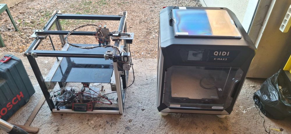

Pour commencer, voici une petite photo de l’ancienne et de la nouvelle. Niveau cosmétique, ça n’a rien à voir, mais l’ancienne fonctionnait plutôt bien malgré tout.

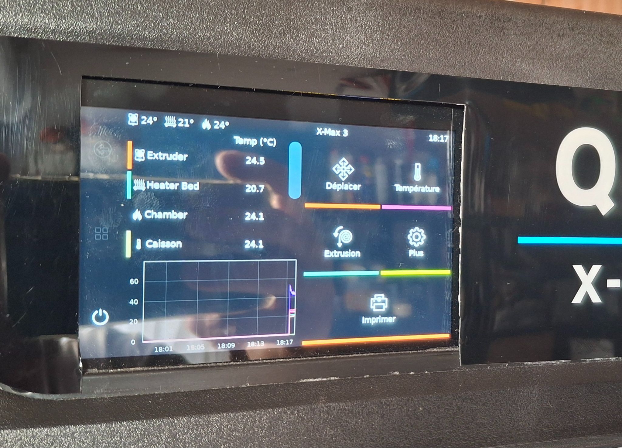

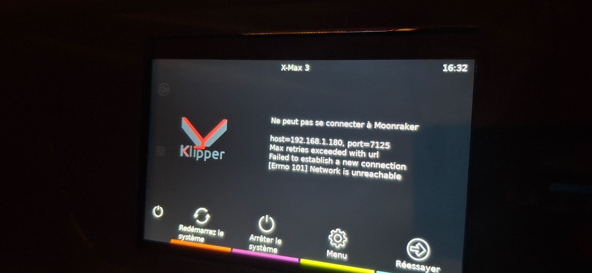

2 - L’écran est vide ? Je n’ai que les 4 onglets inférieurs avec un message indiquant que le système ne se connecte pas à Moonraker, mais là je n’ai pas trouvé d’infos.
Je suppose un problème d’adresse, mais quelle est celle que je dois installer et où la renseigner ?

Cette XMax3, utilise un écran BTT HDMI pour afficher KlipperScreen. La modification de l'accès Wifi via cet écran n'est pas fonctionnelle en l'état.
En résumé: la Xmax3 et le RPI0 de l'écran se connectent pour récupérer une adresse IP. Mais le point d'accès Wifi est celui de chez moi et n'est pas facilement modifiable en l'état 😞.
Le plus simple pour la XM3 serait de la connecter au moins une fois en filaire (Ethernet). Là, elle n'aurait (normalement) aucun problème à récupérer une IP de la Freebox.
Une fois connectée en Ethernet, la modification du Wfi via nmcli ou raspi-config (sudo raspi-config, 1 system options, S1 Wireless LAN, saisie du SSID puis mdp, valider). Après cette manipulation, la XM3 devrait avoir deux adresses IP: celle Ethernet et celle Wifi (ifconfig ou ip address devrait afficher les interfaces et leur adresse IP).

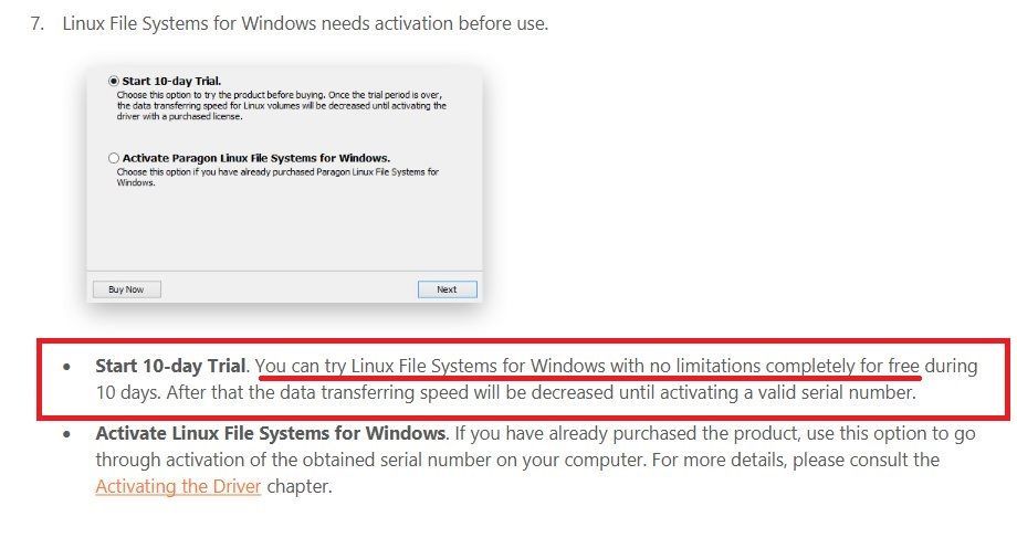

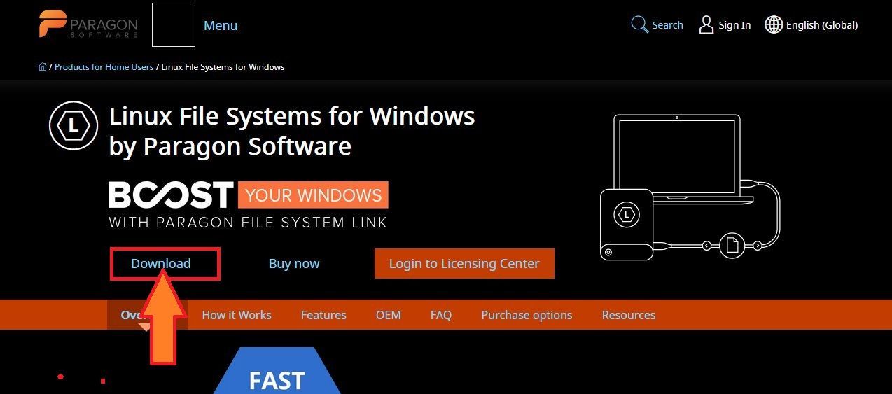

Le lien vers le téléchargement de ce logiciel : https://www.paragon-software.com/home/linuxfs-windows/#
La version «free» est pleinement utilisable durant 10 jours.
Comme c'est un logiciel que j'utilise de temps en temps depuis de nombreuses années, j'ai acquis la licence (≃ 30 €), mais je le répète, la version «free» pour une utilisation ponctuelle permettra de faire le travail attendu.

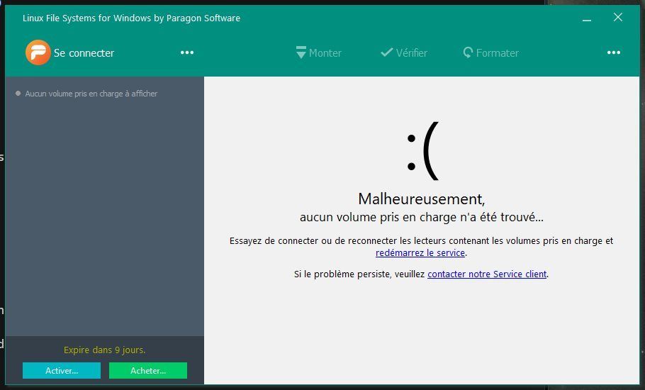

Lancer le programme :
Sans carte insérée, on a cet écran :

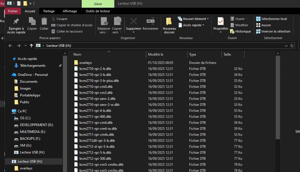

Insérer l'adaptateur avec la carte, Windows ouvre normalement automatiquement la partition FAT32 (/boot):
Ce n'est pas dans cette partition qu'il faudra faire les modifications, on ferme donc cette fenêtre (ça évite les courants d'air).
L'explorateur Windows après fermeture de la fenêtre n'affiche pas la partition Linux :

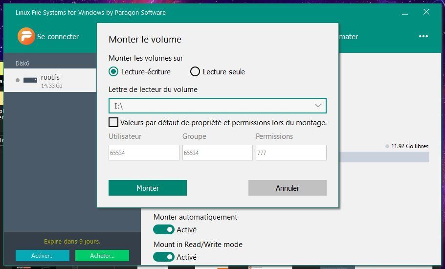

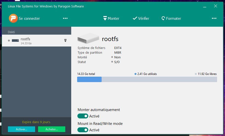

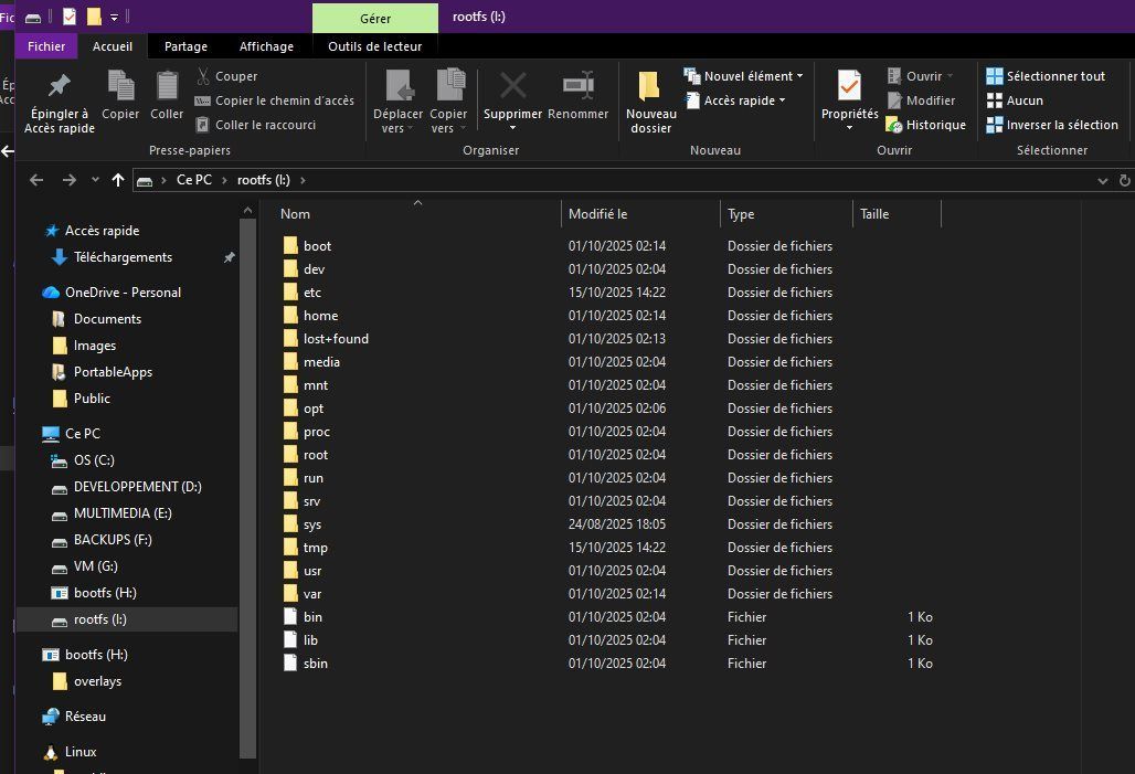

Dans LFS4W, la partition Linux devrait être reconnue par le système Windows (bien vérifier que le mode lecture/écriture est activé). Il est possible que la partition ne soit pas montée, cliquer sur le bouton Monter, vérifier que les paramètres correspondent à la copie écran.
Linux_File_Systems_for_Windows_by_Paragon_Software_rootfs-1.jpg.ab6fe6f6b05d86eabb0c861cf432c25a.jpg Linux_File_Systems_for_Windows_by_Paragon_Software_rootfs-montage.jpg.5bd40745de6e1a0be6fe66b567007a1a.jpg

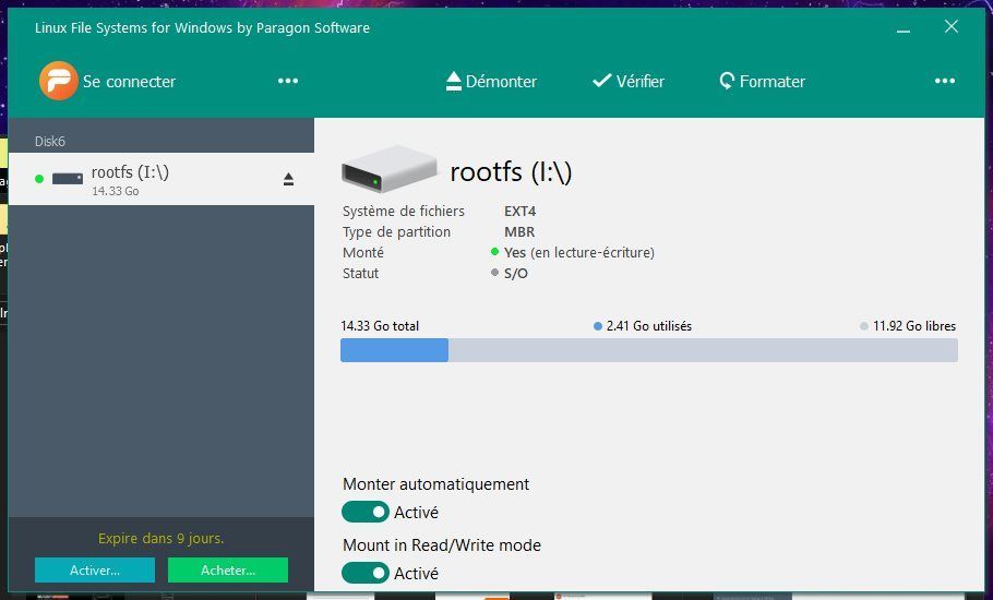

Une fois la partition montée, on peut accéder à son contenu en cliquant sur le bouton ... et en sélectionnant l'option «ouvrir dans l'explorateur de fichiers» :
Linux_File_Systems_for_Windows_by_Paragon_Software_rootfs-mont.jpg.1bb199ab135a92144e10d5f1dc2ee334.jpg  explorer_rootfs.thumb.jpg.665644106974a8e426b7aaefca521aab.jpg

Le fichier à modifier se situe dans /etc/NetworkManager/system-connections. Par défaut, il se nomme preconfigured.nmconnection.
Son contenu (un poil modifié pour ne pas faire apparaitre le mot de passe complet (là c'est un hash, mais il peut être en clair)) :

Pour effectuer cette modification du fichier texte, je recommande Notepad++.
Une fois le changement fait, le fichier enregistré, dans le logiciel LFS4W, on démonte la partition EXT4 de Windows (clic sur le bouton Démonter). On ferme le programme, on éjecte proprement l'adaptateur USB-SD. On réintroduit la carte SD dans le RPi0, on allume celui-ci… et on serre les fe…es en priant que tout ait bien fonctionné (vérifier sur la Box internet qu'une adresse IP a été attribuée au RPi0).
Si la XM3 et Klipperscreen du RPi0 ont chacun une adresse, la dernière manipulation à réaliser se fait sur le RPi0 pour modifier l'adresse du Moonraker (serveur API entre les interfaces Web / Klipperscreen et Klipper). Moonraker est installé sur la XM3, pas sur le RPi0. Fluidd / Mainsail sont eux aussi installés sur la XM3. L'accès à ces interfaces Web se fait dans un navigateur en saisissant l'adresse IP de la XM3.
Pour que l'écran Klipperscreen affiche l'interface de gestion de l'imprimante, il faut modifier le fichier KlipperScreen.conf:
  • se connecter en ssh sur le RPi0 (utilisateur: mks, mot de passe: makerbase). Utilisateur et mot de passe sont identiques à ceux de la XMax3.
  • une fois connecté sur le RPi0, éditer le fichier KlipperScreen.conf :
    • nano printer_data/config/KlipperScreen.conf
    • modifier l'adresse IP du paramètre  moonraker_host pour correspondre à l'adresse IP de la XMax3
    • enregistrer la modification (CTRL+X, Répondre Y à la question "Save modified buffer ?", le nom du fichier sauvegardé s'affiche, confirmer par ENTRÉE)
  • redémarrer le RPI0: sudo reboot
