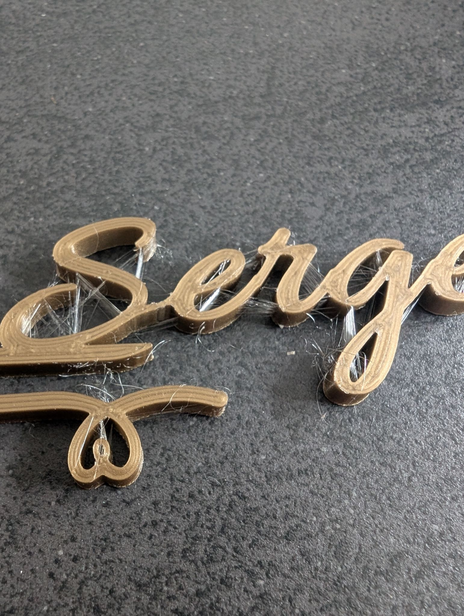

MaxKUB Posté(e) Octobre 19 Posté(e) Octobre 19 Bonjour, afin d'embélir le futur mariage avec ma conjointe, nous souhaitons réaliser des marques place prénom à placer sur les verres. Nous dessinons donc sur Solidworks chaque prénom que nous imprimons ensuite. J'aimerais quelques conseils réglages pour arriver à la qualité souhaitée sans post traitement. Commençons par mon set up : - Artillery SW-X4 Pro pas trop utilisée (peut être 5 kg imprimés depuis son achat l'année dernière) - Orca slicer - Fil PLA Amazon basics Gold Mes réglages : - préréglages système - 0.08mm high quality - lissage rectiligne sur la surface supérieure - rapport de débit : 0.98 - pressure advance 0.07 - température d'impression : 195°C - plateau 60°C (texturé) - rétractation : 1,5mm - Hauteur du saut en Z : 0.4mm - vitesse de rétractation : 40mm/s - vitesse de déplacement : 300mm/s - vitesse d'impression : 60 extérieure - 120 intérieur - 150 remplissage J'arrive à ça : Je suis plutôt satisfait de ce résultat mais je n'arrive pas à me débarrasser de ces toiles d'araignée Quelqu'un aurait des conseils svp ? Max
RFN_31 Posté(e) Octobre 19 Posté(e) Octobre 19 Bonjour, As-tu fait une tour de chauffe ? Cela te permettrait de trouver la meilleure température pour ce filament. Si les cheveux d'ange persistent alors regarde cette video :
Motard Geek Posté(e) Octobre 20 Posté(e) Octobre 20 La machine n'est pas des plus récentes mais tu peux jouer de la vitesse, de la rétraction et de la température pour limiter le phénomène. Sinon un coup de pistolet à air chaud et ses fils disparaissent 1
