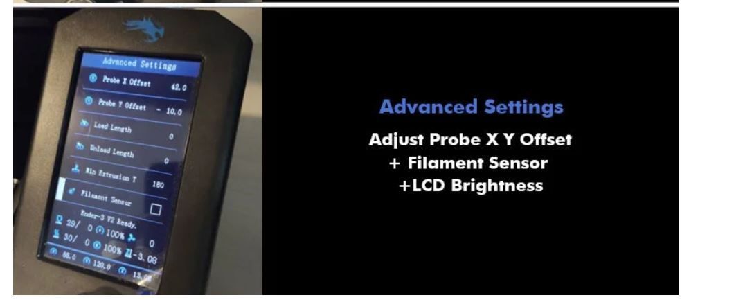

Il précise qu’il a chargé un 5.5 plus détecteur de filament.
En effet, quand je regarde le menu auquel smith 3D renvoie, je m’aperçois que je n’ai pas moi le « détecteur de filament ❒ »
Mais je ne vois pas où trouver ce firmware, et surtout je ne me rappelle pas comment on change ce firmware… Oui, j’imagine que les choses sont expliquées dans les vidéos, mais je n’ai tjs pas trouvé le firmware…

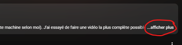

Sous la vidéo tu cliques sur afficher plus et tu as un lien direct

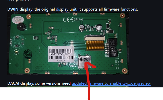

Pour l'écran je suppose ?
éteindre l'imprimante retirer l'écran, et la prise, retirer les vis pour l'ouvrir,
tu verras il y a un lecteur de carte microSD,
mettre le firmware écran sur la carte (le répertoire si c'est un DWINSET)
rebrancher le câble écran et rallumer l'imprimante  quelques minutes de flash.

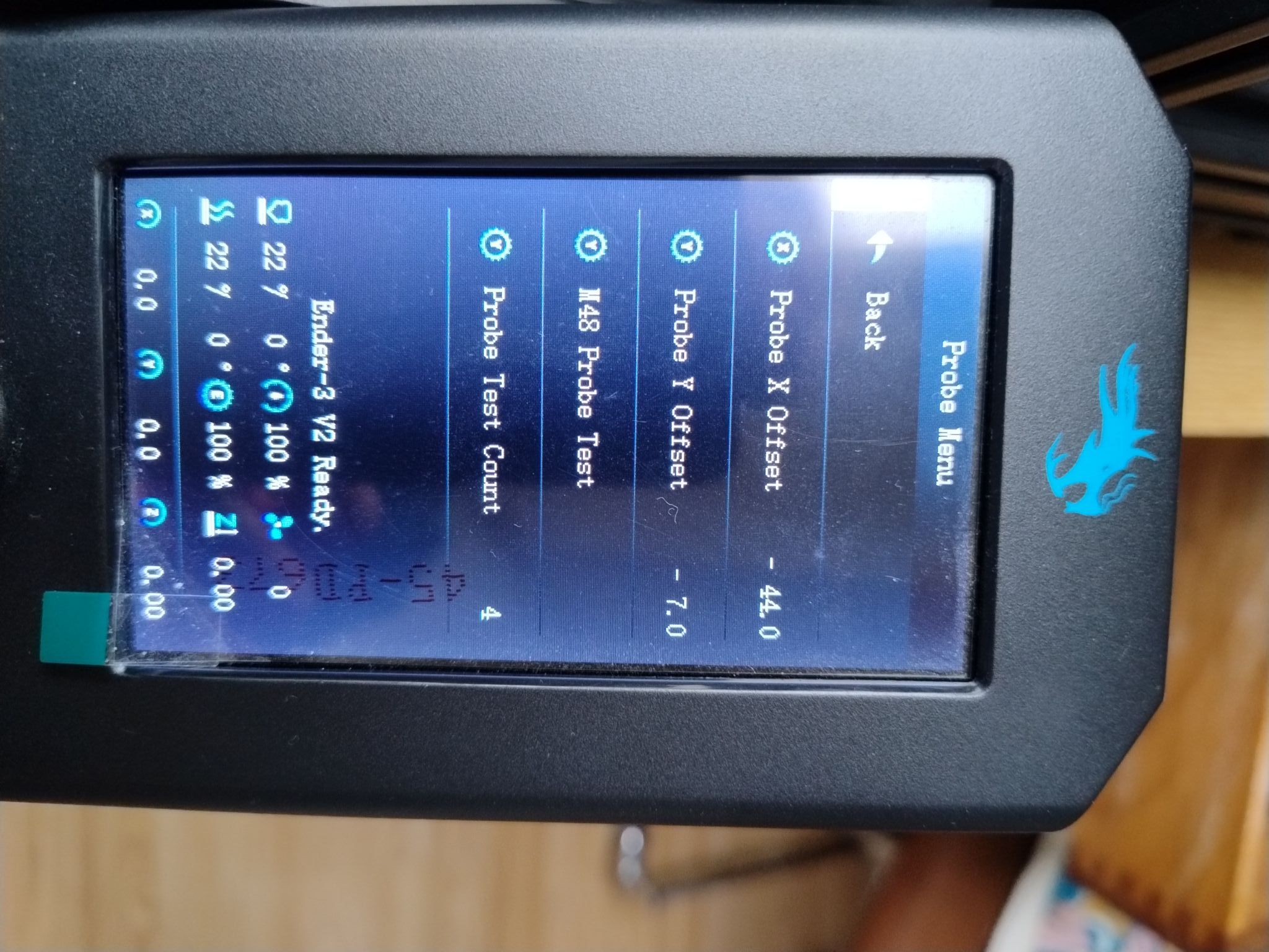

Maisil est en anglais et je capte pas tout;  je n'y trouve pas de bed tramming, et je ne comprends rien à l'écran probe
... p... j'arrive pas à la redresser !!
Bref je ne savais même pas qu'il pouvait y avoir x et y probe. En plus je ne comprends pas ce que veut dire la ligne M48 ; et pourquoi 4 test.

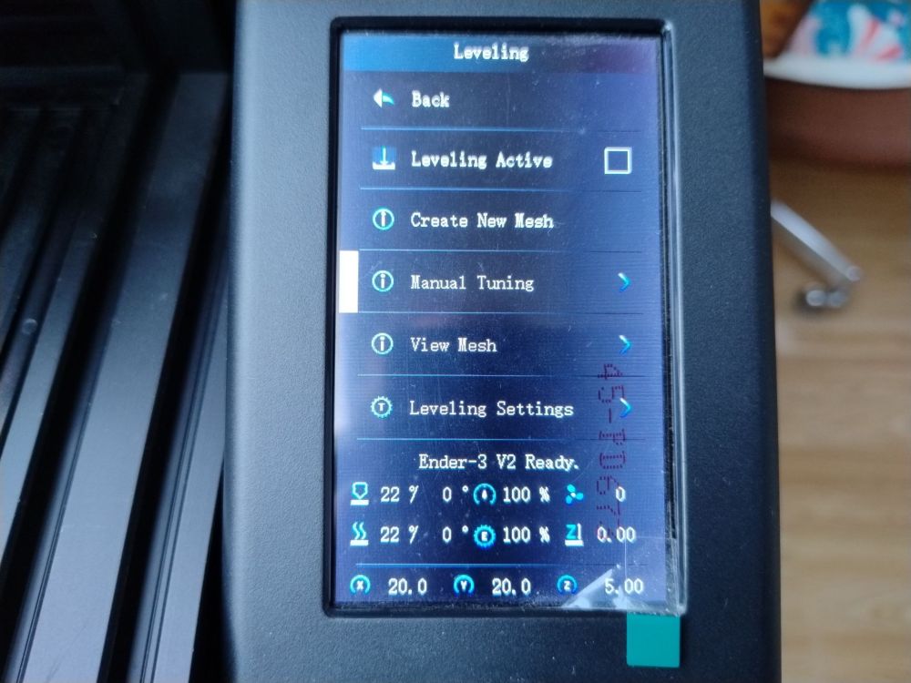

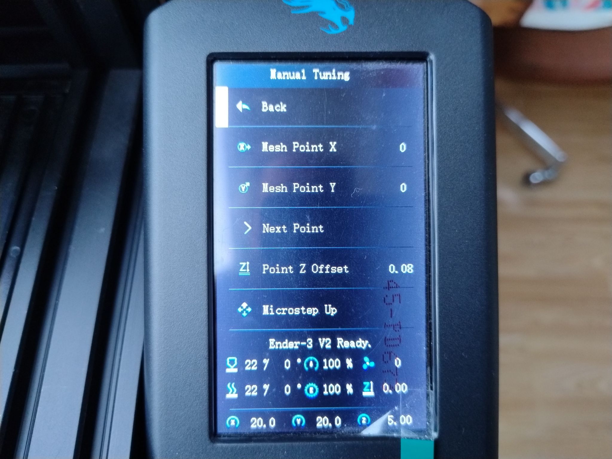

De plus, quand je vais dans le menu Level
Et que je vais dans Manuel tuning,
Pour régler la hauteur je dois la faire sur tout le plateau soit 25 points... y a t il un moyen plus général ?
